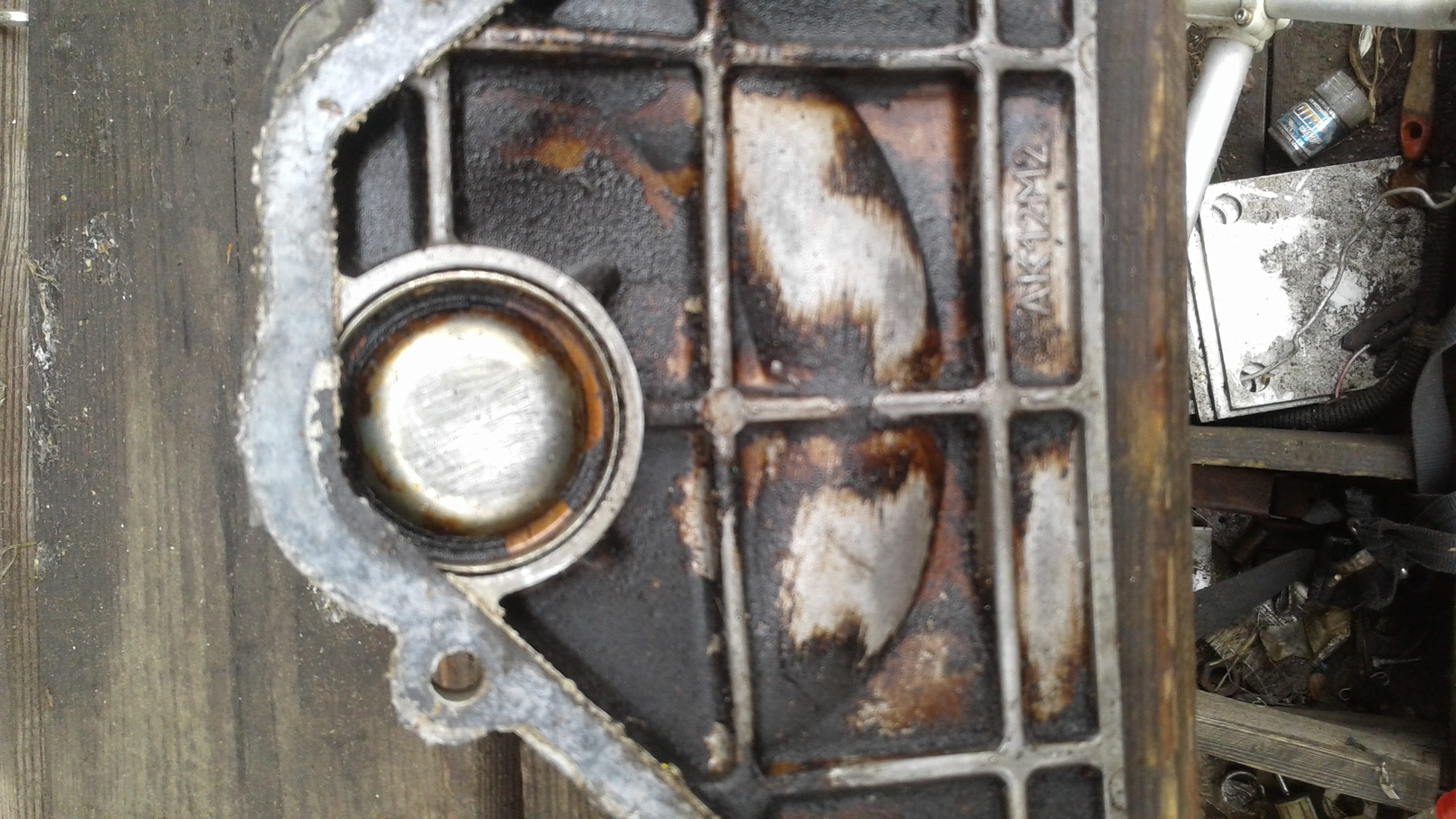

Привет всем. Ребята помогайте, бежит масло из под ступицы вентилятора, как это устранить??? Вискомуфту сниму и кожух, что там дальше? Сальники есть или как? :?

Крышка
Там заглушка со стороны двигателя. И подшипник. Течь может только через заглушку

Сообщение alex524 » Пт май 17, 2019 11:18
спасибо, вечером пойду разбирать. ]:[

Сообщение Odinec » Пт май 17, 2019 11:35
Лучше купить сразу прогрессовскую крышку.и поменяй.вылетит подшипник -натворит дел
