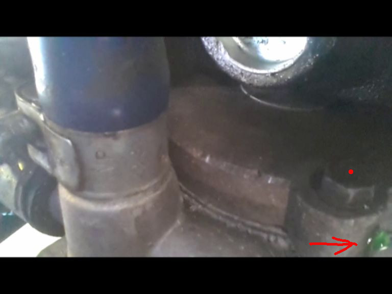

Течь антифриза ЗМЗ 409 . Помогите идентифицировать место по фотографии.
- shestakovg
- Сообщений: 73
- Зарегистрирован: Вс фев 05, 2012 17:11
- Откуда: Истра моск. Обл.
- Машина: Уаз Патриот 2011
- Поблагодарили: 2 раза
Изображение перевернутое на 90 градусов. Стрелкой показана капля. Течет судя по всему из болта отмеченного красной точкой.
Болт "Смотрит" в сторону кабины. Над ним патрубок термостата, он сухой. Прошу помочь идентифицировать место (что за болт) и насколько это серьезно ?
Извините конечно, но не конструктивно.
Я всего лишь хочу понять - откуда это у меня течет (что за болт помеченный точкой). Может надо его закрутить и дела с концом..
Может быть это часть помпы.. Меняли помпу месяц назад...
Закрутить я хотел. Что то головку не смог подобрать..
Отправлено спустя 34 минуты 37 секунд:
Это крепление помпы. Может кому нибудь пригодиться.. На рисунке именно этот болт закручивают.
Ну вот, сами и ответили. Этим болтом помпа притягивается к передней крышке двигателя. Попробуйте подтянуть (с завода там шестигранник на 12), если не поможет, то возможно прокладка криво встала. Тогда хуже, надо снимать помпу и делать по новой.shestakovg писал(а): ↑Пн апр 23, 2018 21:55Это крепление помпы. Может кому нибудь пригодиться.. На рисунке именно этот болт закручивают.
