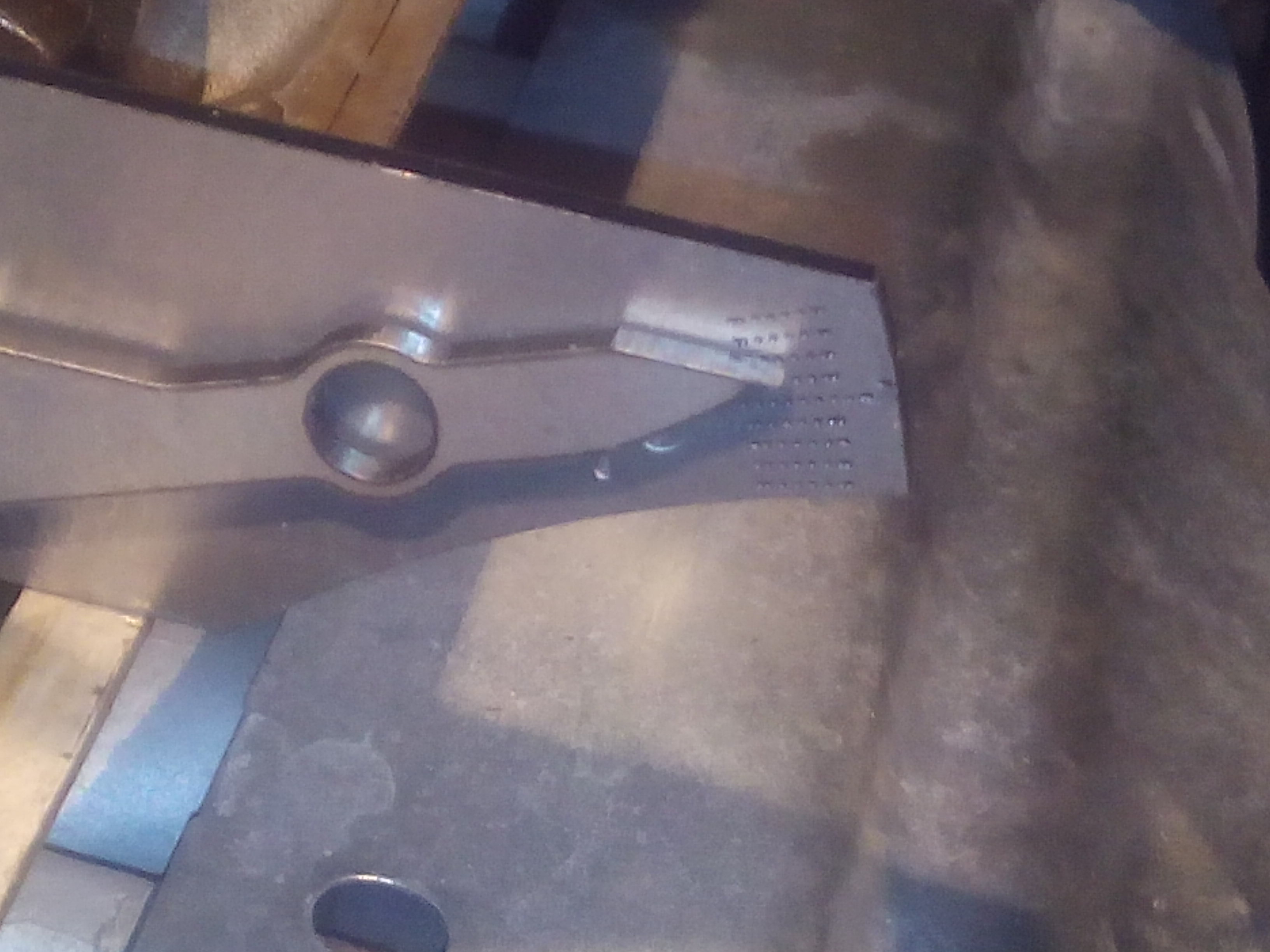

Tigroezh писал(а):Почему тогда там где заклепки, дырки становятся овальными?
Два башмака примерно с одинаковым пробегом 40 т.км.Цепи разные CZ и АКмаш.Достаточно провести пальцем по цепям чтобы понять почему так.
Про дырки,похоже?Натяжитель сделал так.

Думаю овальные только на чешских именно из-за её качества и с натяжителями, как ранее думали, не связано. Она рано или поздно у всех так растягивается, просто кто любит на низах ездить у тех раньше, у других позднее, но в итоге овальные дырки, неравномерно расположенные, а это уже связанно с импульсной нагрузкой грм. Тут уже кто то исследовал эту теорию, уход фаз был разный при разном количестве оборотов, но в конце концов он циклически повторялся.

Башмак с цепью CZ первое фото справа,этот же башмак на нижнем фото.На верхней CZ цепи нашел два звена с люфтом 1мм и 0,5мм.
АКмаш цепи в порядке,но они пилят башмаки как бензопила.

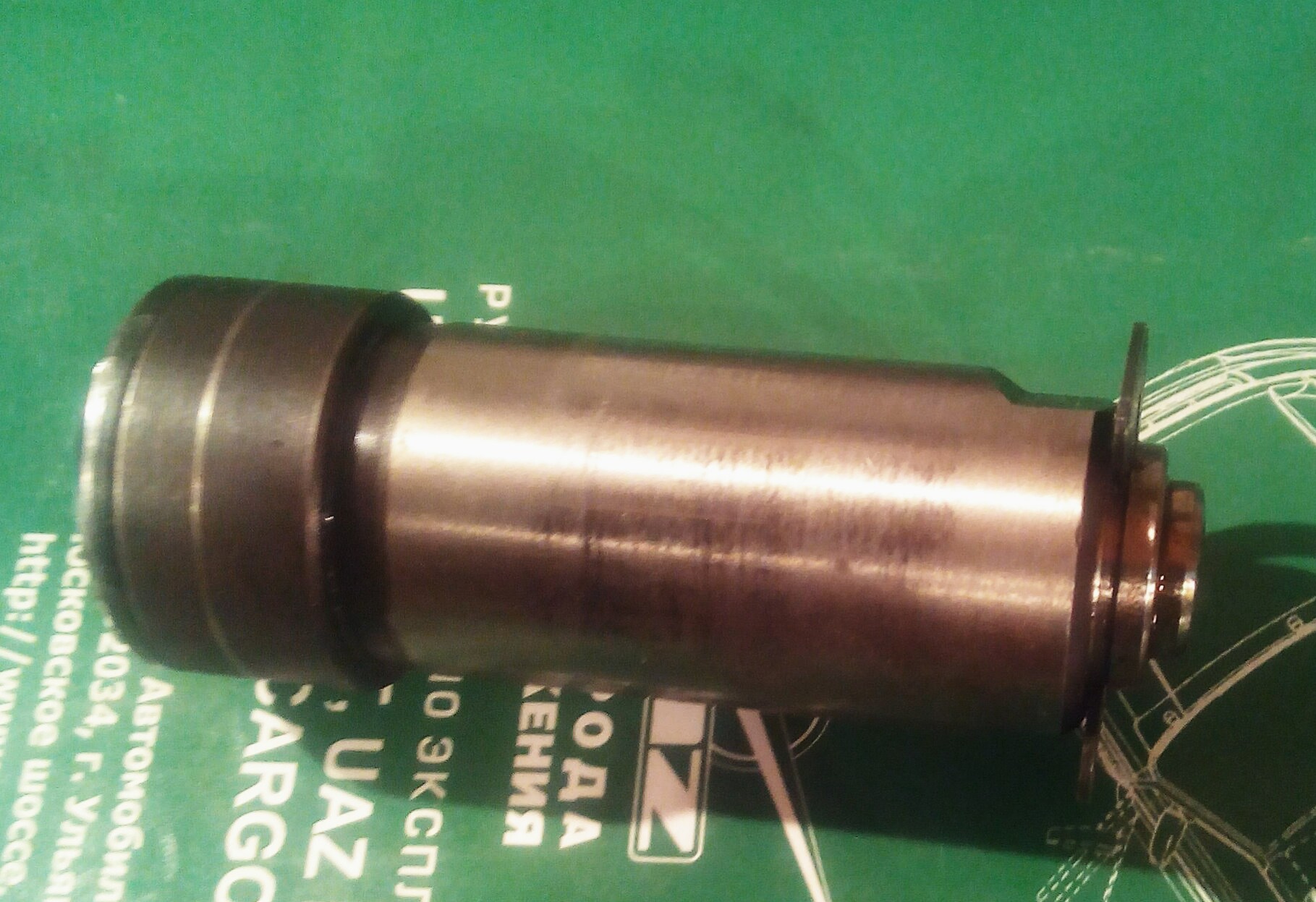

Машина 2014 года, одна из последних "дорестайлинговых". Е4. Пробег почти 15000. Неделю назад застучала цепь. Она иногда и раньше погромыхивала, но после перезапуска успокаивалась. Снял верхний натяжитель. Запорное кольцо фактически не держало - плунжер рукой вжимался почти полностью, выход плунжера был уже предельным - 20 мм. (расстояние от площадки крышки ГН до башмака - 68 мм, глубина крышки - 12 мм). Разобрал, промыл, немного "разжал" запорное кольцо, собрал, зарядил. ГН заработал. Поставил в крышку кольцо толщиной 3 мм, собрал, запустил. Тишина!!!
На ГН никакой маркировки не нашел. Что ставят на заводе ???
Отправлено спустя 12 минут 38 секунд:
Тем не менее, "таракан" в мозгу уже завелся, раз ГН на пределе, решил залезть в двигатель, оценить, так сказать, состояние...
На всякий случай прикупил новый Кено и полез.
Что увидел:
Верхний башмак как новый - без износа.
Метки на звездочках РВ - на месте.
Углы фаз - 16/21
Цепь - без маркировки??? (Не нашел ни с одной, ни с другой стороны, специально делал фото со стороны клапанов, чтобы разглядеть)
Поставил от греха новоприобретенный Кено с подкладкой в крышку шайбы на 5 мм, сейчас ГН в рабочей зоне)
Отправлено спустя 6 минут 53 секунды:
Резюме: сильное вытягивание цепи. Заказал в Прогрессе новый комплект Е4 CZ с разрезными звездами, как придёт - буду ставить. Мне в январе предстоит дорожка дальняя - не хочу рисковать. Фазы, возможно, ушли из-за вытяжения цепи. Вообще-то на динамику не жалуюсь. До этого с 2007 года ездил на Патре 2007г. Разница в "тяге" существенная. Когда поставлю новые звезды - поэкспериментирую с фазами, тогда пойму, что лучше: 16+/21 или 20/19.
Да, масло использую ZIC

Да, что-то рановато (15 т.км.) для вытягивания цепи... Толи цепи всё дерьмовее, толи шестерня промвала ещё кривее стали делать...
dmi писал(а): Запорное кольцо фактически не держало - плунжер рукой вжимался почти полностью...
Это гидрику хана, правильно, что заменили. Ход плунжера должен быть 4 мм. примерно.
