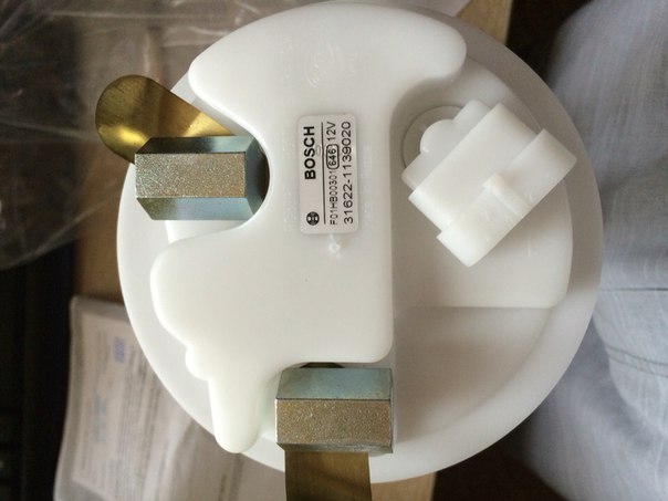

Получил новый бензонасос, поставил его на место, проверил - датчкик уровня топлива работает нормально, предохранитель бензонасоса не греется и не перегорает, перекачка, похоже, работает (долго не гонял, правда). Завтра проедемся, будет понятнее.

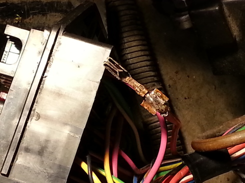

Насос-то работает нормально, а вот держатель предохранителя бензонасоса подкачал. Видимо, предохранители и не сгорали, а просто терялся контакт. Кое-как выдрал из блока предохранителей клемму, она со следами сильного нагрева. И где был плохой контакт - непонятно. То ли в месте вставления контакта предохранителя, то ли в месте обжима провода. Провод ПВАМ-2,5, красный.
Пропаял провод, почистил контакты наждачкой на 800 и просто иголкой и тонким лезвием. Воткнул пока на прежнее место, но хочется клемму заменить на свеженькую. Ну и были подозрения на то, что провод мог переломиться неподалеку от клеммы - тянул, тянул, так ничего ни откуда не выдернулось, ни из места обжатия на клемме, ни из предполагаемого разрыва внутри изоляции провода.

Все гораздо проще - поставив предохранитель на больший ток вызвал нагрев последнего. В следствии чего и погубил контакт в который он втыкался.

Да, логично, если не знать предысторию. А вся опупея началась с того, что после зачистки всяких подключений к массе пропал контакт в цепи бензонасоса - на мозги не поступало напряжение с него. Долго бился и прозванивал - ничего не мог найти. Переставил местами одинаковые реле в блоке предохранителей под капотом - и все появилось, заработало. То есть, все началось с плохого контакта, им и закончилось.
Когда пропал контакт в дороге, отвез машину на эвакуаторе в сервис. Там заменяли предохранитель до тех пор, пока он не перестал сгорать. После этого вернули машину под видом исправной.

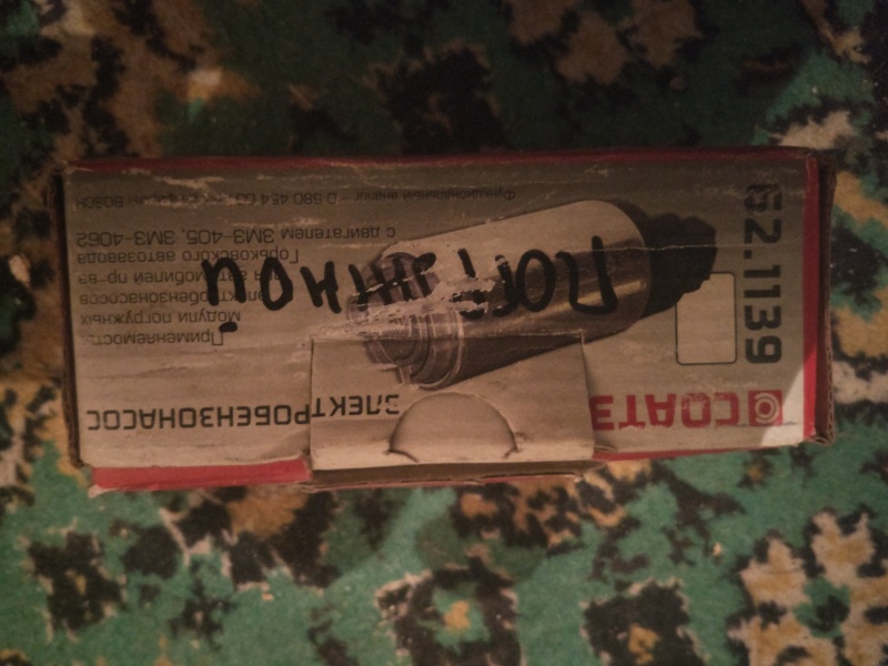

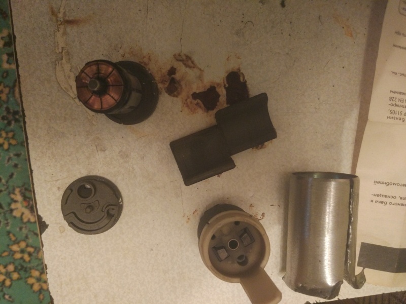

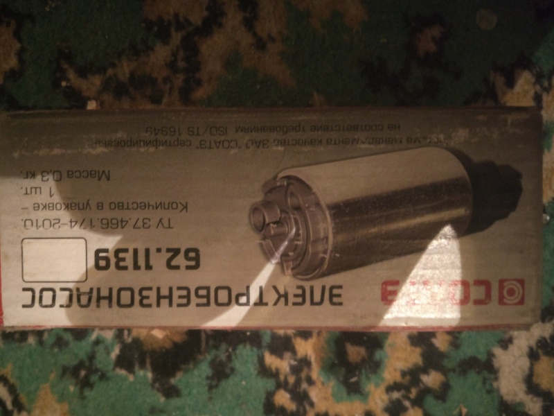

Разрешите оживить тему.На днях сгорел бензонасос,может кто пользовался таким?Предлагают BOSH но по смешной цене,этот дороже.Этот насос прошел максимум 15000.Сгорел сразу , после установки сразу был слышен.Предохранитель цел,но оплавления.Про контакты понял,но если кто знает где его масса под приборкой,подскажите пожалуйста.Есть мысль бросить прямую массу с него на кузов.Так же предлагают какой-то WEBER.В данный момент стоит старый(запас)его не слышно.Есть смысл брать такой же (вдруг была подделка,эти насосы подделывают).Или попытаться взять китайский BOSH?Насосы с ВАЗ семейства слабее по производительности.Хочу поставить новый,а этот под сиденье(запас, точно живой).
- 10282018202516.jpg (105.59 КБ) 7821 просмотр
- 1028201819739.jpg (123.2 КБ) 7826 просмотров
- 1028201819716.jpg (153.97 КБ) 7826 просмотров
- 102820181981.jpg (136.17 КБ) 7826 просмотров
- 1028201819646.jpg (133.06 КБ) 7826 просмотров
