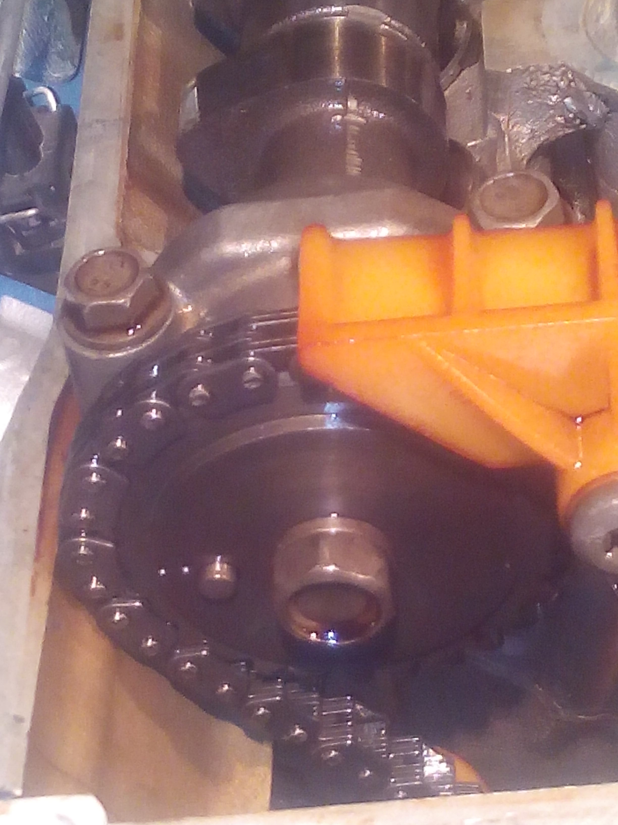

Tigroezh писал(а):Почему тогда там где заклепки, дырки становятся овальными?
Два башмака примерно с одинаковым пробегом 40 т.км.Цепи разные CZ и АКмаш.Достаточно провести пальцем по цепям чтобы понять почему так.
Про дырки,похоже?Натяжитель сделал так.
валрейсинг. ГБО.
mservis
Сообщений: 1353
Поблагодарили: 101 раз
Re: Симптомы накрывающегося ГРМ.
Сообщение mservis » Чт июл 07, 2016 18:44
Думаю овальные только на чешских именно из-за её качества и с натяжителями, как ранее думали, не связано. Она рано или поздно у всех так растягивается, просто кто любит на низах ездить у тех раньше, у других позднее, но в итоге овальные дырки, неравномерно расположенные, а это уже связанно с импульсной нагрузкой грм. Тут уже кто то исследовал эту теорию, уход фаз был разный при разном количестве оборотов, но в конце концов он циклически повторялся.

Башмак с цепью CZ первое фото справа,этот же башмак на нижнем фото.На верхней CZ цепи нашел два звена с люфтом 1мм и 0,5мм.
АКмаш цепи в порядке,но они пилят башмаки как бензопила.

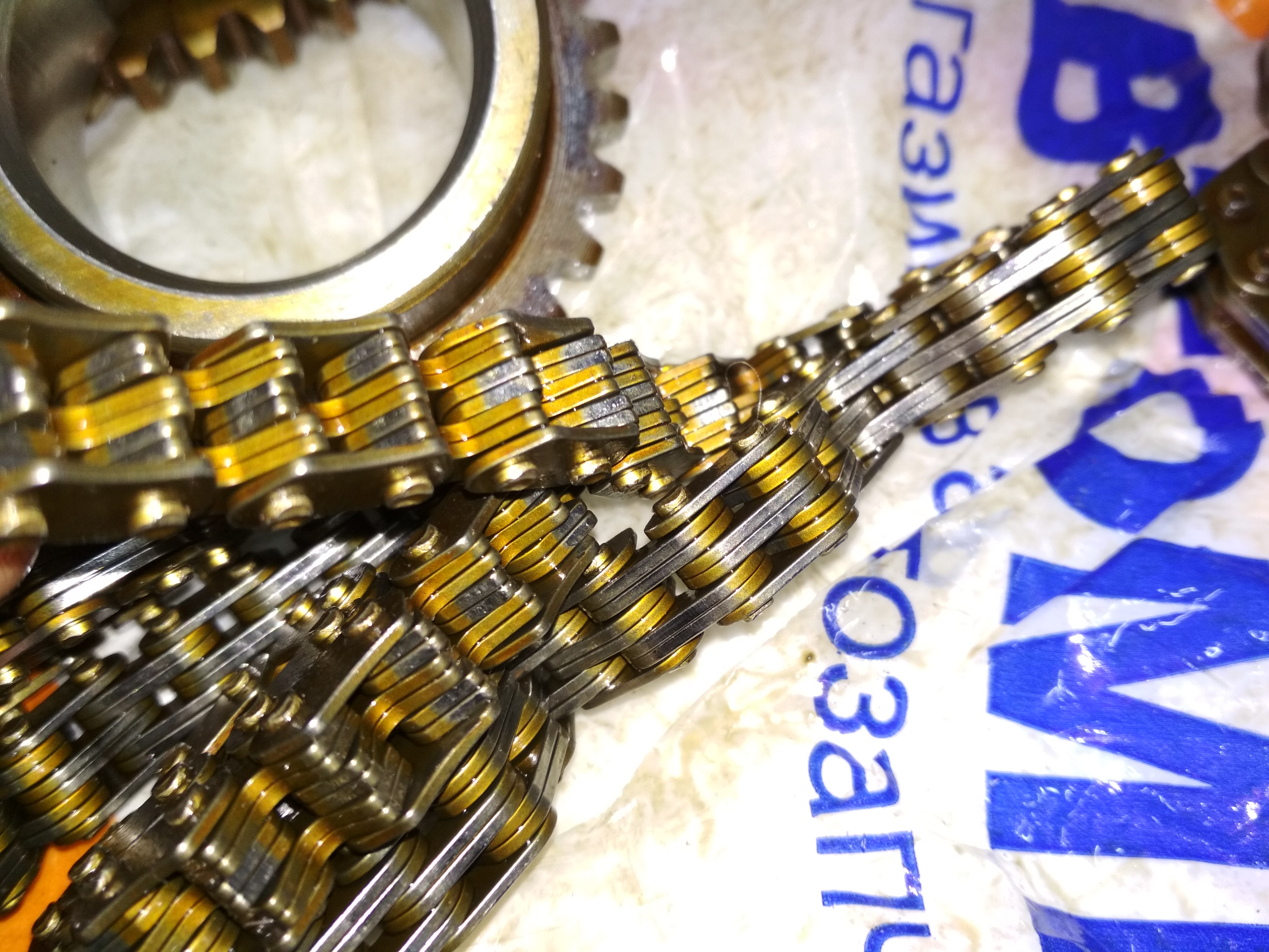

Верхний успокоитель развалился пополам,нижняя цепь узлом,верхняя в порядке.

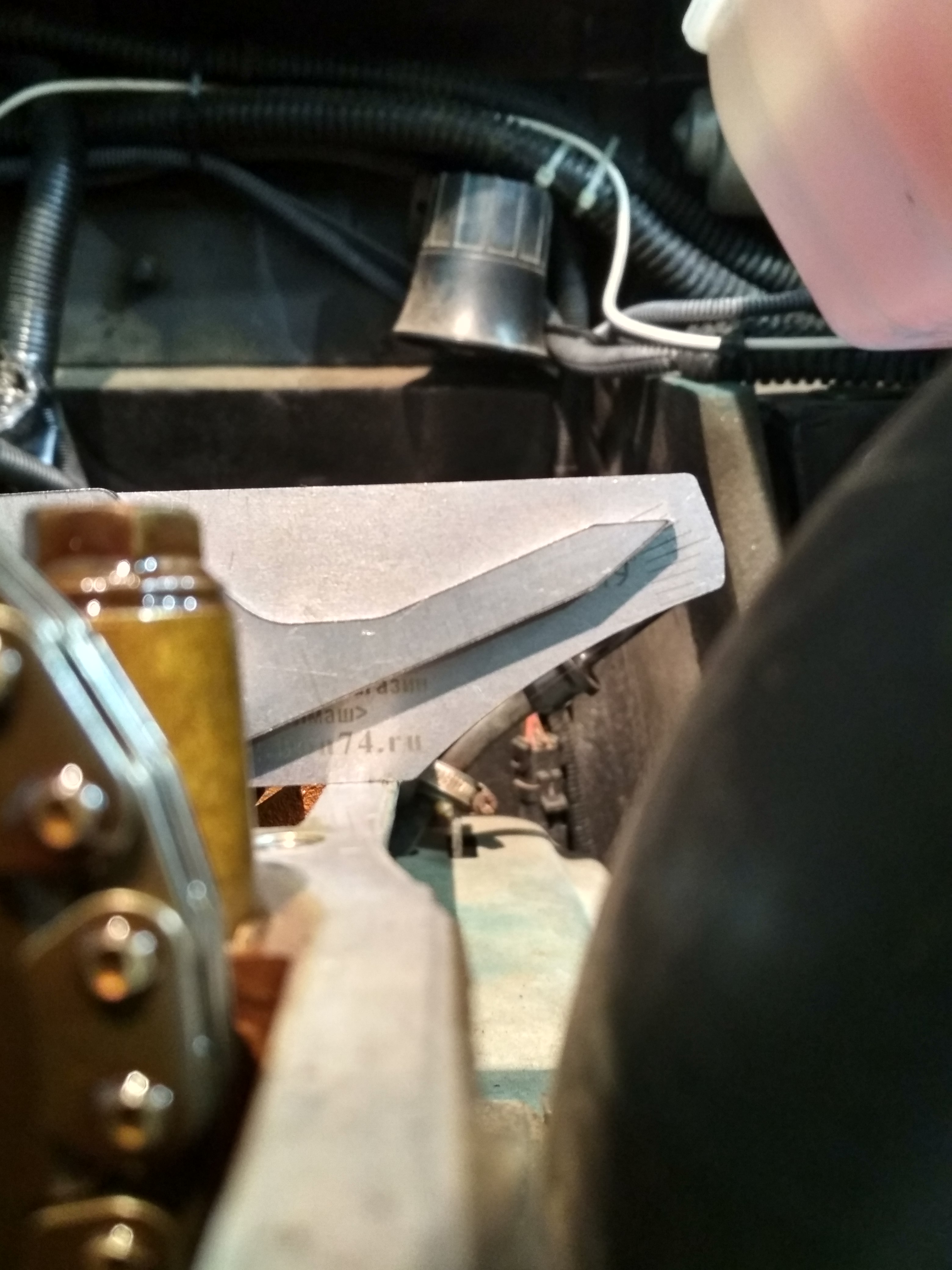

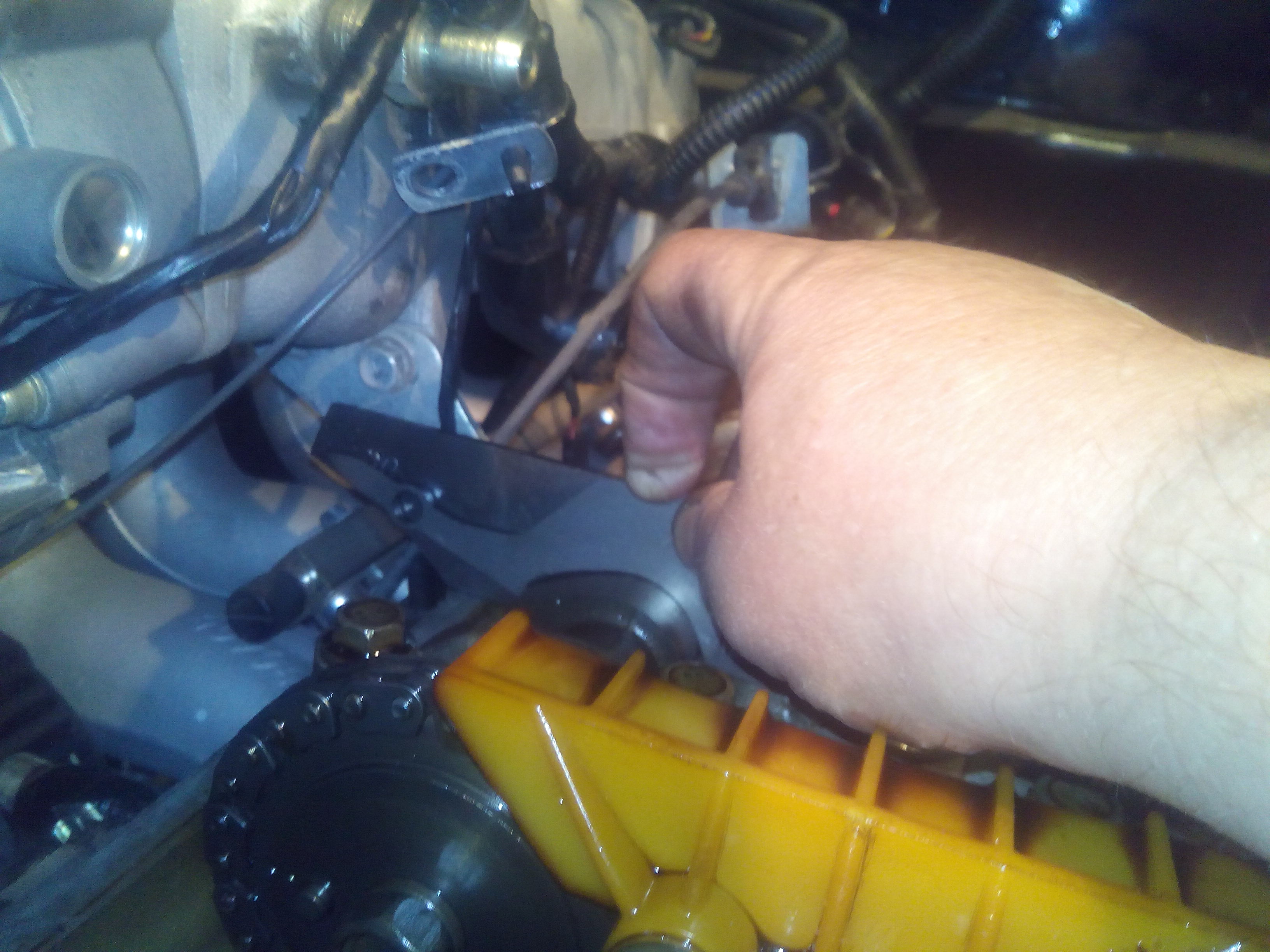

Машина 2014 года, одна из последних "дорестайлинговых". Е4. Пробег почти 15000. Неделю назад застучала цепь. Она иногда и раньше погромыхивала, но после перезапуска успокаивалась. Снял верхний натяжитель. Запорное кольцо фактически не держало - плунжер рукой вжимался почти полностью, выход плунжера был уже предельным - 20 мм. (расстояние от площадки крышки ГН до башмака - 68 мм, глубина крышки - 12 мм). Разобрал, промыл, немного "разжал" запорное кольцо, собрал, зарядил. ГН заработал. Поставил в крышку кольцо толщиной 3 мм, собрал, запустил. Тишина!!!
На ГН никакой маркировки не нашел. Что ставят на заводе ???
Отправлено спустя 12 минут 38 секунд:

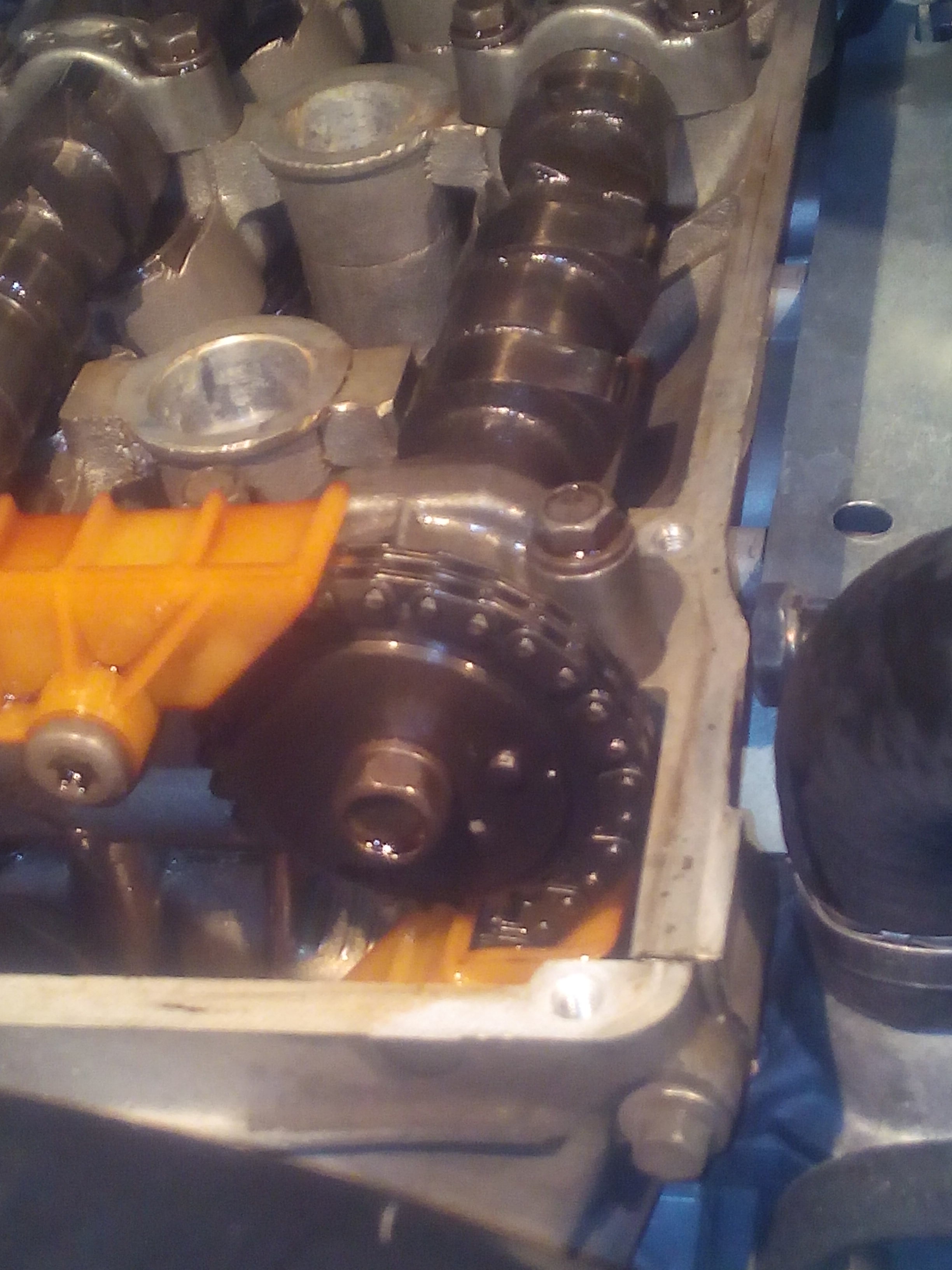

Тем не менее, "таракан" в мозгу уже завелся, раз ГН на пределе, решил залезть в двигатель, оценить, так сказать, состояние...
На всякий случай прикупил новый Кено и полез.
Что увидел:
Верхний башмак как новый - без износа.
Метки на звездочках РВ - на месте.

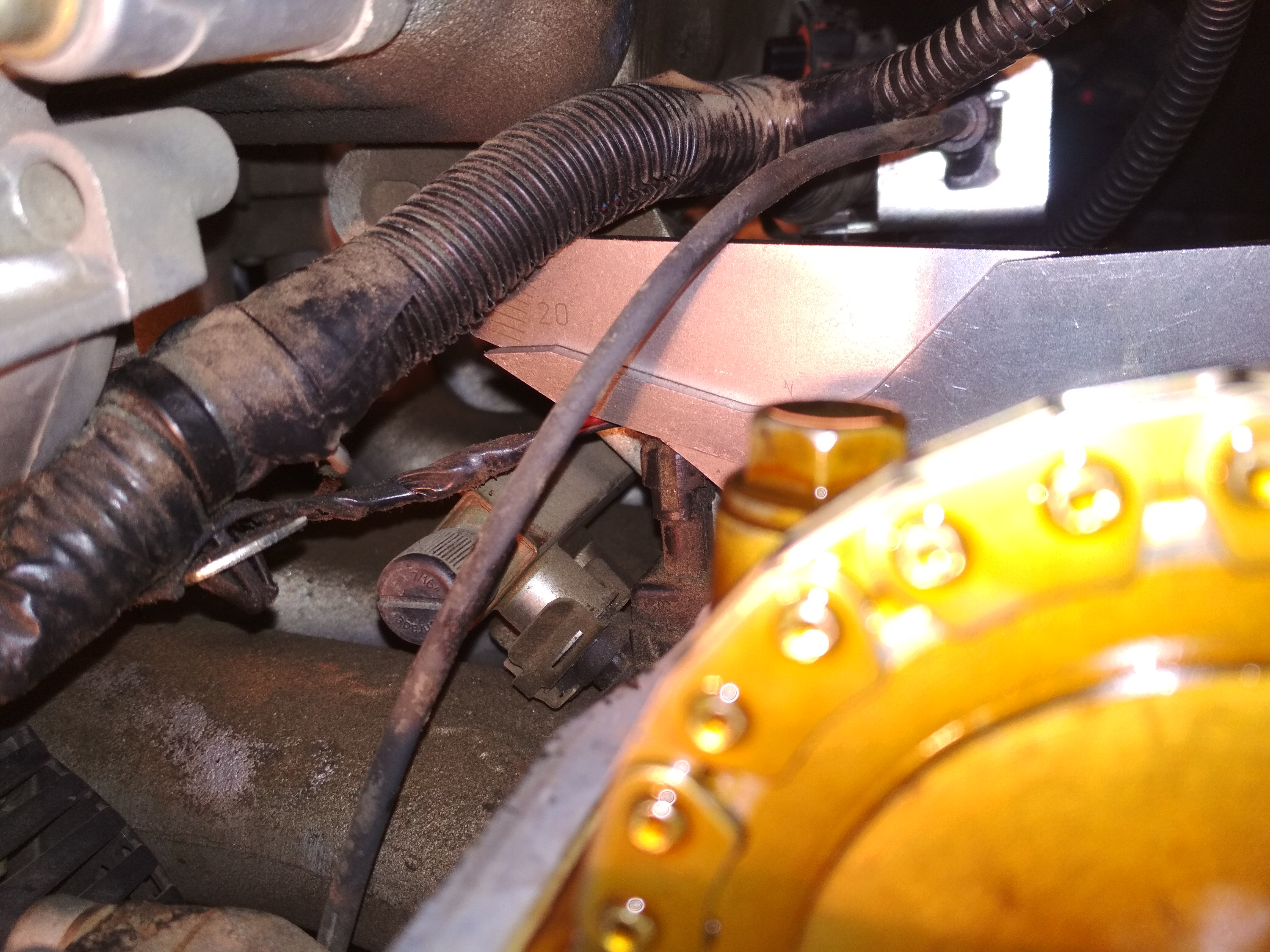

Углы фаз - 16/21

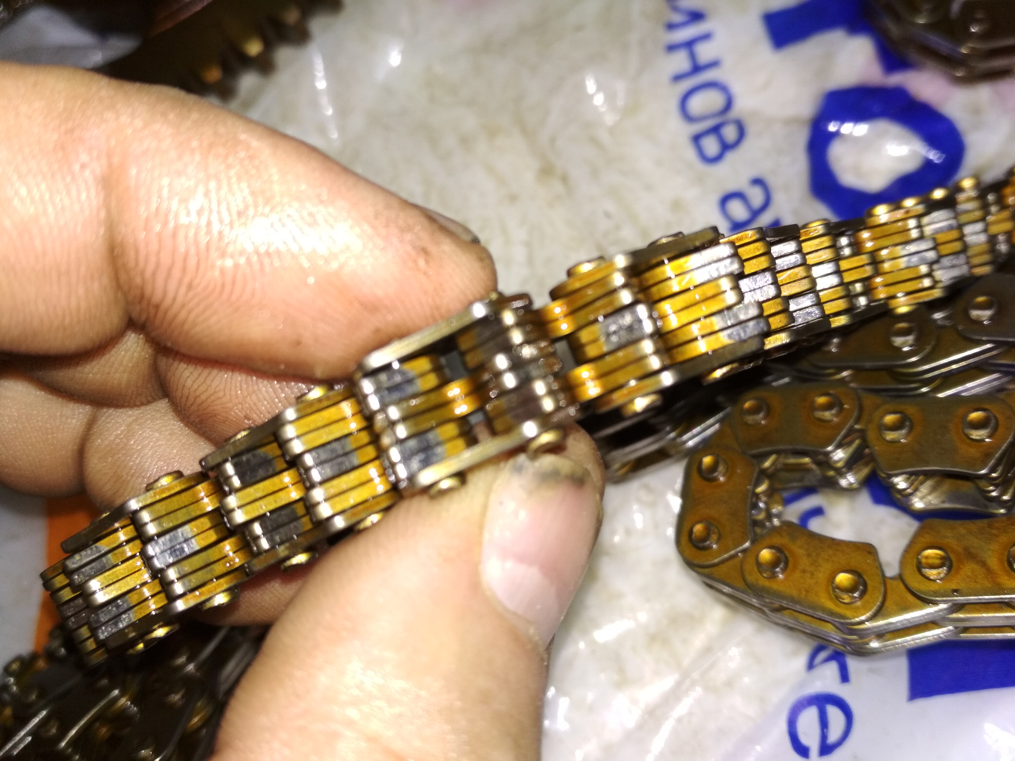

Цепь - без маркировки??? (Не нашел ни с одной, ни с другой стороны, специально делал фото со стороны клапанов, чтобы разглядеть)
Поставил от греха новоприобретенный Кено с подкладкой в крышку шайбы на 5 мм, сейчас ГН в рабочей зоне)
Отправлено спустя 6 минут 53 секунды:
Резюме: сильное вытягивание цепи. Заказал в Прогрессе новый комплект Е4 CZ с разрезными звездами, как придёт - буду ставить. Мне в январе предстоит дорожка дальняя - не хочу рисковать. Фазы, возможно, ушли из-за вытяжения цепи. Вообще-то на динамику не жалуюсь. До этого с 2007 года ездил на Патре 2007г. Разница в "тяге" существенная. Когда поставлю новые звезды - поэкспериментирую с фазами, тогда пойму, что лучше: 16+/21 или 20/19.
Да, масло использую ZIC

Да, что-то рановато (15 т.км.) для вытягивания цепи... Толи цепи всё дерьмовее, толи шестерня промвала ещё кривее стали делать...
dmi писал(а): Запорное кольцо фактически не держало - плунжер рукой вжимался почти полностью...
Это гидрику хана, правильно, что заменили. Ход плунжера должен быть 4 мм. примерно.

Симптомы накрывающегося ГРМ проявившиеся у моего Патриота.14 год, Евро 4,Чешская ЗПЦ,пробег 40 тыщ. Снизилась динамика, сильно увеличился расход бенза, зацокали гидрики на холодную. Вскрытие показало ушли фазы, вытянулась верхняя цепь, три звена в критическом состоянии,на грани разрыва. Нижняя в норме. Шестерёнки почти без износа, верхний башмак погрызан,нижний почти в идеале. Натяжители ИСАИ,были установлены вроде где то на 15 тыщах. Цепи не гремели, ни шумели и никаких других звуков не подавали.

2014г евро 4 рвануло на 75тыс.Ездил и надеялся что пронесет чуда не случилось. :-[

Ребята, меняйте эти цепи после 40т. ЧЗ ходят подольше, не знаю почему у Серёга152 она так быстро накрылась, обычно они 70т выхаживают. А наши АкМаш 30т и дальше всё на волю Бога. И не фиг там смотреть, просто тупо поменять на двухрядку Е-3 и забыть на 100т

Поменяли мне на комплект "золотая серия". Старые цепочки, на мой взгляд, были в идеале без люфтов совсем. Как и башмаки. Это на 46000 пробега. Никакой выработки.
Ну надо было все равно лезть - текло масло с передней крышки.
