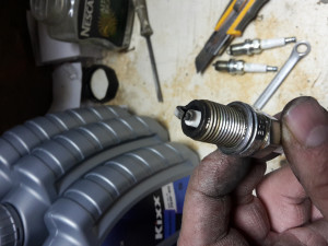

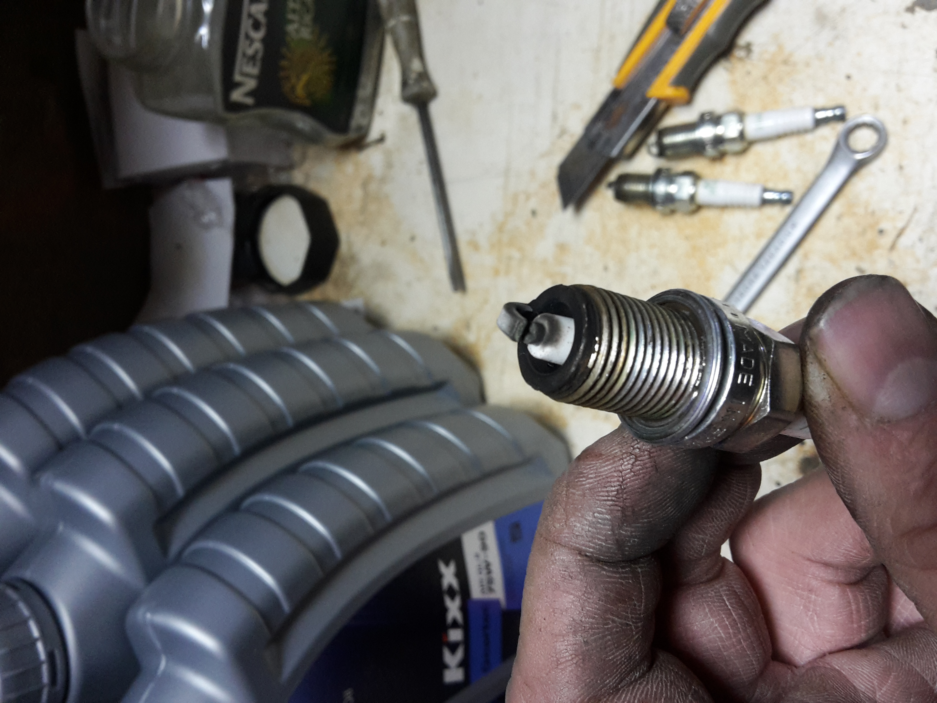

Походу 3-ей цилиндр свече кирдык, пробег около 5-ти тыщ км.

Сообщение Константин 57 » Вс мар 04, 2018 19:10
Мне одному зазоры кажутся огромными?
Отправлено спустя 3 минуты 27 секунд:
DiadiaVova писал(а):
Сб мар 03, 2018 15:09
А что с ней не так? Троит?
Жёлто-коричневый налёт на изоляторе не признак смерти, ИМХО.

Сообщение DiadiaVova » Вс мар 04, 2018 20:56
Зазоры на них изначально вроде 1.1, но тот кто их продвигает (знакомый моего очень близкого друга) ставил их моему другу, а уж друг ставил мне. Но тот кто их продвигает говорит что на наши машины( приблизительно с нашим обьёмом) надо ставить зазор чуть поболе,вобщем своим знакомым он выставляет зазоры сам, ну и мне соответственно. Я их когда поставил -обалдел маленько, ощущение, что авто попёр, потом ощущение ушло, мож привык. До них стояли нжк-япония номер11 BCPRG6E, отходили поболе 30 000, появился жёлто каричневый налёт, но не такой а видать только начался, чуть- чуть ободок по кругу. Авто работало ровно,снял. А вот этот Бугаец на 4000 начал чуть подтраивать, да не подтраивать даже, а рычаг переключения стал поддёргиваться чуть-чуть поощутимее, на НЖК такого небыло. Хочу поставить ДЭНСО, но кругом мерещится подделка. Поставил пока такой же новый НЖК, но Франция-рычаг подёргиваться перестал, зазор на них1.1. Да ,кстати тем Японским натуральным НЖК барыжат как раз в той конторе где поставил газ и обслуживаюсь. Завтра к ним, но со свечами не утерпел, решил попробовать Француза магаз проверенный, да и сам смотрел перед покупкой с мощьным увелич. стеклом.ДЕНСО натуральные хочу найти- иридевые IQ 16.
Константин 57 писал(а):
Вс мар 04, 2018 19:13
Ну как бы да, но газы-то в свечной колодец пробивает и вот это меня останавливает,чур меня, я от таких свечей стараюсь избавляться.
Отправлено спустя 6 минут 57 секунд:
На первой тоже как бы начал появлятся,если внимательно приглядеться. Вобщем ну их на ... .Две тыщи рублей на четыре тыщи км, не советую.

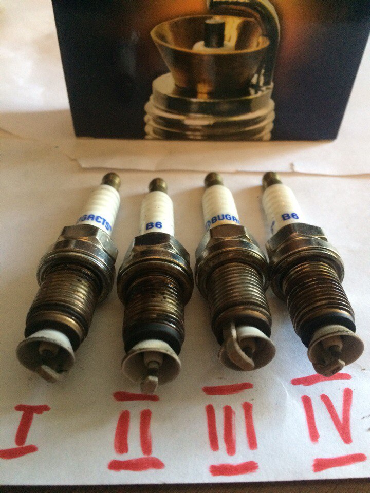

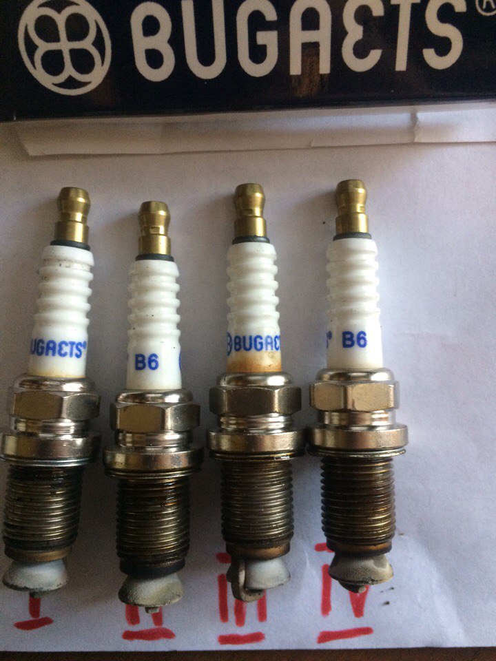

Сообщение DiadiaVova » Ср май 23, 2018 12:32
Такие:
Отправлено спустя 1 час 59 минут 32 секунды:
Вобщем поставил я этот Бриск на пробу, до него НЖК с зазором 1,1- наезжено на них 1,5-2т.км- нареканий нет.
По Бриску-всё тоже самое, как и с НЖК-нареканий нет, оставлю Бриск, доезжу до 10тыщ и буду доезживать свой прерванный на пробу Бриском НЖК.

Я вон приводил пример, ставил разрекламированный Бугаец и фото есть выше, сдулись на 5ти тыщах. На натуральном НЖК отъездил 20-30т.км около того - мог бы и дальше ездить, но перед зимой поменял, очканул, на НЖК (француза) - 1,5-2 т.км накатал - состояние отличное - лежат в гараже до поры, но разве это пробег для свечей, заменил на Бриск, лето откатал, откатаю зиму - посмотрю , пока нормально. Друг ставил Денсо простые, но малазийские - не прокатал и 2вух т. км - пошли жёлтые круги, а по началу был доволен, что ты-песня-блин, говорил. А иридевый наконечник это не платина, слышал мол пошли иридевые с платиновым напылением, но думаю это для супер-пупер качественного бенза, а то напылению придёт кирдык, если уж и брать так чистый иридий без всяких там напылений - иридий прочнее. Поправьте если не так.
