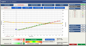

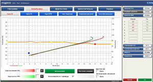

Сделал предварительные настройки в программе и поехал кататься, по ходу раза три делал корректировки, потом сделал сброс обеих карт и включил автосбор карт, откатал 50км. на бензине и 70км. на газу и получилось вот так:
надо будет изучить и подумать что получилось - я в этом немного не силен, поэтому буду изучать вопрос, на сколько хватит серого вещества 8;:
(Нижний скрин с обновленной версии программы) я две программы оставил и обновленную и старую, они чем то отличаются
Верхний скрин сделан в старой версии программы(одну закрыл вторую открыл)
немного циферки отличаются время работы газфорсунок и давление.
А кривые почти одинаково выглядят.
miha_bazar, Вы можете дать оценку кривым на карте?(на нижнем скрине) ну или высказать свое мнение о получившемся.

Так, ладно. Из того, что имеем.
Отправлено спустя 33 секунды:
Карты сведены вместе - это хорошо.
Отправлено спустя 2 минуты 42 секунды:
Смотрим по нижнему скрину. Он мне больше нравится. :-)
Линия множителя достаточно ровная - это тоже хорошо.
Отправлено спустя 10 минут 6 секунд:
Действительности не соответствует его абсолютное значение. То есть по графику в данный момент у тебя коэффициент 1,0, а если пересчитать по впрыску - 1,3.
Но это не косяк. В момент, когда ты делал скрин, у тебя включены "автосбор карт" и "автоподстройка множителя", правильно?
Значит это автоматика гоняет коэффициент. Ну и в данный момент у нее получается все нормально. 1,3 на ХХ - прекрасный коэффициент.
Отправлено спустя 4 минуты 53 секунды:
Угол у множителя тоже правильный. Идет с понижением к большим длительностям впрыска. Но там тебе хвост от 15 мс еще надо будет вниз прижать.
Короче, с картой, я бы сказал, все в порядке
Отправлено спустя 7 минут 18 секунд:
Разрежение в коллекторе на ХХ - 0,34. Как сказал бы комрад yod (Костя привет! :-) ) - с фазами на моторе все в порядке.

Сообщение vadim20 » Вт янв 16, 2018 16:27
miha_bazar писал(а):
Вт янв 16, 2018 16:12
У тебя какой политрон? 26/3?
именно он - Комплект POLETRON 26/3 Standart 4 цил 1200 тип OMVL (60-120kW)
именно по нижнему, он с обновленной программы и глюков там меньше и циферки совпадают (допустим то же давление по мех.манометру) ну и дальше пока этой прграммой и буду пользоваться.
в момент скрина, автосбор карт и автоподстройка множителя - были выключены(когда вкл. эти параметры, то полоска синяя и надпись вкл.) он сам выключает когда заканчивает сбор карт.
поясни?
так, где этот коэффициент? что то я не понял - объясни!

Сообщение miha_bazar » Вт янв 16, 2018 16:39
Давление газа....
Учитывая, что у тебя редуктор имеет пределы регулировки давления 1-1,5 - как бы нормально установить среднее 1,25. Но то, что твой редуктор рассчитан на мощность 110 кВт.... Это как бы впритык для ЗМЗ-409...
Но с другой стороны твой редуктор - это почти что BRC Genius MB... И вполне возможно стабильно держит давление во всем диапазоне. Не плохо бы было посмотреть осциллограф по редуктору.
Отправлено спустя 3 минуты 54 секунды:
...в момент скрина, автосбор карт и автоподстройка множителя - были выключены(когда вкл. эти параметры, то полоска синяя и надпись вкл.) он сам выключает когда заканчивает сбор карт....
Да-да, уже нашел в инструкции
Отправлено спустя 5 минут 54 секунды:
Коэффициент 1,3 я получил просто разделив длительность впрыска газовой форсунки на длительность впрыска бензиновой. В этом и есть смысл коэффициента.
Тгаза = Тбенз х К
Момент, я еще инструкцию почитаю. Там мелькали еще аддитив с мультипликативом. Вполне возможно это из-за них и не совпадает абсолютное и графическое положение линии коэффициента.

Слушай, посмотрел сейчас характеристики по OMVL. Шире не делай. По крайней мере до осциллографа.
А что политроновские форсунки не взял? Ну стоят они в два раза дороже, но все равно не глобальная сумма получается.
А учитывая, что они копия Барракуда - очень даже приличный вариант. Зато это уже и скорость (+/-), и точность, и ресурс.
Отправлено спустя 5 минут 51 секунду:
С СО СН я бы не заморачивался. Определяющая вещь при настройке любого газового оборудования - долгосрочная топливная коррекция в BOSCH (бензиновом ЭБУ).
Попадешь в +/- 5% - отлично, +/- 10 - приемлемо.
Что в редукторе кривой датчик - это, конечно, крайне маловероятно. Надо посмотреть как на трассе на высоких передачах температура будет держаться.
И прошивку сделай.
Вт янв 16, 2018 19:16
ПОНЯЛ!
брал когда то оборудование и сегодня рампу, в одной и той же конторе МИР ГАЗА, спрашивал про разные, про полетрон сказали делает VALTEK. Польша, очень бюджетный и хуже чем омвл.
Полетрон дешевле чем омвл на 700 руб. хотя полетрон то разный есть - может не те предлагали, я вот сейчас посмотрел есть рампа полетрон и подороже моих в 2 раза
Вт янв 16, 2018 19:22
И прошивку сделай.
чего именно?
