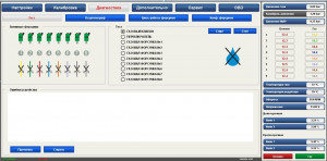

Недавно произошел небольшой случай, я не поленился сделать фотографии и хочу с вами поделиться. Может кому пригодится.
Начало, как обычно, прозаичное – загорается лампа «выброси мотор».
Подтыкаю сканер.
Ошибка тоже достаточно прозаичная – Р0171 – «бедная смесь при максимальном обогащении».
Смотрим долгосрочную коррекцию.
Действительно коррекция прилично уползла вверх.
Следующим шагом нужно определить - какая система виновата. Отключаем газовую систему.
Оба – на!
Коррекция поползла вниз и возвращается в норму.
Определились – виновата газовая система.
Подтыкаем газовый сканер.
Снова «оба-на!».
На холостых оборотах нагрузка двигателя 100%.
Возникает логичная в такой ситуации мысль - где то пропал вакуум.
Так же видно, что при более-менее нормально сведенных картах коэффициент прилично просажен вниз.
Ныряем под капот.
Бинго!
Вот и он - больной зуб.
Подрезаем трубочку. И ставим на место. Получаем такую картинку:
Показатели разрежения и нагрузки вернулись в норму. И даже при уменьшенном коэффициенте контроллер уже запросил увеличить время впрыска газовых форсунок для обеспечения правильной лямбды.
На фото выше, как вы, скорее всего, заметили, время впрыска соответствовало коэффициенту и было меньше времени впрыска бензофорс.
Вручную двигаем коэффициент маленько вверх, чтобы побыстрее привести систему в чувство.
Видим, что карты при этом разъезжаются.
Дальше - дело техники. Автоматика их опять сведет вместе.
Вот и весь ремонт! Если есть вопросы - отвечу.

у меня это выглядит по другому.miha_bazar писал(а): ↑Пн янв 15, 2018 21:14Вот эту галочку
форсунок конечно не 8шт., это в программе я указал какое кол-во цилиндров(4)
(на циферки не смотреть - это демо режим)

А, ну тогда тыкаешь по форсунке и смотришь в строчку длительность ее впрыска.
Впрыск пропал - форса отключилась.
