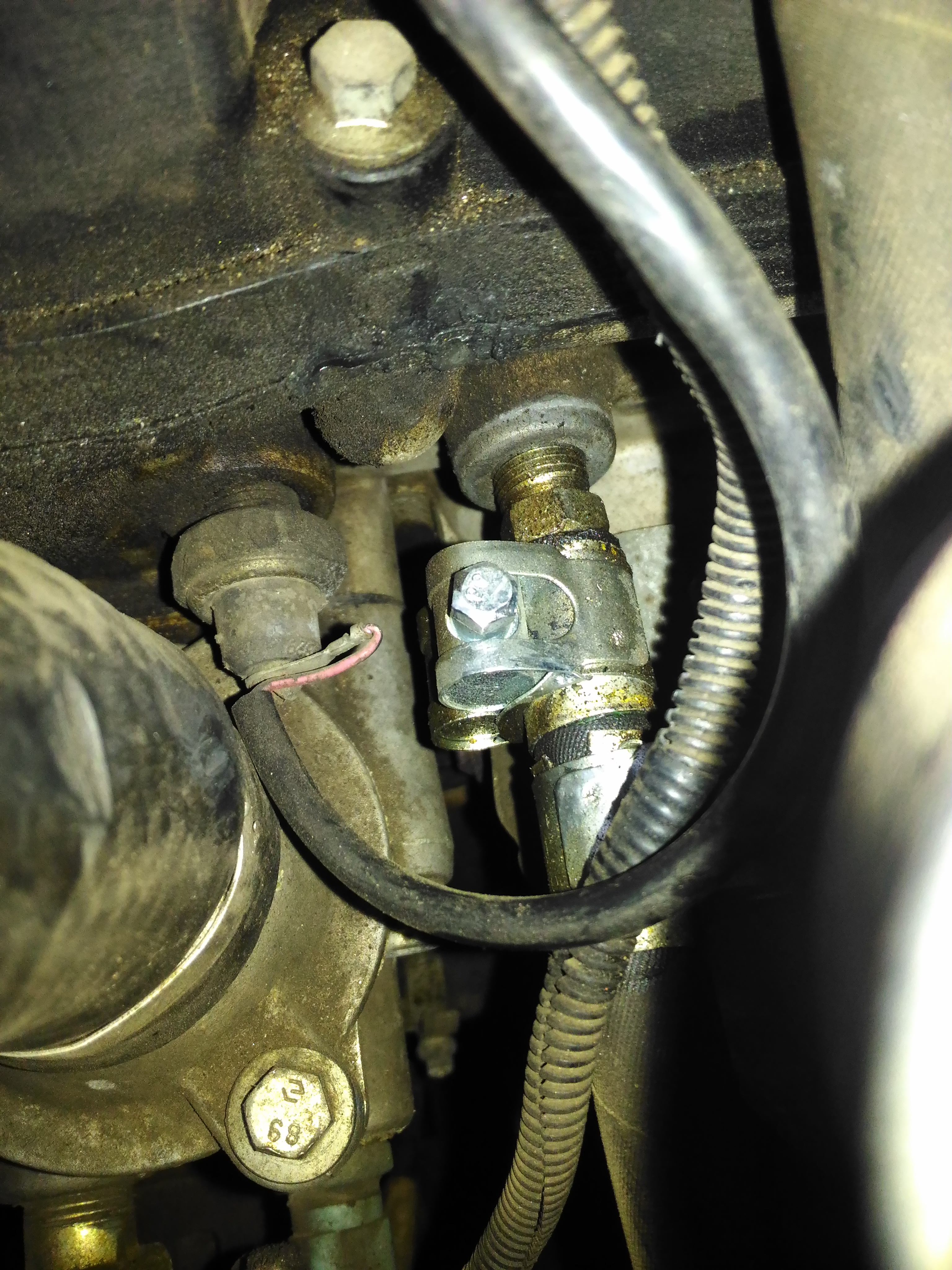

Сообщение Военный Ныряльщик » Пн апр 23, 2018 05:53
Ребята здравствуйте. Спрошу здесь. Как правильно называется датчик ато мануал потерян. Ввёрнут в блок в районе термостата возле штанов. Течёт через него масло... пробовал подтянуть ни туда ни сюда...
Под водой красиво.

Сообщение Вадимыч » Пн апр 23, 2018 08:16
ато мануал потерян
И в гугле забанили :-)
Какой именно датчик? Их два. Бочонок - на приборку показометр, маленький - аварийного давления - лампочку зажигает.

Сообщение Военный Ныряльщик » Пн апр 23, 2018 08:57
Спс.) Гуглил везде бочонки. Авто 12 года. Значит аварийный датчик. Только вот зараза не откручивается. Течь через него или по резьбе?

Сообщение Вадимыч » Пн апр 23, 2018 10:54

Мне наоборот захотелось разветвитель с бочонком и вывод манометра в салон почему то...
Вот и мне так хочется сделать. Пока не придумал как лучше все организовать.
Сообщений: 2690
Благодарил (а): 181 раз
Конструкция и эксплуатация ЗМЗ 409
Сообщение Константин 57 » Ср апр 25, 2018 19:09
antik писал(а):
Вт апр 24, 2018 19:41
Тройник, говорят, порой обламывается при откручивании/закручивании. Короче, левее того места, куда вкручивается тройник (или аварийный датчик, как на последних, где бочонка нету) вкручена заглушка. Она тоже вкручена в масляную магистраль. Я её выкрутил и вкрутил вместо неё аварийный датчик. Уже не помню, но вроде крышка термостата мешает процессу, и я её снимал. А в освободившееся отверстие вкрутил шланг на манометр.
P.S. Дождь на улице, да и лень, если честно, идти фоткать.... :-[
Сообщение Blondi13 » Ср апр 25, 2018 20:35
У меня также, только во втором отверстии бочонок уже несколько лет и показания нормальные.
Военный Ныряльщик
Сообщений: 655
Зарегистрирован: Вт ноя 19, 2013 17:12
Откуда: г.Екатеринбург Сортировка
Сообщение Военный Ныряльщик » Пт апр 27, 2018 17:50
То есть в заглушке которая ближе к передку аварийный датчик а правее бочонок? Можно попросить фото последовательно от пункта А (бочонок) до пункта Б (маноментр), какой шланг, место ввода в салон, ну и на закуску размещение манометра в салоне. Вроде как не одному мне интересно просто пока аварийный не потёк не думал что да как...) Не срочно но заранее спс.
Под водой красиво.
Сообщений: 2690
Сообщение Константин 57 » Пт апр 27, 2018 18:49
Шланг Камазовский (манометр тоже). Изначально завальцовка штуцера была заводская, начала потеть, ждать беды не стал, обрезал, напялил по-новой и на два хомута.
Проход через моторный щит не покажу, там у меня вечный бардак, стыдно :oops:
Ну и, собственно, манометр
левый - масло, правый - пневма.
