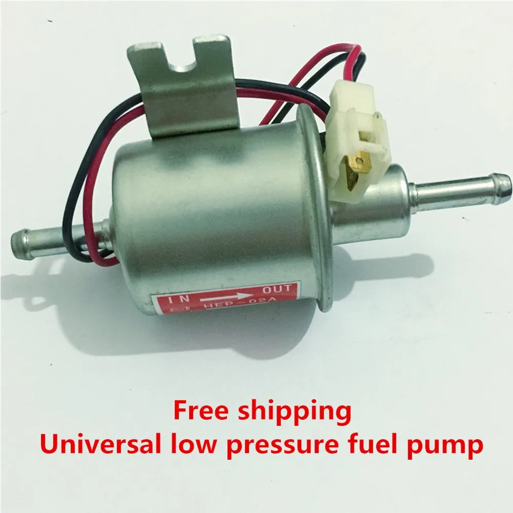

вона шо прикупил для перекачки в перспективе. а основной бензонасос будет самый дохлый жигин за 600р.
https://ru.aliexpress.com/item/Universa ... =200000219

luchsergey писал(а): вона шо прикупил для перекачки в перспективе.
Вроде ж ты всегда был приверженцем что-нибудь электронно-электрическое вырезать "к чёртовой матери, не дожидаясь перитонита"!
А тут насос искрический китайский на перекачку внедрить собрался.
Отступник!!! Еретик!!! :laughing-rolling:
А ну как откажет внезапно насосик?

Сообщение luchsergey » Пн дек 05, 2016 15:10
да он может и не понадобится.в резерве будет на полке.

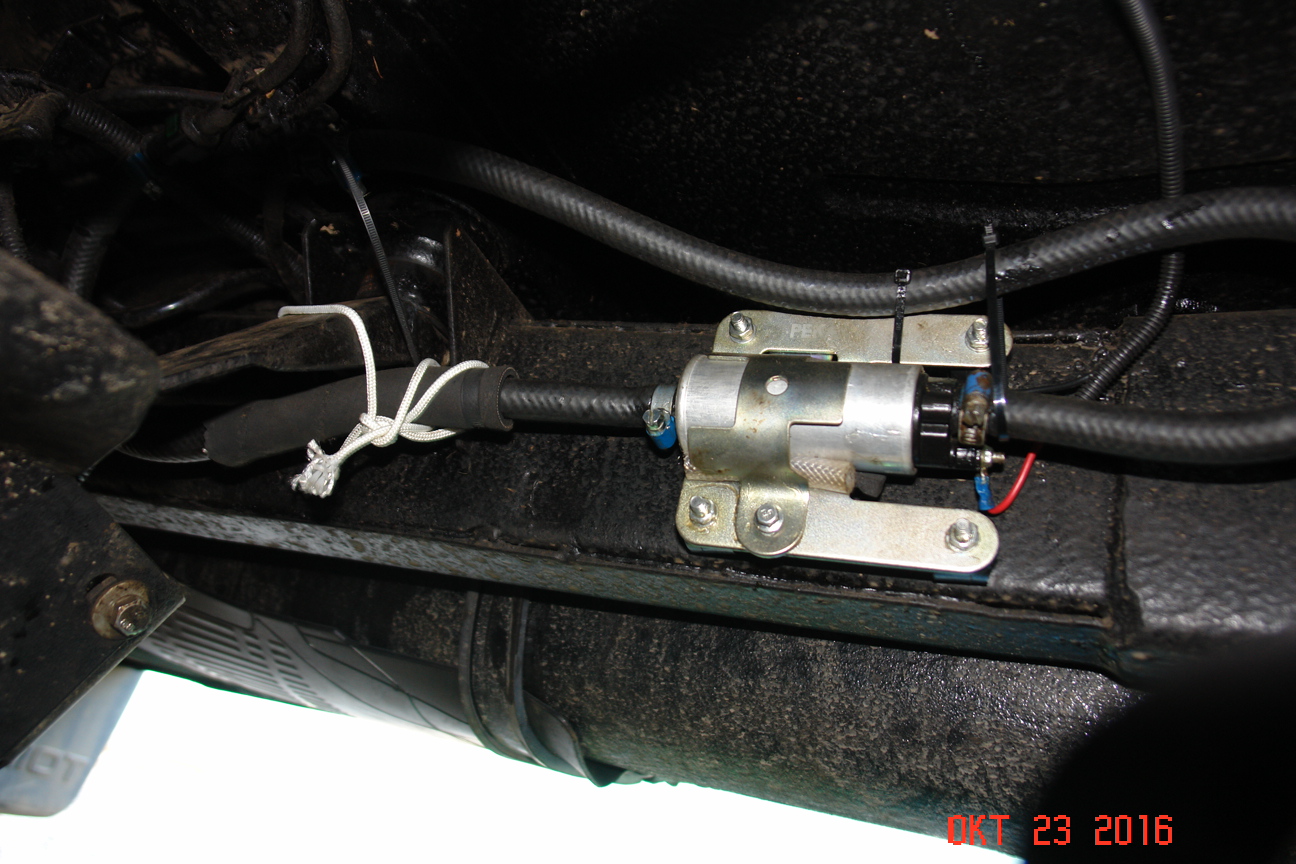

я просто доп насос поставили фильтр наружу вынес O---O

Сообщение mudriy27 » Пт май 26, 2017 09:24
andrey2633 писал(а): я просто доп насос поставили фильтр наружу вынес
про принцип работы данной системы можно немного поподробнее?

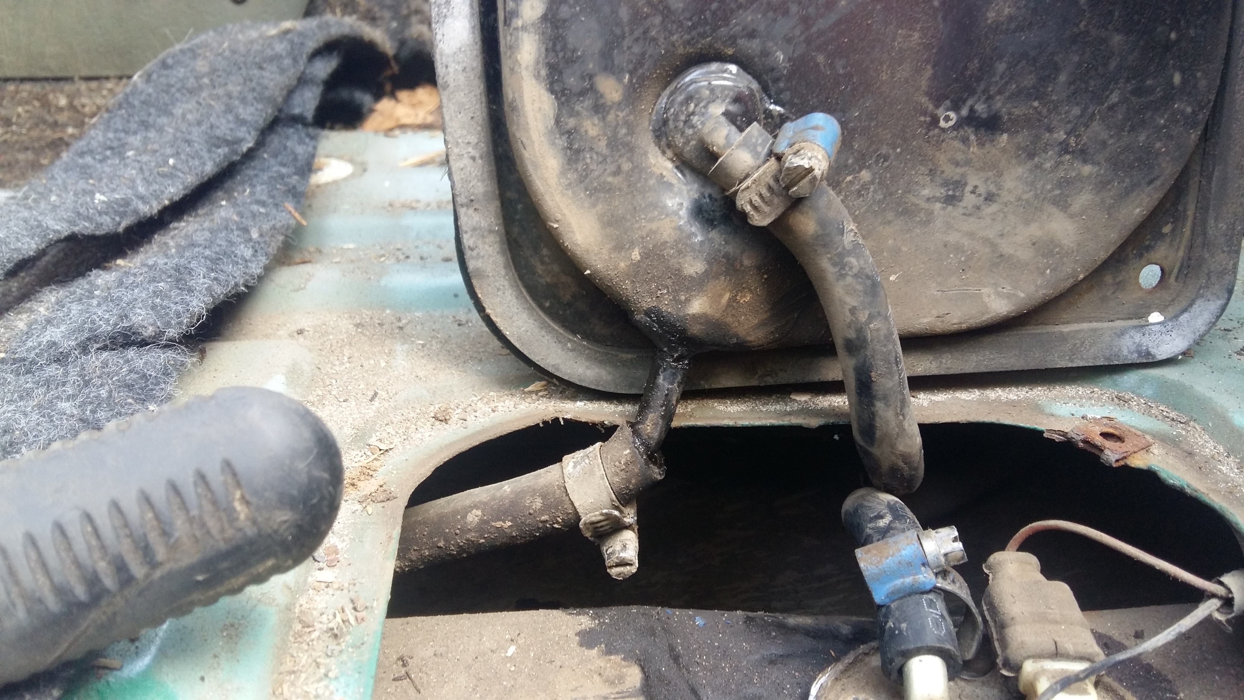

Не перекачивает из бака в бак
Сообщение Игрик » Пн июл 17, 2017 12:07
Отпишусь и я.Долго мучился с проблемой перекачки ...Насос новый поставил и фильтр,не помогло.Решил глянуть левый бак а там...отпаялась трубка,которая идет с адсорбера.Запаял и все отлично:перекачивает на глазах!Машина 2007 года.
Виновник не перекачки
Уаз 23602 Карго.8-916-650-24-13.Игорь
Сообщение Игрик » Пн июл 17, 2017 16:40
Еще как связан.Стоило запаять:все сразу заработало.В таком случае,вопрос?Подсос ведь именно здесь был,так почему ж тогда пошла перекачка?

Сообщение luchsergey » Пн июл 17, 2017 17:48
подсос чего? перекачка сосет с другого соска у которго заборная трубка до дна-это единственный лючек на шести вроде гаечках который и по центру трубка изогнутая заборная и контакты датчика уровня топлива. может вы просто хомут на той трубке подтянули,хотя он не склонен к самооткручиванию.
на Вашей фотке он есть.
адсорбер у меня давно выкинут и сепаратор тоже,пробки просверлены бензобаков,перекачка работает.
а как бы заработало у Вас только из-за избыточного давления в баке,которое может и отсутствовать и быть обратной величины.

Сообщение Игрик » Пн июл 17, 2017 18:19
По порядку:был подсос адсорбера,запаял и пошла перекачка.
Хомут на трубке был затянут.Для профилактики я его (датчик с заборной трубкой)вытащил и почистил(необязательно) было:и так чистый был.
Про адсорбер:я его не собираюсь удалять,пускай работает.Меня устраивает.
И последнее:этот подсос на сепараторе,влияет на общую перекачку топлива.Я сегодня в этом убедился.Заодно избавился от запаха бензина в салоне,долго не мог найти причину.Нашел и доволен.
