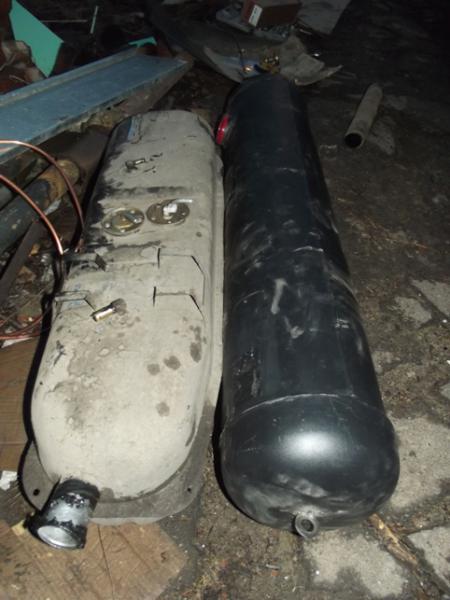

ВитГо, Бак на 36 литров, баллон на 45 литров 230х1214 производитель Антикер турция
У Патриотов 17 года говорят нет стремянок под бак. Поэтому придётся что-то колхозить. Изображение Изображение Изображение Изображение

Сергей36, я правильно понимаю что такие баллоны практически не уменьшают клиренс ? (судя по фото)
а еще нет фото про то как баллон закреплен и где у него мультиклапан ? (хочу показать установщикам и сказать: хочу так же!)
да, с креплениями мне тоже сказали что придется что то колхозить - я согласился что нужно будет ждать и потом платить за это...

ВитГо писал(а):Сергей36, я правильно понимаю что такие баллоны практически не уменьшают клиренс ? (судя по фото)
еще вопрос: один из установщиков сказал что ставить кнопку с индикацией уровня в баке смысла нет - мол всего 4 светодиода, да и намагничивается внутри все и перестает правильно показывать....
это правда ? у кого какой опыт использования датчиков уровня газа в баллоне ?
p.s. заехал в салон - моей машинки еще нет... эххх... будем ждать...
У патриота 2017 года точно не уменьшит клиренс, т.к. у него бак висит ниже. У меня баллон висит ниже бака около 3 см. Там в задней части (около заднего колеса) рама заужается и не даёт глубже посадить баллон.
Мультиклапан стоит спереди баллона по ходу движения, (зелёная трубка идёт как-раз к мультиклапану. Это я на гофре сэкономил и приколхозил пластиковую трубку) места там много, легко пролазит рука чтоб перекрыть газовые вентили.
