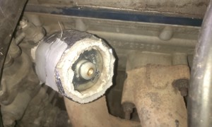

У меня еще интереснее. Стал пищать давление в пробках на прогретом- 0.5-0.0. Масленка не горела вообще (даже при зажигании). При езде - давление норм.
Купил 2 датчика
- Масленка стала загораться при включенном зажигании и гаснет как завелся. Все норм
- Новый датчик теперь при езде показывает давление 5.0 и пищит, в пробках 2.2. Все перевернулось вверх дном. Что делать? Покупать третий датчик?

Серёга82 писал(а):У меня еще интереснее. Стал пищать давление в пробках на прогретом- 0.5-0.0. Масленка не горела вообще (даже при зажигании). При езде - давление норм.
Купил 2 датчика
Сколько кажет давление на не заведенном?

датчики в продаже бывают для диапазона 0-6 и 0-10 со своими характеристиками под свои указатели.
Заменен датчик был на такой же как и стоял?
Купил 2 датчика
В общем мистика
Завелся, давление 4
В движении, обороты 2200-2300, давление 4.8 - 5.3
Проехав 50 км, на светофоре стоял, давление стало 2.8-3.0
Далее через 10 км., на оборотах 2300, давление уже не подымалось выше 4.6
Приехав на место назначение на холостых давление 2.2
Что это такое и чем повышенное давление грозит кроме писка, который действует на слух

Серёга82 писал(а):
ligen писал(а): Сколько кажет давление на не заведенном?
В общем мистика
Завелся, давление 4
И все таки. Если остановить двигатель, включить зажигание и 2 раза нажать на пипку - сколько показывает? Нули?

Не нули, показывает давление 0.4 Может из за прогретого двигателя?

Сообщение Иван Шмит » Пт май 26, 2017 20:19
либо датчик не того диапазона, либо врет он сильно. Не исключено, что и то и другое.
На заглушенном должен показывать ноли. Контакт хороший с датчиком?

Серёга82 писал(а):Не нули, показывает давление 0.4 Может из за прогретого двигателя?
Похоже да - либо датчик не тот, либо неисправен. Сам хожу в магазин с тестером, прошу штук несколько, делаю умное лицо и меряю... разброс, внешне одинаковых с нашей 1/4" от 170 до 600 ом. Покупаю с сопротивлением 305-330 ом и надписью 6 кг/см на корпусе, пока не ошибался. Зимой на недогретом изредка попискивает выше 5 кг/см, летом в жару - 1,2-1,4 на ХХ. Вам наверное проще скинуть клемму и не выкручивая померить сначала. Наш по ходу №5 в таблице с сопротивлением 327 Ом.

Сообщение Серёга82 » Чт июн 01, 2017 17:26
Взял тестер, старый датчик сопротивление 329. Новый - 229. Правда я новый мерил когда, то зажигание выключено, АКБ подключен. Могло ли это влиять на результат?

Сообщение ligen » Чт июн 01, 2017 17:45
Если мерить не снимая с двигателя я бы проводок скинул с него (с датчика)
329 это почти гарантия нулевых показаний при остановленном двигателе. 229 ом - будет показывать сколько нибудь на заглушенном, может ваши 0,4 кг/см при заглушенном от этого и есть.

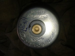

Сообщение lav 01 » Ср июн 14, 2017 12:09
Тоже достал писк,поставил вот такой датчик.Пока на холостых 1.4-1.7.
Если видео загрузится,то вопрос стоит заморачиваться из-за дрожжания стрелки
?Показания мех. и цифр. примерно совпадают.К сожалению видос не клеится.

lav 01 писал(а): поставил вот такой датчик.Пока на холостых 1.4-1.7.
23.3829 и у меня такой - №5 в таблице.

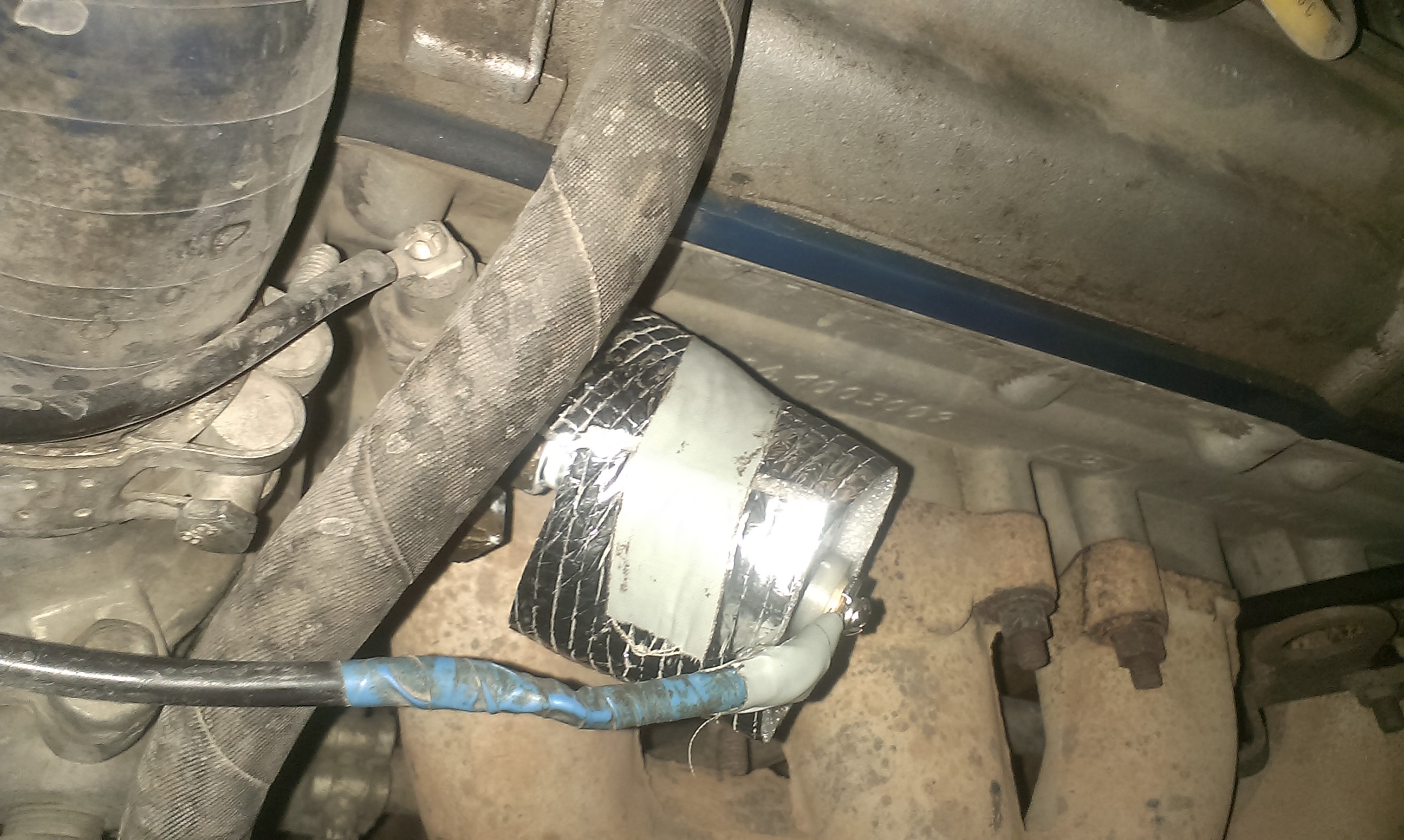

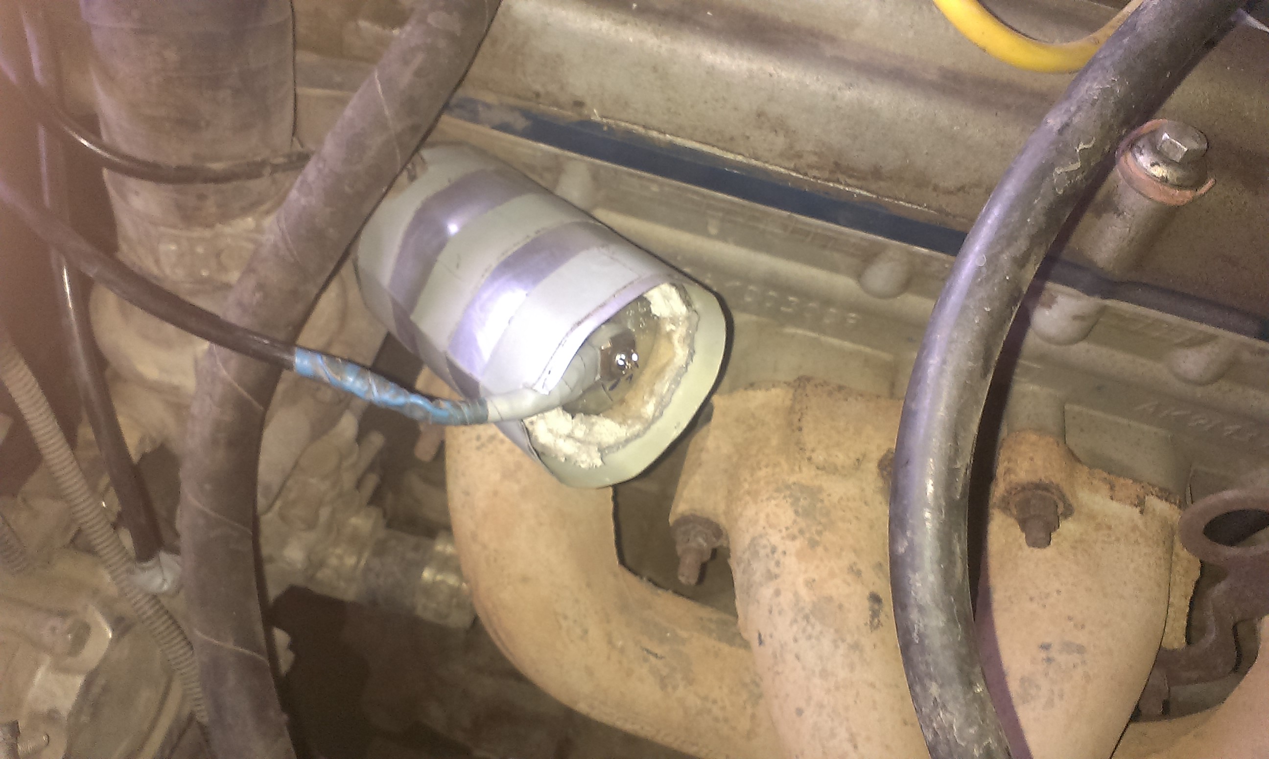

День добрый друзья! Спассибо всем за инфо, прочитал только 15 страниц, и параллельно прочтению заменил датчик-бочонок на евро-2 (у нас цены от 420 по 520р. на него), где на холодном при включенном показывает0,2-0,3Па, а при заведенном холодном 3,4-3,7 и не пищит.
Масло лью получинь лукойл люкс 10в40, залил 6,3л до отметки 3/4 с 1500км назад до замены датчика.

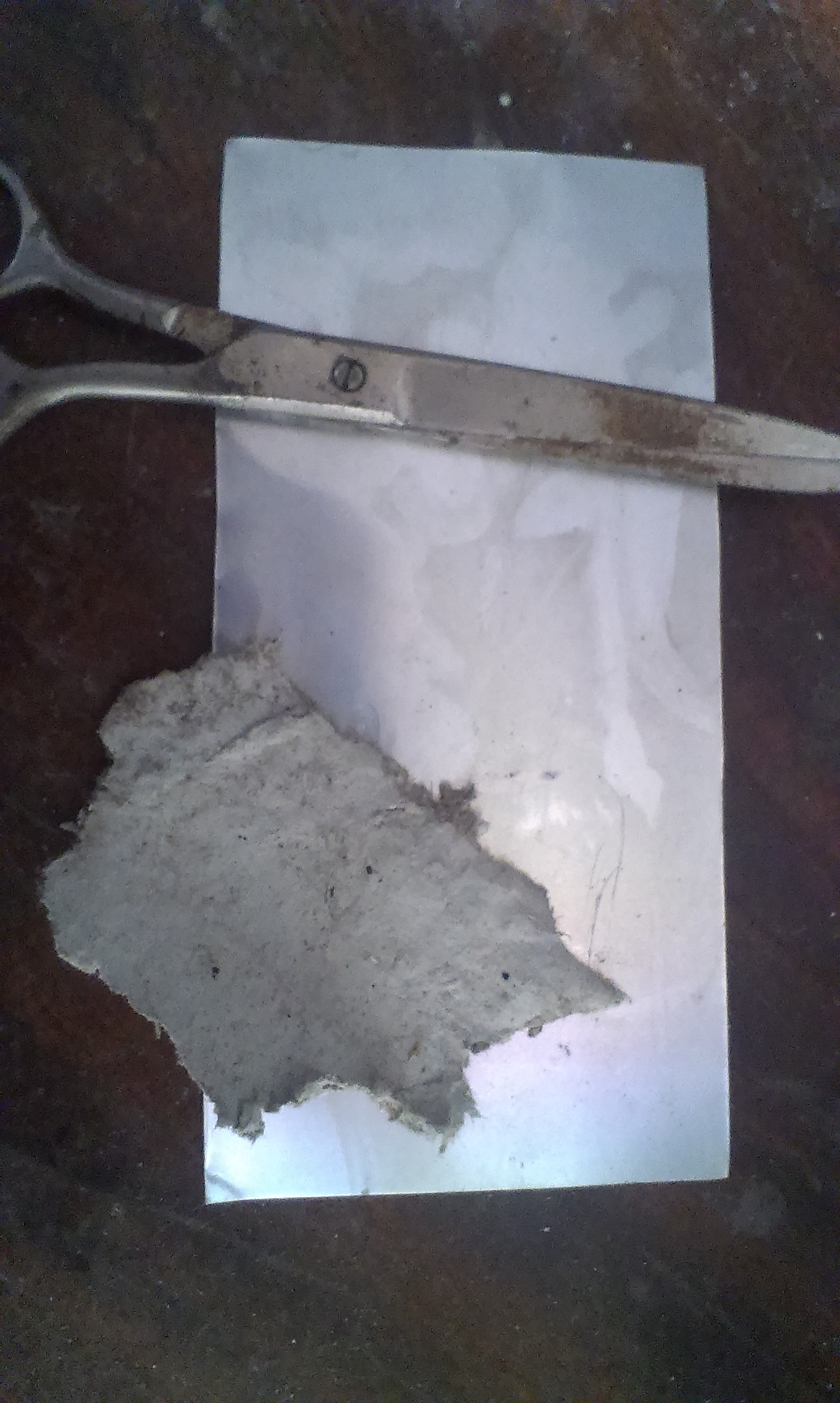

Решил сделать что-то типа теплоозоляционной защиты, нашел шумку в 3-4мм и обвернул на раз внешней стороной фольгой - на фото.
А сегодня с утра подумал, исключит моток этот возгорание поролонки при высоких температурах коллектора или лучше снять?
Найти пока небольшой кусочек теплоизола или пенофола проблематично - продают рулонами.

Russhmo писал(а):Решил сделать что-то типа теплоозоляционной защиты, нашел шумку в 3-4мм и обвернул на раз внешней стороной фольгой - на фото.
На коллекторе выпускном экран стоять должен. Экран надо поставить, тогда полегче датчикам и всему прочему жить под капотом будет.

Спасибо за совет, но судя по фото - экрана нет)). Если купить и поставить экран самому - насколько оправдана будет инсталляция для самого коллектора+двигателя и может лучше датчик с таким экранчиком оставить как есть? :sad:

У меня экран предыдущий хозяин экран с абсорбером снял, что типа так двиг лучше остужается, даже на стоянке на работающем двиге. Тосольный расширитель у меня с другой стороны, до бачка с тормозной и резинки с тросика газа - далековато, самый близкий - это датчик давмасла, но его я сегодня по совету соседа по гаражу, которому спасибо и за материал (асбест и жест.пластина, и даже часть пенофола отдал!), взял обкрутил асбестом датчик, затем пока своей шумкой с изоляцей и сверху еще пластиной обкрутил. Посмотрим, время покажет как проявит такой расклад, а сегодня чуть пискнул при 1,4 на ходу в подъем,а так при повороте ключа сейчас 0-0,1, потом по ходу от 1,6 до 3,8 па показывает без писка.
Если бы слегка не подплавилась за вчера-сегодня внутренняя часть паролона через изоляцию со стороны коллектора, то не заморачивался бы с асбестом и металл.пластиной.
Масло зик 10в40 х7 лс - отличный вариант по цена/качество для уаза, но главное подделки обойти, популярное шибко), поэтому я лью лукойл, беру его на заправках, где по идее вряд ли что-то подделывать будут с нашими лукойлом и газпромом.
