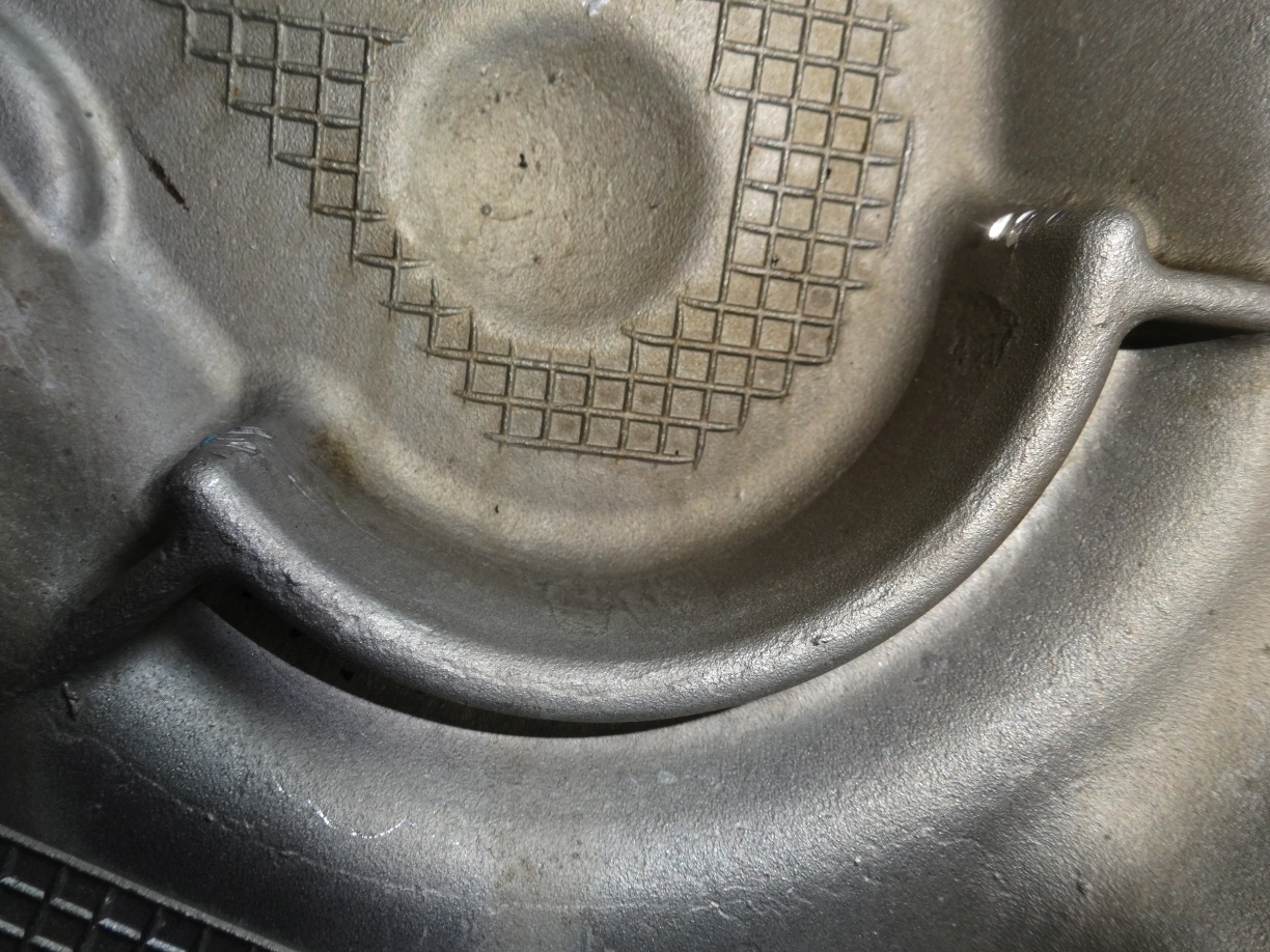

Ну вот и пришло время отчета. Пробег комплекта составил 120000км. Покупал лично у Родос-М.
Масло Mobil 5-40 оригинал, регламент замены 10000км. Условия эксплуатации трасса 60%, город 35%, полевые дороги 5%. Скорость всегда до 100км/ч и обороты больше 4000 не давал. В покатушках не участвую.
Живыми остались только шестерни и натяжители. При разборке запас хода остался только у нижнего натяжителя. У цепей полопались ролики, башмаки натяжителей сточились. Верхний натяжитель по наблюдениям уже не работал через 40000км, т.к. был шум от цепи при прогреве ДВС и лампа "выкинь двигатель" стал загораться по утрам после 80000км.
https://www.drive2.ru/b/3198518
Коментарии автора комплекта, как всегда виноват кто-то другой. Хотя по фоткам все и так понятно.

Вскрыл крышку после 3000 пробега на нем, цепи кромками пропилили башмак, от роликов следов пока не видно. Если какие косяки будут-отпишусь обязательно

что бы тут не писали...
Износ башмаков цепями родоса исчисляется не сотыми долями миллиметра, а миллиметрами.
Нормальные цепи башмаки не пилят и не должны пилить, от слова совсем.
При неблагоприятных условиях на коленвалу изнашиваются не пластиковые полукольца, а металлические, т.е. с противоположной стороны.
В нормальных условиях не изнашивается ничего, в том числе и полукольца рв.
Не стоит в один ряд ставить моторы разных лет, сталеалюминий и алюминий...
100-150тк, не редко и больше, заводские двухрядные цепи при нормальном натяжении ходят не напрягаясь и без лишней головной боли.
Обещанный Родосом ресурс 140тк для однорядки и 300тк для двухрядки нигде не подтвержден. А отзывы о проблемах на пробеге 70-100 имеют место быть.
Дикие заморочки с люфтами и биениями обязательно нужны только рейке. Пропилинные "типа штатно" башмаки выходят из расчетного линейного соприкосновения с башмаком.
И не путайте калоши с навозом и не мешайте все в одну кучу. Аст это аст, а родосМ это родосМ.

не круглыми роликами, а торцами пластин. Потом будет и износ роликами в том числе.
Ты же сказал всего пару соток, т.е. 0,02 . Это вранье!!!! Даже в идеале когда ролики только катятся, там нет далеко 0,02.
ВОТ еще во всех ракурсах.
Одно фото из ссылки
Где 0,02?
Да и еще раз, нормальные цепи башмаки не пилят и не должны делать этого сразу. На сколько эти пропилы во благо, когда это благо заканчивается, придумывайте дальше сами.
И прежде чем тролить дальше и доводить собеседников до очередного бана, сперва научись свои слова хоть чем-то подтверждать. Исходя из этого от дальнейшей дискуссии с тобой воздержусь, хоть изойди...

Agent/Slaveg писал(а): Цепь пропилит башмак, пока не дойдёт до роликов. Судя по фото здесь не врц, а просто втулочные, как было на первых 406. А насчёт АСТ полностью согласен. Т.к у автора только однорядки, а остальное по его словам отбраковка.
то фото с полного комплекта включая врц,

Не знаю, освещался ли в теме этот вопрос (может, я проглядел), но у владельцев Патриота Евро-4/5 при установке вместо ЗПЦ двухрядной цепи (по крайней мере, двухрядной втулочно-роликовой 406.3906625-14 от Прогресса) может возникнуть небольшая проблема: цепь будет немного тереть о нижнюю переднюю крышку. С этой проблемой столкнулся r0mis:
https://www.drive2.ru/l/454231344252191444/
Причём у него шоркала даже штатная ЗПЦ. Выход - ставить крышку от Евро-3.
Я написал письмо в "Прогресс", мне ответили:
Нужно обратить внимание на прилив в крышке цепи, если изначально на двигателе стоял комплект ГРМ Евро 4 с зубчато-пластинчатыми цепями. Прилив на крышке можно убрать путём фрезеровки (2 мм.) или заменить на крышку цепи без прилива.
И прислали фото штатной и доработанной крышки:
Штатная
Доработанная
