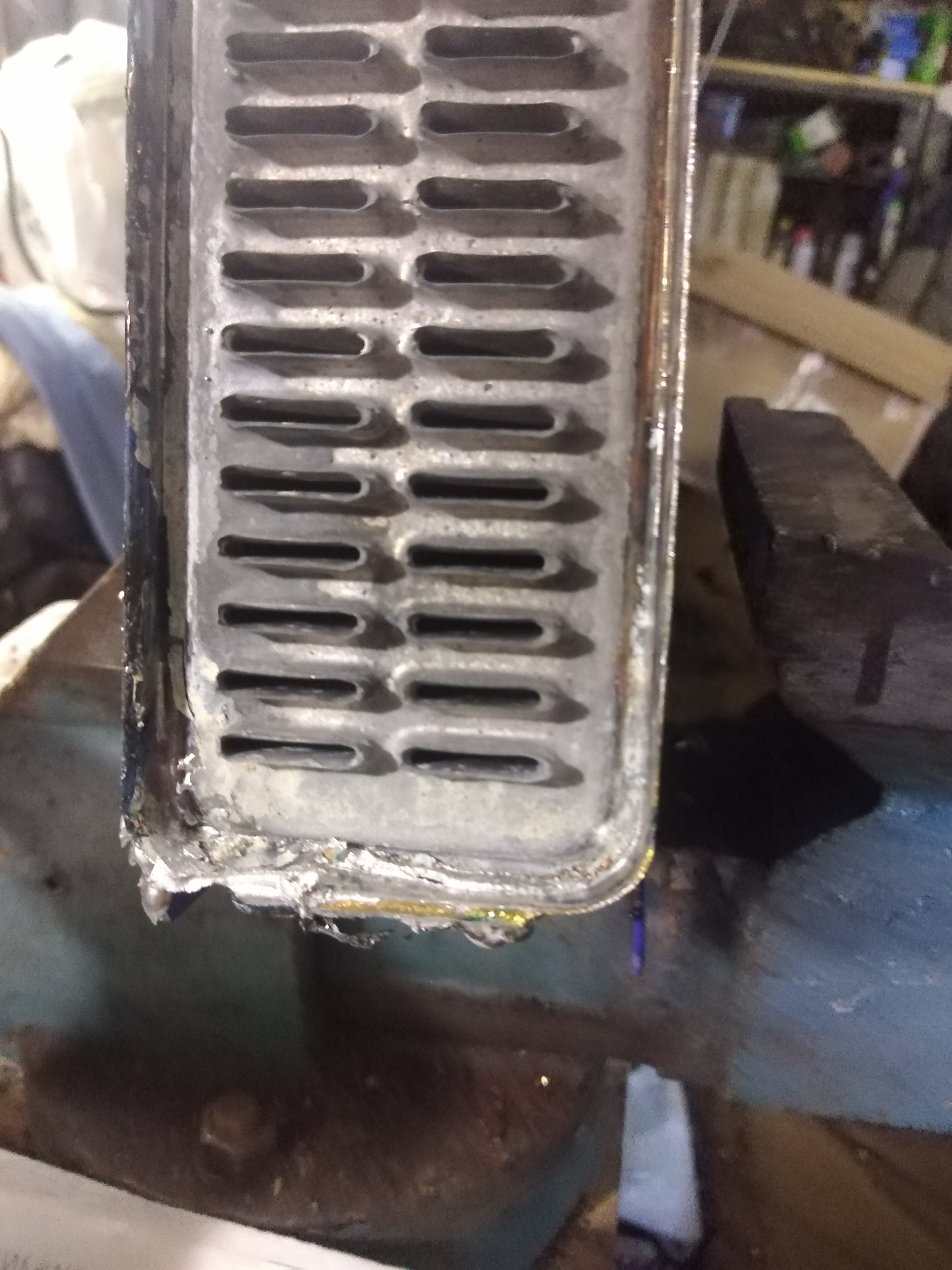

Сообщение Алмаз » Пт янв 05, 2018 20:49
Всем привет! Всех с наступившем 2018 годом!!!
Такая проблема - потек радиатор.
Начну с начала, было установлен термостат ТАМА 88, убрана вискамуфта, установлена электроспарка за радиатором, рабочая температура стала 91гр.
Лето откатал без проблем, началась зима, и тут понеслась. Сначало начало выдавливать антифриз через крышку термостата, почистил, поменял резинку термостата и все нет протечки. Потом лопнул расширительный бачок в месте крепления кронштейна, поменял на новый образец и все нет протечки. Потом ещё сильнее потек родная дополнительная электропомпа ОЖ, убрал оставил электропомпу от Бинара-5Б. И тут потек радиатор в месте пластикового корпуса и самого радиатора, через завальсовку. И только потом до меня дошло что крышка расширительного бачка ОЖ закисла и не стравливала давление, хотя я старался недозакручивать.
Так вот есть смысл снимать радиатор, снять крышку, промазать герметиком и закрепить его обратно. Если да, то есть какие нибудь особенности разбора и сбора. Просто новый покупать это крайний случай.
Родной радиатор DELFI, очень хорошо справлялся со своими обязанностями и стоит недешево.

Сообщение patriot001 » Вт янв 09, 2018 07:01
Мне удалось вылечить небольшую течь в подобном месте герметиком для радиаторов Хай-Гир c керамикой, но на снятом радиаторе. Заполнил его кипятком, залил герметик и подержал его в парной при90*в течение часа, периодически взбалтывая, потом тщательно промыл - третий год не течет. Герметик снаружи долго не проживет.

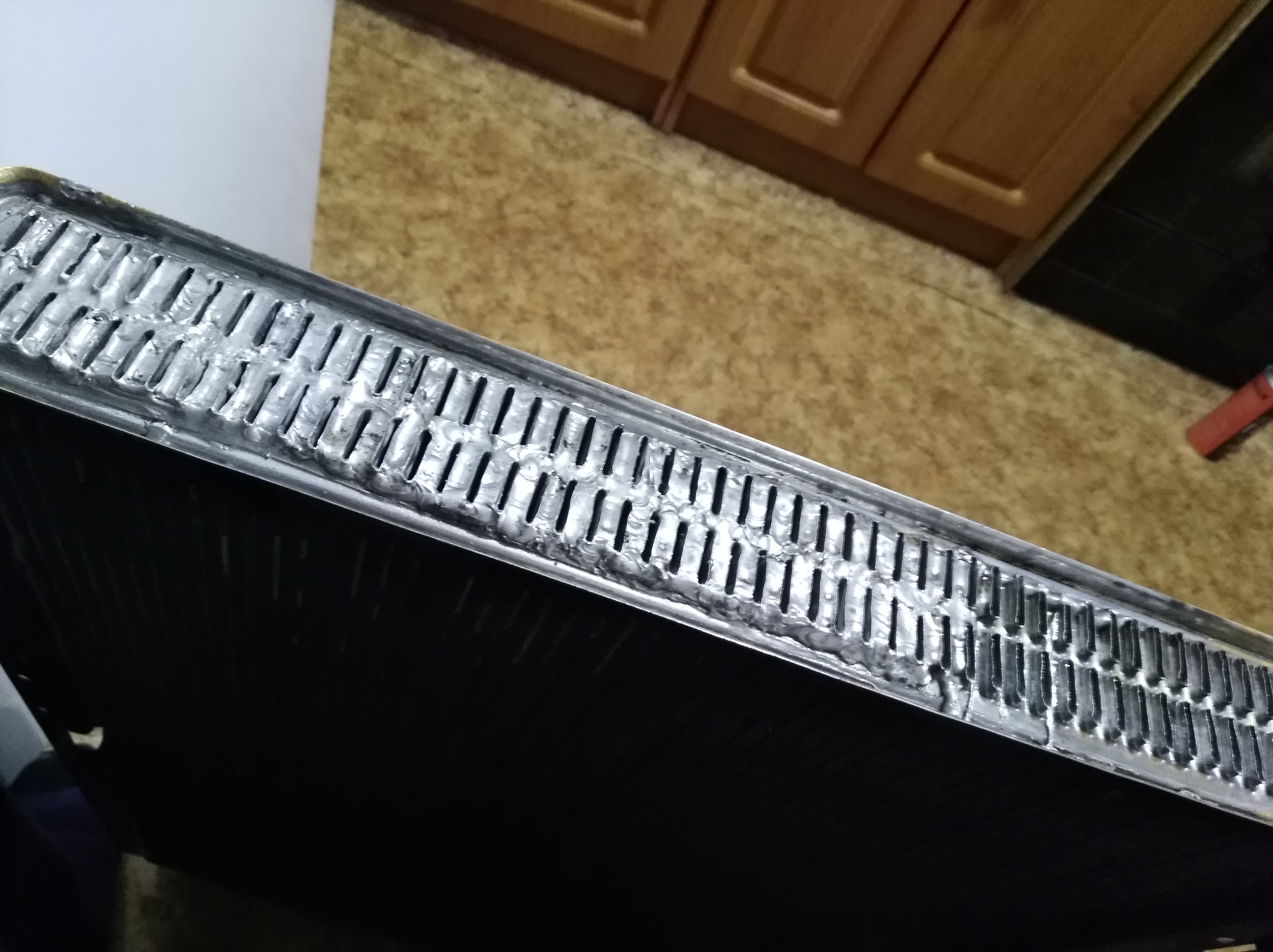

Сообщение cherkes » Вс май 16, 2021 12:46
Есть опыт использования радиаторов 1) Газели Бизнес 2) фирмы AKL с технологией Nocolok? Пришло время менять на 3 радиатор... :(

Сообщение Levran_2 » Вс май 16, 2021 13:22
Устраните сначала причину, а потом боритесь с последствиями.
Усильте рамку крепления радиатора трубой изогнутой в виде перевёрнутой буквы "V", как было сделано на бумерах 80-х.
В догонялках на эту трубу вешали фары мигалок и сигналы воздушек-квакушек.
На бумеровском рисунке усилитель рамки радиатора - №2.
https://i.avto.pro/img/mi/02/32/55.gif
В деталях усилитель рамки радиатора лежит на полу.
https://cdn.verro.ru/img/1/58/da/kaseta ... 346507.jpg
Если рамка крепления радиатора не будет играть он не будет разрушаться от игры из прямоугольника в параллелограмм.

Чаще радиаторы умирают от жесткого нижнего патрубка и из-за того, что на него ложатся, когда с двигателем ковыряются...

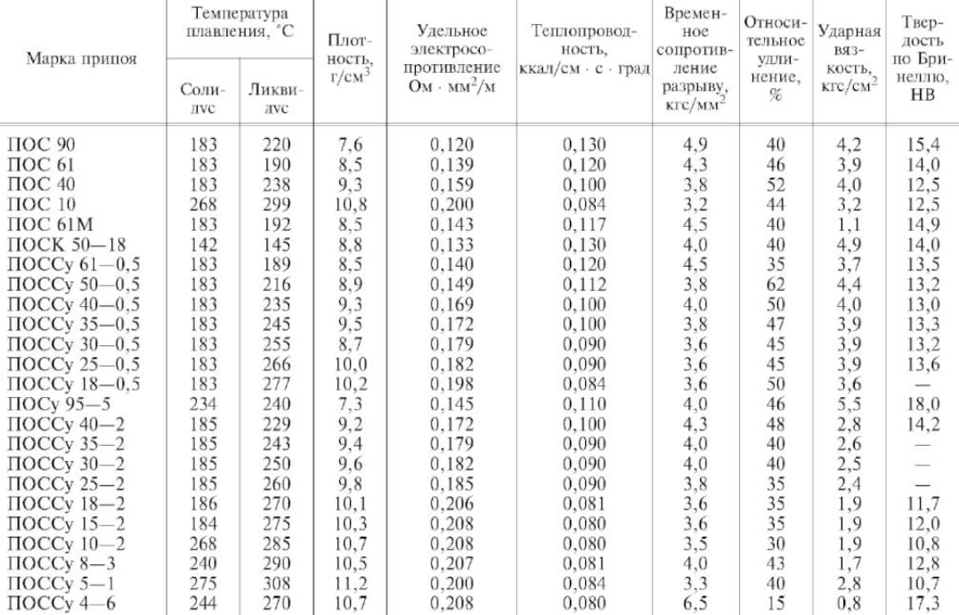

Сообщение NSS » Сб июл 27, 2024 12:24
Почитал про припои ПОС, посмотрел таблицу (во вложении) и совсем запутался.
Из таблицы выходит, что ПОС-90 лучше держит нагрузку, хотя свинец покрепче олова должен быть.
Таблица припоев ПОС.png (462.92 КБ) 4958 просмотров

Сообщение Agent/Slaveg » Сб июл 27, 2024 17:02
Я бачки отпаял полностью. Начнёшь его греть сильней, начнёт распаиваться в других местах. Тут как бы ещё руку набить надо, кто постоянно занимается тот знает как, а я дилетант. Флюс брал LV-1000, с ним легче всего мне показалось. Припой крепче тот, где больше свинца, с завода как раз ПОС-40 идёт.
Отправлено спустя 6 минут 34 секунды:
Отпаяешь бачки откроется такая картина, зачищаешь всё, я чистил металлическиой щёткой на дрель, потом капаешь флюс, размазыаешь его маленькой кисточкой и паяешь
2022-05-27 08-14-09.JPG (2.71 МБ) 4946 просмотров
Был Патриот Е3 комфорт, 2011г

Сообщение Agent/Slaveg » Сб июл 27, 2024 17:22
У меня получилось вот так
2019-03-05 14-14-40.JPG (2.68 МБ) 4943 просмотра

PSS Agent/Slaveg, сейчас только заметил, что он у тебя 2-х рядный? Вроде на заводе и во всех прайсах его представляют
как 3-х рядный! Интересно это очередное наедалово от завода? Или он по документам и по прайсу шел как 2-х рядный?
Патриот Комфорт 2017г.
Agent/Slaveg
Сообщений: 759
РАДИАТОР
Сообщение Agent/Slaveg » Сб июл 27, 2024 18:54
Это наедалово. Он двухрядный. Хоть чёрный, хоть синий. По докам шёл просто как медный. Да, пару кило точно добавилось :-D
Главное хорошо вычистить все окислы, или успеха не видать.
