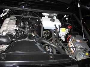

Сообщение Kaisn » Вт янв 17, 2017 21:03
Залив очередной литр антифриза сдался и тоже сделал заказ патрубков в Салерс. Может быть мне повезло и продаван попался адекватный и все нормально объяснил, а может я типичная жертва продаванов :oops: но суть не в этом. Если уж повышать надежность системы, то во всех её элементах. На фотографиях патров 17 модельного года разглядел расширительный бачок нового образца, какой-то пятиугольной формы. Есть кто щупал его руками, имеет смысл поискать такой? А может и номерок подскажете для заказа в интернет магазинах?
Отправлено спустя 15 минут 12 секунд:
Фото утащена из бортжурнала товарища Nomad. Надеюсь простит :)

Сообщение Zmei » Вт янв 17, 2017 21:28
От газели поставить и голову не забивать.

Сообщение Nordserge » Вт янв 17, 2017 21:29
Kaisn писал(а): Есть кто щупал его руками, имеет смысл поискать такой? А может и номерок подскажете для заказа в интернет магазинах?
Этот? http://www.3160.ru/index.php?ukey=produ ... ctID=51913

Сообщение Kaisn » Вт янв 17, 2017 21:49
Похоже что он. Спасибо!

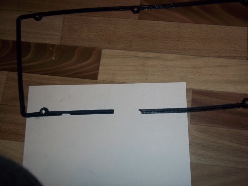

Сообщение Nordserge » Вт янв 17, 2017 23:20
vadim20 писал(а): жуть какая!!! :o
Силиконовая прокладка клапанной крышки,перемерзла вентиляция,кусок прокладки просто исчез вместе с маслом :cry:
А вообще то бывает масло-бензостойкий силикон? :-?
Силикон, априори один из самых стоиких к агрессивным средам материал, в том числе и маслобензо...
И если он развалился, значит это не силикон вовсе, а подделка, дешевая резина.

Что вы так с этим силиконом зацепились. Для радика - Ростековские патрубки из EPDM, остальное - купил с запасом резиновый шланг по ГОСТ 10362-76 в магазине, торгующем этим барахлом да хомуты Микалоровские. Остатки кинул багажнике в нишу между крылом и обшивкой. Всё.

но где ещё взять патрубки на термостат и прочие гнутые патрубки. Вот где загадка природы.
Давно избавился от патрубков на термостат, заглушив эту вечно сопливящую хрень. Также избавился от трубки обратки печки, что идет между дв-лем и моторным щитом. Теперь все проложено ГОСТовскими шлангами. Никаких гнутых шлангов в моей машине нет, кроме радиковских. Все соединения на виду.
Чего и остальным советую.
Мастер44 писал(а):
Пт мар 15, 2019 08:07
а да и понадежней.
Да куда уж надежнее :-D
