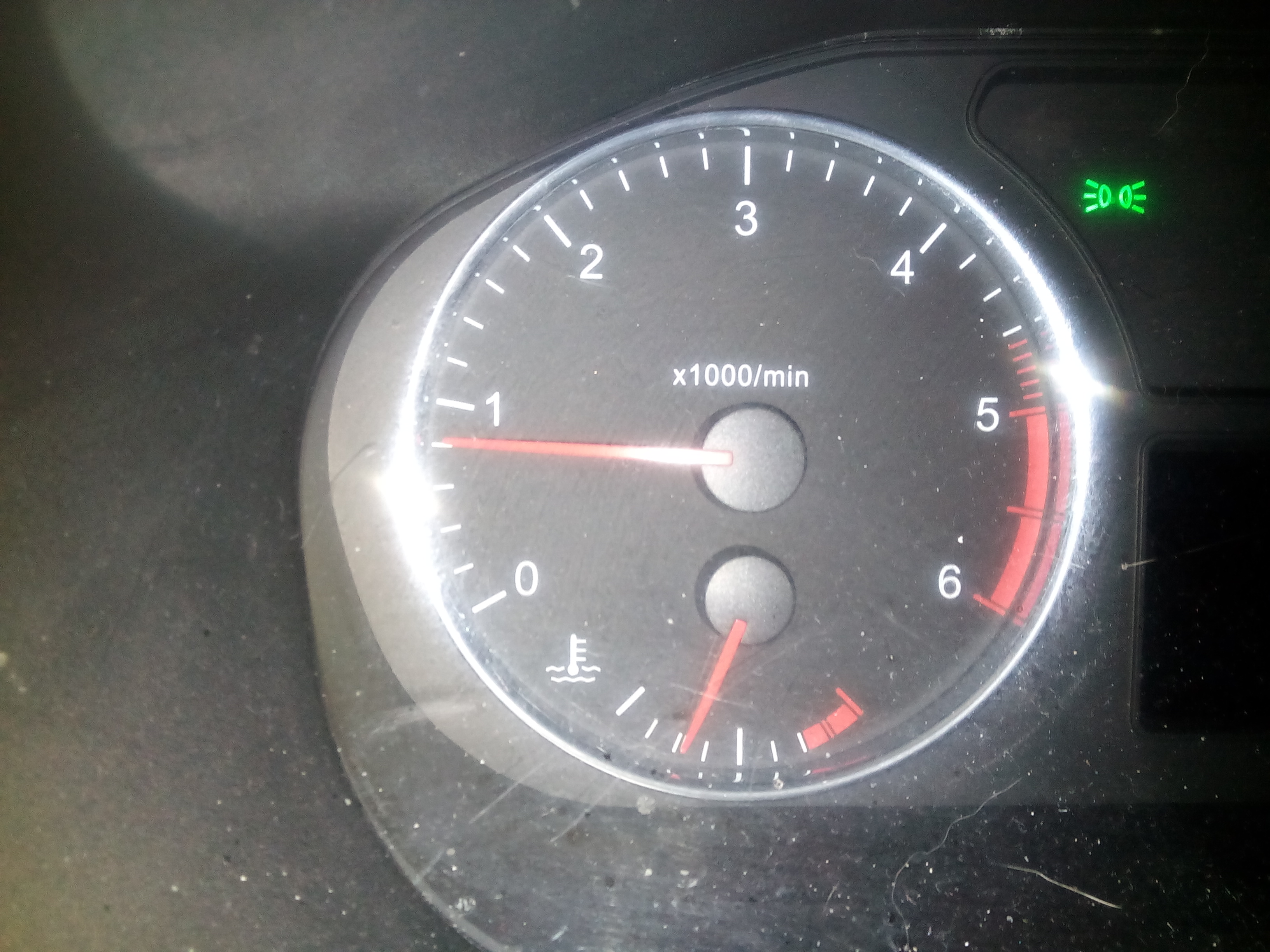

А на приборке стрелка температуру нормальную показывает?
vasq
Сообщений: 16
Зарегистрирован: Пт янв 08, 2016 20:05
Откуда: Люберцы
При запуске включается вентилятор
Сообщение vasq » Пн янв 09, 2017 08:43
Да вот сижу смотрю за стрелкой, машина прогрелась но на холостом ходу при включенной печке температура падает до двух делений
Отправлено спустя 11 минут 46 секунд:
Как то так даже при движении

Вчера обнаружилась такая же проблема, машину завел начинает работать правый вентилятор, машину заглушил больше не заводится, температуру на приборке не поднимается, понятно вроде как датчик, сегодня заменил датчик проблема не ушла все тоже самое да и на старом замерил сопротивление (он рабочий) далее как понимаю нужно искать обрыв, проверять ЭБУ или чистить фишку разъема, с этим понятно но хотелось бы еще варианты, кто как решил проблему. Поискал проблема есть, решения нет. Машина 12 год, с первым боле менее холодом проявилось. :?

Сегодня замерил напряжение приходящие на фишку датчика всего 3,5 вольта, сопротивление с разъема ЭБУ до фишки датчика 19 ,6. Получается где то окислился контакт, должно как я понял придти 5 вольт на датчик. Или не правильно?

Короче дело было не в бобине...а в термостате.

Да так и есть, старый просто рассыпался на две части...
Но проблема очень интересная, машину стоишь греешь работает вентилятор стрелка температуры не дергается хотя машина прогрета дует теплом уже, стоит поехать через пять минут все начинает работать температуру показывает но датчик не корректно работает стрелка скачет, на горячию вообще как будто проблемы нет все заводится вентилятор молчит, стоит машину заморозить все один раз дает завести стоит пять минут прогреть и выключить машина не заводится (поэтому и думал на электронику сначала)
