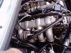

Здравствуйте. поставили гбо 4го поколения . причины автомобиля: на холодную нет прогревочных оборотов ,надо нажимать на педаль газа и чек горит показывает на датчик холостого хода. выкладываю фото умельцев, которые заткнули канал системы холостого хода который ранее шел к регулятору хх.а от регулятора провели в воздушный коллектор просверлив там отверстие. помогите кто разбирается или как у вас устанавливали . делали за 500 км в городе. спасибо

vitek27.85 писал(а): Здравствуйте. поставили гбо 4го поколения . причины автомобиля: на холодную нет прогревочных оборотов ,надо нажимать на педаль газа и чек горит показывает на датчик холостого хода. выкладываю фото умельцев, которые заткнули канал системы холостого хода который ранее шел к регулятору хх.а от регулятора провели в воздушный коллектор просверлив там отверстие. помогите кто разбирается или как у вас устанавливали . делали за 500 км в городе. спасибо
Так в причине не разобрались, а сделали "обманку"
Лучше обратится к тем кто делал и потребовать - все сделать как положено, это их обязанность.
Я когда себе сам газ ставил, то тоже столкнулся с оборотами х.х. то пришлось изучать прошивку газа, делать настройки, так же менять настройки в эбу инжектора. Поэтому, у вас несколько путей - 1. самому изучать вопрос, при этом купив адаптер для обоих эбу(либо самодельный адаптер) купить или скачать с интернета необходимые программы, к примеру для газа в свободном доступе, и изучить как что работает, потому как это все таки инжектор, 2. либо в сервис, 3. ехать к установщикам.
В любом случае, методом "самотыка" и сам, без оборудования - вы мало что сможете сделать.
____________
а затыкать р.х.х. и менять его работу - ну не совсем правильно, у вас ведь не электронная педаль, и можете получить некорректную работу х.х. и будете так долго мучаться.
К тому же, нужно понять почему нет прогревочных оборотов!, а это можно сделать, для начала поцепившись к эбу и посмотреть что и как работает. Потому как Р.Х.Х. достоаточно надежная приблуда и работает долго и исправно

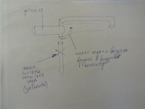

Подскажите по форсункам: стоят BRC ALBA, форсунки поставили не вертикально, а горизонтально. Пробег на ГБО 15000км. Фильтры менял на 10000км. Сейчас на холостом подтраивает мотор, в диагностическом BRC-софте пробовали по одной подключать газовые форсунки, из 4-х нормально работает только одна! В чем причина? ЧТо делать?

v0id писал(а):Подскажите по форсункам: стоят BRC ALBA, форсунки поставили не вертикально, а горизонтально. Пробег на ГБО 15000км. Фильтры менял на 10000км. Сейчас на холостом подтраивает мотор, в диагностическом BRC-софте пробовали по одной подключать газовые форсунки, из 4-х нормально работает только одна! В чем причина? ЧТо делать?
Менять по гарантии бракованные форсунки, что ещё делать?

Гарантии нет уже... просто может дело в горизонтальном расположении форсунок? вроде как считается что когда они стоят вертикально, они самоочищаются, а в моем случае может грязь попала? Форсунки BRC ALBA пластиковые разборные, может есть смысл разобрать?

Разобрать форсунки конечно есть смысл.
Только почитай, не надо ли потом регулировать выход штока микрометром или еще что-нибудь.

А откуда по феншую запитывать газовый редуктор тосолом? Он стоит у меня на правом крыле, запитан от дросселя (Е2) через переходники, на редукторе трубки толще, чем у дросселя.
kusss
Сообщений: 595
Откуда: Тула- Чита
Сообщение kusss » Пн янв 09, 2017 22:09
В идеале от корпуса термостата. От дросселя можно, если в Сочи живете.
VladislaV
Сообщений: 1394
Откуда: Тверь
Благодарил (а): 93 раза
Поблагодарили: 19 раз
Сообщение VladislaV » Пн янв 09, 2017 22:12
От "корпуса термостата" это развоздушку, тонкий шланг, который идет на расширительный бачок?
Блин, не хочется тянуть на другую сторону шланги, сейчас все так культурненько смотрится.

VladislaV писал(а): А откуда по феншую запитывать газовый редуктор тосолом? Он стоит у меня на правом крыле, запитан от дросселя (Е2) через переходники, на редукторе трубки толще, чем у дросселя.
от дросселя явно малая пропускная способность.
Можно запитать с блока где выход на печку, поставить тройник, но перед тройником циркуляционный насос, когда холодно, то включаем насосик - тосол идет хорошим потом и в печку и в редуктор.
Наверно это самое эффективное место и в этом месте даже без доп. насоса есть хороший поток жидкости и к тому же температура, поскольку взято с верхней части блока.
Хантер, змз-409
