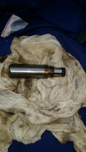

Второй идентичный случай.
Натяжители "ИНА". Пробег около 20тк. Шум цепи. Верхний натяжитель снят, промыт, установлен на место. Шума нет.
Предположительно соринка-песчинка попадая во внутрь натяжителя помешала работе кольца при переходе на следующую позицию.
Разрядка зарядка видимо освободила кольцо. Если так то рецидив вполне возможен, т.к. соринка от туда уже никак не выйдет. Произойти это может при следующем шаге по мере естественного износа цепи, т.к. при работе масло идет по стыку плунжера и корпуса и вся грязь обязательно попадает к кольцу.
Так что тем у кого появляется шум, не ездите к официалом для того что бы услышать о не гарантийном шуме. Снимайте натяжитель и перезаряжайте.
Болтающаяся ЗПЦ помрет достаточно быстро. Вовремя меняйте масляные фильтра, особенно обкаточный и используйте то что рекомендует ЗМЗ.
Ну и фотка псевдоина:
ЗЫ проблемы ГРМ установкой других натяжителей на конвеере не решены.

Сообщение Hoz » Вт мар 21, 2017 14:05
Друзья! Оцените пожалуйста какова выработка у гидронатяжителя на фото .
