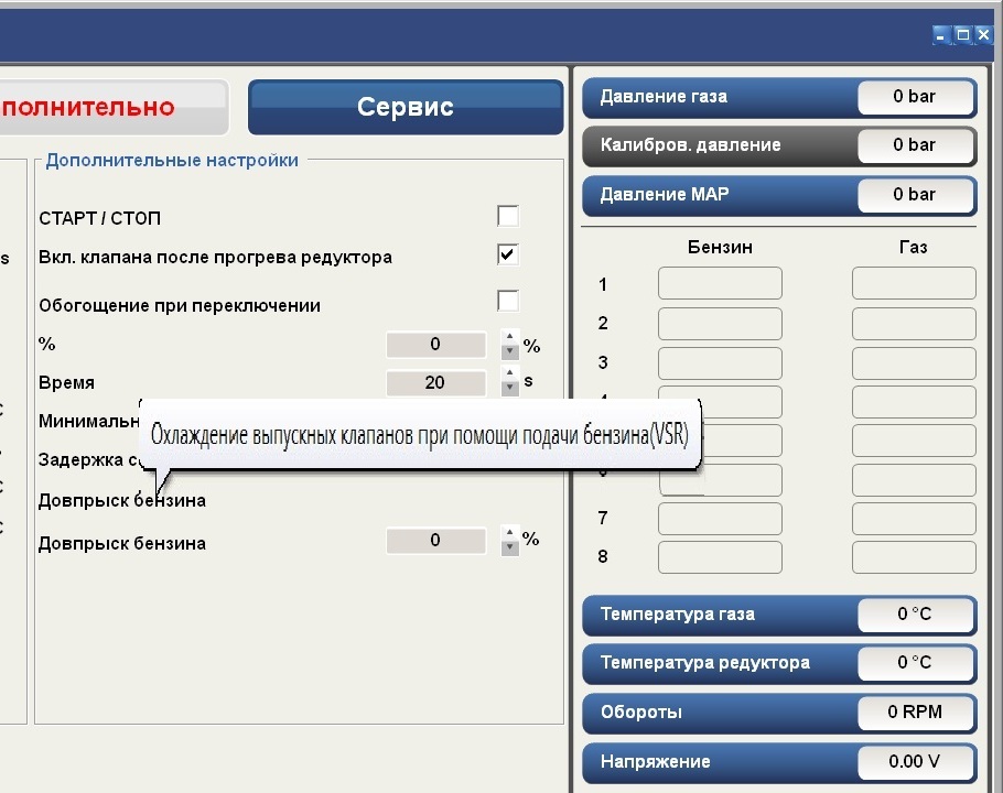

капельница это конечно круто, если денег девать не куда. Но при работе на газе, в основном влияет бедная смесь, а бедная смесь горит дольше и вот тут прогар возможен, А капельница это - что бы спать спокойно.
А вот расход газа должен быть точно больше чем расход бензина, при одинаковом расходе - на газу будет бедная смесь. Потому как теплотворность газа на 20% меньше бензина, соответственно его на 20% надо больше.
Да и смысл покупать капельницу и потом все время какую то химию, когда в настройке программы для газа есть функция охлаждения клапанов за счет довпрыска бензина в % - функция то охлаждение, так что капельницы это честный отъем денег.
К тому же, если смесь бедная, а прогар на газу из-за этого - лубрикант не поможет!!! 10000%
Да и прогар в основном у газелистов(движки то одинаковые уаз газель) у них машина работает и набегает в разы больше уазов и то у них прогар ближе к 300т.км.
Все говорят прогар, прогар - а покажите на уазике прогар клапанов!(из-за газа) вот если уаз не вылазит с трассы то прогар возможен
довпрыск бензина при работе на газу для охлаждения клапанов
Хантер, змз-409
