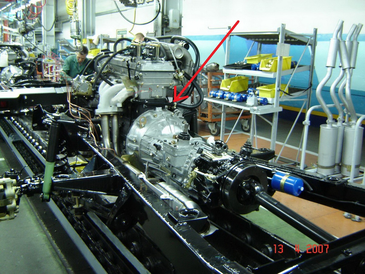

Потёк антифриз сзади двигателя,как добраться туда что бы посмотреть и вообще что там находится? Уаз Патриот евро 2 Похоже на трубку забора охлаждающей жидкости.

Если там, где трубка с помпы переходит в резиновый патрубок на печку, то практически наощупь... говорят, что полегче там ковыряться, если стартер снять... :shock:

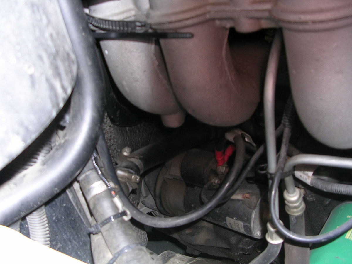

Вот еще нашел у себя фотку того места поближе... руку с фотоаппаратом засовывал вслепую)))

Я туда ни сверху ни снизу так и не добрался, так и стоит там родной кусочек шланга. Когда подтекало, всё что смог сделать, наощупь подтянуть хомут снизу двигателя.

От железной трубки тройник идёт?

какого диаметра там патрубок идущий в отопитель?

От железной трубки на Евро-2 еще отходит шланг на обогрев дросселя... На отопитель вроде шланги 18-ые идут...

Не знаю как на евро2, а на евро3 менял патрубки на силикон, до хитрой трубки добирался следующим образом - уже писал где-то - снимаем виску и кожух, между двигателем и моторным щитом вставляем рейку на 20мм заостроенную к одной стороне, что-бы отодвинуть трубку от моторного щита, встаем ногами на защиту между радиком и двигателем и перегибаемся через впускной коллектор вниз головой к стартеру, работаем двумя руками и видим что делаем...

Буквально на прошлой неделе тренировался. :D Сливаем антифриз. Снимаем бочку воздушного фильтра, впускной ресивер, бачек омывателя с кронштейна (смещаем его к доппомпе), топливный шланг со штуцера топливной рампы. Откручиваем хомут с шланга отопителя (в месте его крепления к трубке). Берем 1 метр армированного шланга д=18 мм, обрабатываем его внутреннюю поверхность (с насаживаемого торца) силиконовым спреем. Взгромождаемся в подкапотное пространство ( я сам не маленький, за 90 кг весом) - левой ногой на подкрылок, правой - на раму в пространство между диффузором и двигателем. Практически ложимся грудью на двигатель и левой рукой, с зажатой в ней шлангом начинаем вращательным движением насаживать шланг на торец трубки. Причем давим достаточно сильно, при этом правой рукой в просвет между приемным коллектором и моторным щитом придерживаем трубку от излишнего смещения (она сильно не перемещается, т.к. скобой прикручена к блоку, но стремится прижаться к моторному щиту). Силиконовый спрей значительно облегчает процедуру! Потом устанавливаем хомут в удобное для протяжки положение и фиксируем. Все. Собираем все в обратной последовательности. :dance: Рекомендую сразу поменять шланг от штуцера блока двигателя на доппомпу - у меня он лопнул аккурат под хомутом на помпе, проявлялось течью антифриза только при езде на оборотах выше 3000.

Вызвал механика,сделал всё за 2 часа,откручивал воздушный фильтр и бачок омывателя. Пришлось со шлангом помудрить ,в продаже такого не оказалось! Мастер хорошо худой как цыплёнок ,прямо в подкапотное пространство залез и там мудрил с хомутом,который пришлось пилить. Главное сделали всё! Всем спасибо за подсказки!

Я когда силикон ставил, мотор обнимал, одной рукой (правой) трубку придерживал, другой (левой) шланг натягивал, хомут затягивал трещоткой с удлинителем.

Когда кузов был лифтован, то потек этот шланг под хомутом, снизу легко подлез, перенасадил шланг, замены не было. Сейчас разлифтовался, да так и езжу.
Так что у кого лифт кузова есть, то проблем никаких совершенно. Я крутил удлинителями возле колокола, а помощник светил фонарем откуда-то сзади, типа над раздаткой.
