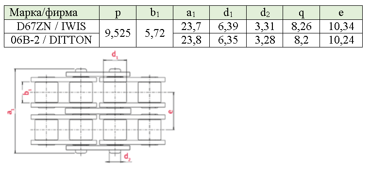

Я так понимаю, IWIS надо собирать самому.
По каталогам с оф.сайтов IWIS и DITTON получается следующее:
q - высота звена.
Из таблички видно, что диаметры штифтов, роликов; высота звеньев, и расстояние между роликами рядов у IWIS больше. Но при этом общая ширина цепи меньше, чем у DITTON. Разрывная нагрузка у ивис больше - 19 кН, у диттон 16,9 кН.
Получается, что если размеры впадин зубьев (радиусы) и шаг звёзд выполнены в максимальном плюсовом допуске, то IWIS сядет на них.

alexandro-87 писал(а):Я так понимаю, IWIS надо собирать самому.
q - высота звена.

Вот такая у меня и не садится толком на АСТ. Причем цепи из комплекта АСТ сидит как надо.
У других, кого не спрашивал, все хорошо в этом плане, т.е. цепи на звезды АСТ подходят без проблемм и от Прогресса CZ и от мерседеса IWIS.
В общем надо проверять как-то , жалко деньги на мерсоцепь выбрасывать. Если кто собирается ставить IWIS на АСТ, и есть возможность проверить в магазине, смотрите тщательнее, возможно не сядет нормально.
