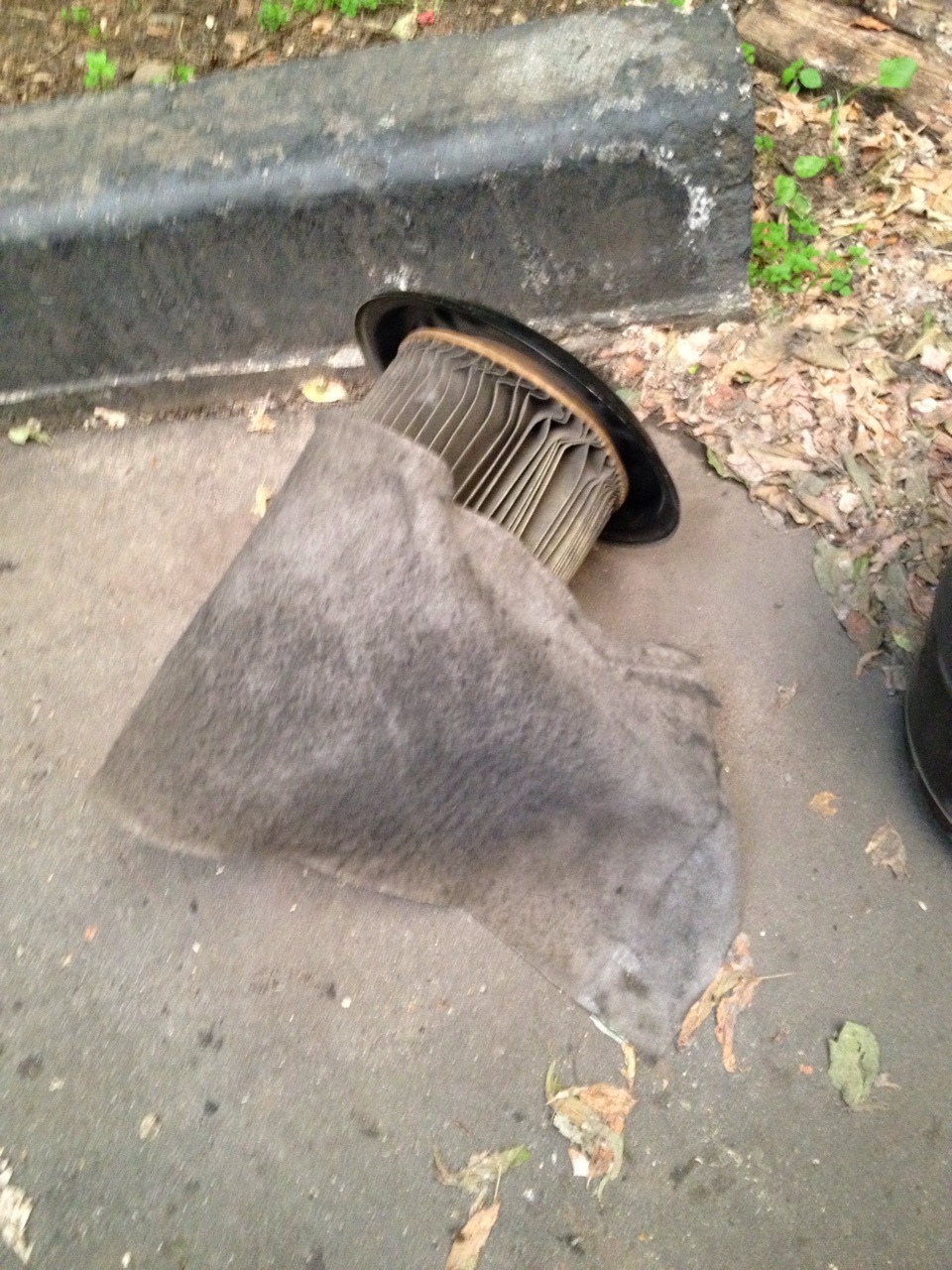

Сообщение MajorEV » Пн июн 20, 2016 03:26
Приветствую, патриотоводы!

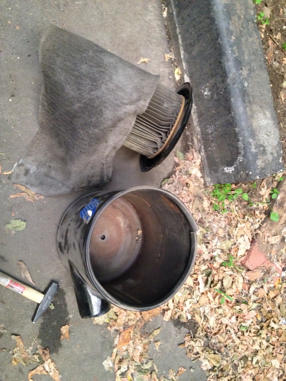

Полез в банку с воздушным фильтром, так как БК показал сообщение "замените возд.фильтр".
Обнаружил что фильтр обернут фильтрующей тканью и завихрителя нет.
Это что, ткань вместо завихрителя? Или какая-то неизвесная гениальная мысль была у предыдущего хозяина?
Спасибо

Ну да, Москва совсем не экологически чистый район)
а при чем здесь экономия топлива, не понял)
Re: Самый большой секрет воздушного фильтра
Сообщение Blondi13 » Пн июн 20, 2016 15:25
Для тех кто удивлён - некоторые фильтра штатно имеют такой доп из синтетической ткани....
Но правда встречаются редко....

MajorEV писал(а):Приветствую, патриотоводы!
так корпуса воздушных фильтров не всегда были с завихрителями... в 2007-ом точно нету у меня такой не нужной хрени... :mrgreen: А вот фильтры, обернутые тканью, в природе есть... :roll:

Предочиститель называется.

Сегодня купил такой для замены. Так этот предочиститель оставить или снять к чертям, что очень хочется...)
Спасибо
bugrum
Сообщений: 416
Сообщение bugrum » Вт июн 21, 2016 03:04
Оставить, после сильной пылюки в нём очень много задерживается. Выкинуть всегда успеется.

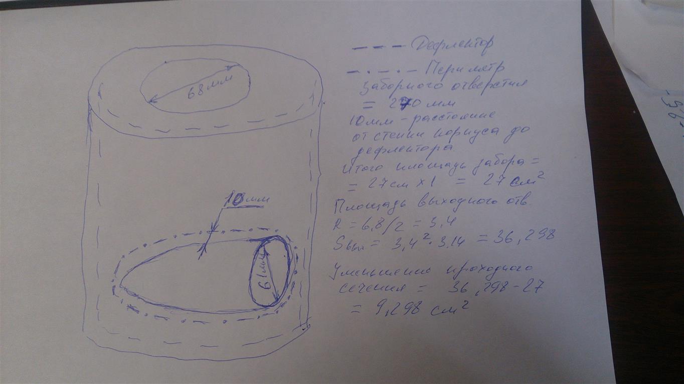

Идея установки пластмассового дефлектора (завихрителя) хорошая, но в нашем случае из корпуса фильтра нужно убирать или увеличивать диаметр корпуса фильтра. Замеры площади всасывания и забора воздуха показали, что выходное отверстие имеет площадь 36 кв.см, отверстие всасывания воздуха - 30 кв.см, а площадь всасывания между корпусом и дефлектором - 27 кв.см., т.е. мало того, что заужен забор воздуха на 6 кв. см., установленный дефлектор дает дополнительное заужение еще на 3 кв. см. Итого 9 кв. см, в результате двигателю не хватает воздуха. Я поступил следующим образом, убрал дефлектор и вварил дополнительный отвод забора воздуха, чуть выше основного. В результате пропали все шумы, связанные с этим и двигатель легче набирает обороты под нагрузкой.

Gulayev писал(а): Идея установки пластмассового дефлектора (завихрителя) хорошая, но в нашем случае из корпуса фильтра нужно убирать или увеличивать диаметр корпуса фильтра. Замеры площади всасывания и забора воздуха показали, что выходное отверстие имеет площадь 36 кв.см, отверстие всасывания воздуха - 30 кв.см, а площадь всасывания между корпусом и дефлектором - 27 кв.см., т.е. мало того, что заужен забор воздуха на 6 кв. см., установленный дефлектор дает дополнительное заужение еще на 3 кв. см. Итого 9 кв. см, в результате двигателю не хватает воздуха. Я поступил следующим образом, убрал дефлектор и вварил дополнительный отвод забора воздуха, чуть выше основного. В результате пропали все шумы, связанные с этим и двигатель легче набирает обороты под нагрузкой.
А теперь всё это в графическом виде для наглядности представьте.

ИМХО никто там никого не душит, просто в более узких патрубках на входе в банку выше скорость потока воздуха. Душилось бы, если бы там была куча завихрителей и завихрений, лабиринт.

VladislaV писал(а): ИМХО никто там никого не душит, просто в более узких патрубках на входе в банку выше скорость потока воздуха. Душилось бы, если бы там была куча завихрителей и завихрений, лабиринт.
Увеличение скорости потока создает лишние шумы, а также дополнительное сопротивление, что несомненно отражается пропускной способности конструкции.

Gulayev писал(а): Увеличение скорости потока создает лишние шумы, а также дополнительное сопротивление, что несомненно отражается пропускной способности конструкции.
Так что насчёт графического обоснования первого вашего поста?
Извиняюсь, что от руки.
рисунок фильтра уаз.JPG (76.29 КБ) 8626 просмотров
Извиняюсь что от руки.

Да, еще если проходное сечение не влияет, то попробуйте рукой закройте на половину забор воздуха и посмотрите как себя ведет двигатель.

Влияет. Именно если закрыть половину и больше, а когда там +- 10%, то это все фигня. Еще неизвестно, входное ли мало, а может быть выходное велико, под имеющийся дмрв подгонялось. Потом дмрв ушел, а патрубки остались. Так что бегать как курица с яйцом не стоит.
Глядя на ваш рисунок я подумал, что можно дырок в банке насверлить и успокоиться, если шноркель не нужен. Или подложить на дно банки на центральный штырь гайку, чтобы между банкой и крышкой получилась щель. У меня так и получается иногда щель, когда ставлю какой-то неформатный фильтр.

VladislaV писал(а): Влияет. Именно если закрыть половину и больше, а когда там +- 10%, то это все фигня. Еще неизвестно, входное ли мало, а может быть выходное велико, под имеющийся дмрв подгонялось. Потом дмрв ушел, а патрубки остались. Так что бегать как курица с яйцом не стоит.
9 кв. см это 25%, а это уже не фигня. Сложите сечение впускного коллектора и все сразу станет ясно. Практика показала, что автомобиль едет лучше. Будет время сделаю замер мощности.

После увеличения сечения мгновенный расход на холостых оборотах немного подрос с 1,3 л/ч до 1,69 л/ч, обороты в норме-850, до этого было 830-840, что говорит о не хватке воздуха до доработки.
