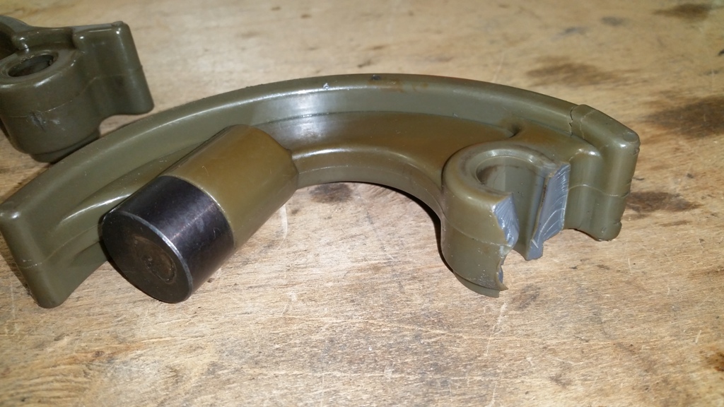

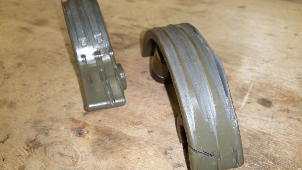

Вторая проблема это очень большие зазоры в башмаках натяжения цепи. Болт в них просто болтается и соответственно сами башмаки также болтаются. Решение данной проблемы несколько, но я решил вставить металлические втулки (очень хорошо для этих целей подошли втулки амортизаторов от Патриота, т.к. внутренний диаметр у них 12 мм, как и у болта, а внешний 16 мм):
первая озвученная проблема это прямоугольные площадки натяжителей. Которые пришлось пилить болгаркой ))) отличный комплект, видно "компетентный" человек делал )))
https://www.drive2.ru/l/9897165/
Там в коментариях подробнее и интереснее:
отверстие посадочное в башмаке было конусом и болт там просто болтался.

Эксперт, что на счет конусного отверстия в башмаке? Походу в тех случаях с драйва осевое смещение промвала не причем...

expert_ssd писал(а): Мои Победы над всеми двигателями серии ЗМЗ-406 здесь обсуждать не ком иль фо.
Некоторые фото победы творческой мысли эксперта над двигателем змз.

:D Вы тут все один и тот же натяжитель постите? Не смешите, у меня богатыри уже четыре года стоят, не ломаются.

Но у АСТа вы постите один и тот же случай с натяжителем, а сломаться, как известно, может все что угодно.

На последних фото не один случай. В сети легко можно найти отзывы, о том что башмаки болтаются на болтах, о том что верхний перекашивается, о том что отверстия даже имеют форму конуса.
Сломаться может все что угодно, безусловно. Но если бы эксперт признал брак, а не обвинял во всем других и в тихоря перерабатывал форму башмака, этой темы могло бы не быть. А так вообще постить выводы по одному случаю, это методы эксперта, поэтому и получает в обратку.
Он и сам тут недавно вбросил информацию, что к 100тк однорядка порвалась и натяжитель погнулся... Че бы он погнулся и цепь порвалась, если бы нормально было организованно натяжение.

Полностью срезанная рейка на данного типа натяжителях говорит о том,что натяжитель выдвинулся максимально.Появился зазор между ним и башмаком-далее частые динамические удары. Скорее всего была установка на недопустимо вытянутые цепи. Так что богатырь не виноват .
Кстати, очень логично.

hhhhh писал(а):Полностью срезанная рейка на данного типа натяжителях говорит о том,что натяжитель выдвинулся максимально.Появился зазор между ним и башмаком-далее частые динамические удары. Скорее всего была установка на недопустимо вытянутые цепи. Так что богатырь не виноват .
Есть аналогичные фотографии, где срезана часть зубьев. Причем видно, что натяжитель не отработал свой ход, т е. максимальное выдвижение не при чем совершенно.
