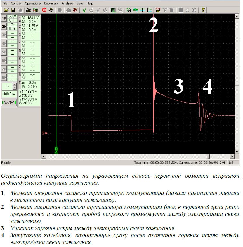

Приезжаю к мастерам. Жалуюсь. Смотрим кривую. Кривая в порядке! Т.е. почти совпадает с бензиновой. Как бы теоретически все ок. Отключают по одной форсунке, слушаем… Их вывод: если свечи в порядке, значит 4-я катушка.
И почему все у нас считают пропуски воспламенения (misfire) — пропусками зажигания! Эта ошибка говорит о том, что смесь не воспламенилась! Ну они говорят катушка и все тут.

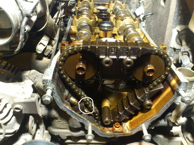

Да expert_ssd говорит о возможных проблемах в ГРМ , подъело звезду КВ , растянулась цепь и т.д. .
Wear the top timing chain ZMZ 409.jpg (199.04 КБ) 8485 просмотров
Система зажигания не плохо диагностируется с хорошими шансами на успех , зазор для ДИС и ИКЗ 0.9-1.1 мм .

Фазы могут съехать. Особенно с нашей цепью. В теме про цепь есть прекрасные иллюстрации. Например viewtopic.php?f=16&t=35392&start=600#p1356953
Я вот подозреваю, что у меня из-за этого может богатить или зажагание опаздывает. Когда едешь все ок, а на ХХ цепь как бы болтается и появляется неоднородность. После долгой работы на ХХ свечи с нагаром, как будто богатит. И на Бензине и на Газе, но на газе более заметна неоднородность и комп начинает показывать пропуски. Если поддать газку все пропадает.
