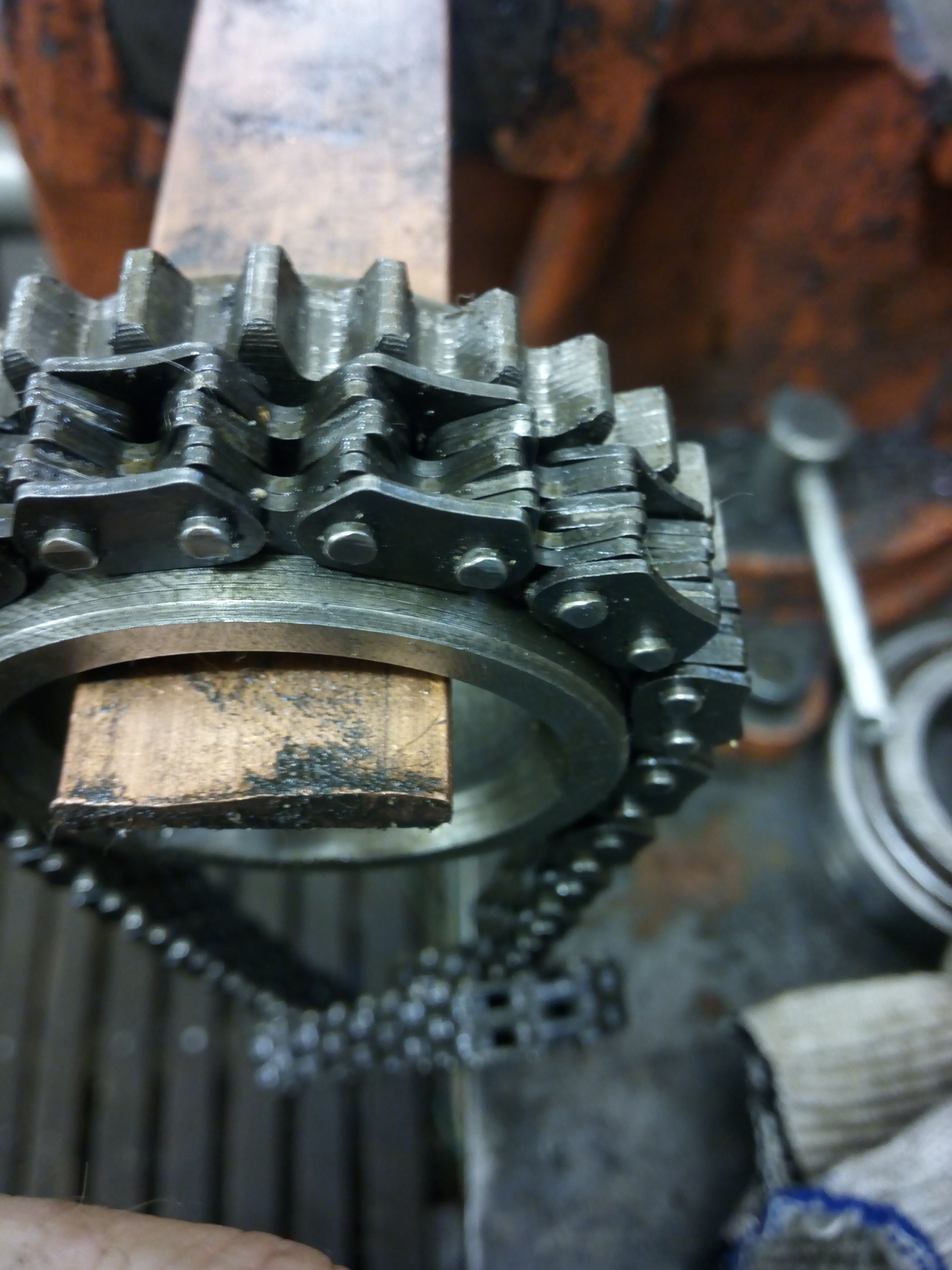

Рассмотрите дефекты на пластмассе - это следы не стирания, а продольных ударов распредвалов.
Цепи любой модели и конструкции для деформации, на короткой ветке между звёздочками распредвалов, достаточно суммарного зазора более 0,35-0,40.
Дальше крайние пластины цепи начнёт деформировать или сдвигать-разгибать венцами зубьев звёздочки выпускного вала (это заметно по блеску боковых сторон венцов зубьев).
Чтобы избежать превышения осевого люфта распредвалов спортсмены давно изготавливают стальные полукольца (полумесяцы) осевой фиксации из ромбовидной пластины осевой фиксации промежуточного вала.
Качество изготовления пластины очень достойное - Ст.20Х-40Х с объёмной закалкой, отфлифована с двух сторон.

Кстати. Где-то читал инфу, что при переходе с Двухмассового маховика на Одномассовый, участились случаи перескакивания ремня ГРМ на WV... приходилось снимать с гарантии.
Так что, комрад, ройте в принцыпиально другом месте. Люфты, несоосность, конфигурация цепей и натяжителей - это формочки для игры в куличики. Многоголовая Гидра находится совсем в другом месте.

Tigroezh
Сообщений: 1572
Откуда: Рязань
Re: Симптомы накрывающегося ГРМ.
Сообщение Tigroezh » Ср июл 06, 2016 11:38
https://youtu.be/TV8zNv9oaks
Вставлю сюда, интересные выводы делает

Tigroezh писал(а):https://youtu.be/TV8zNv9oaks
Поспешные выводы.Вывернул цепь,приложил к звездочке.На первом зубе всегда будут две крайнии пластины,на втором одна средняя и т.д.По другому эта цепь не сложится и клепка здесь не причем.
валрейсинг. ГБО.
38 рег.
Сообщений: 712
Поблагодарили: 51 раз
Сообщение 38 рег. » Ср июл 06, 2016 19:51
Ну и что он сказал ?!?! Какие выводы то ? Воду попереливал из пустого ......... . Почему у некоторых цепи далеко за 60 уезжают . Конструкция то у них такая же и цепи думаю из того же мешка . Почему на цепи одно звено гумно и слабое а соседнее норм . Как так ?
Сообщений: 3603
Сообщение Иван Шмит » Ср июл 06, 2016 20:17
Интересные мысли, только натяжитель так под амнистию сразу я бы не стал.
Нормально натянутая цепь и зпц в том числе не будет изнашивать свои оси и звездочки. Да и вообще зпц так устроена, что на звездочке она хватается за зубья.
Иначе так и хочется сказать, "а немцы с пендосами то не знают!"
Tigroezh
Сообщений: 1572
Откуда: Рязань
Сообщение Tigroezh » Ср июл 06, 2016 23:02
Почему тогда там где заклепки, дырки становятся овальными?
38 рег.
Сообщений: 712
Сообщение 38 рег. » Чт июл 07, 2016 01:21
Tigroezh писал(а):Почему тогда там где заклепки, дырки становятся овальными?
Я считаю ( может и ошибочно ) - При эллипсе на всех звеньях - это слабая сама цепь либо естественный износ от долгой работы . А когда не на всех это удары и рывки так проявляются - а это натяжитель или биения звезд .
