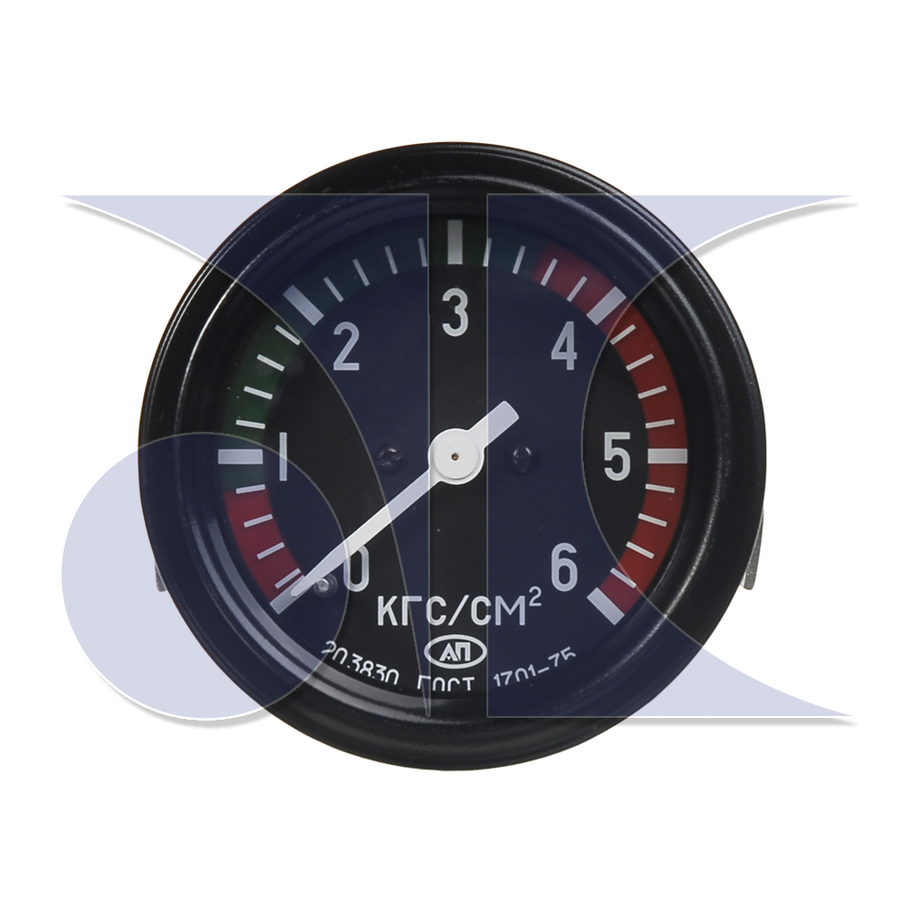

Датчик давления масла
не нужен датчик старого образца, есть вполне современные(более качественные. делает АВТОПРИБОР, их же ставит завод на машины)
Берите до 6 кг. - он читается удобней, т.е. он показывает по делениям 0,2кг. и это удобней, нежели возьмете до 10кг. там через 0,5кг. и больше половины делений прибора - просто не используется.
Вот такой вполне нормальный:
он с гнездом для лампочки подсветки, диаметр прибора такой же как на обычных уазиках(козликах) в панельке приборов.
Хантер, змз-409

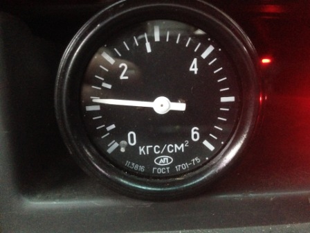

Так это и есть старого образца. Более современный выглядит немного по другому, как на циферблате с цветной шкалой, так и сзади дополнительный контакт электрический.

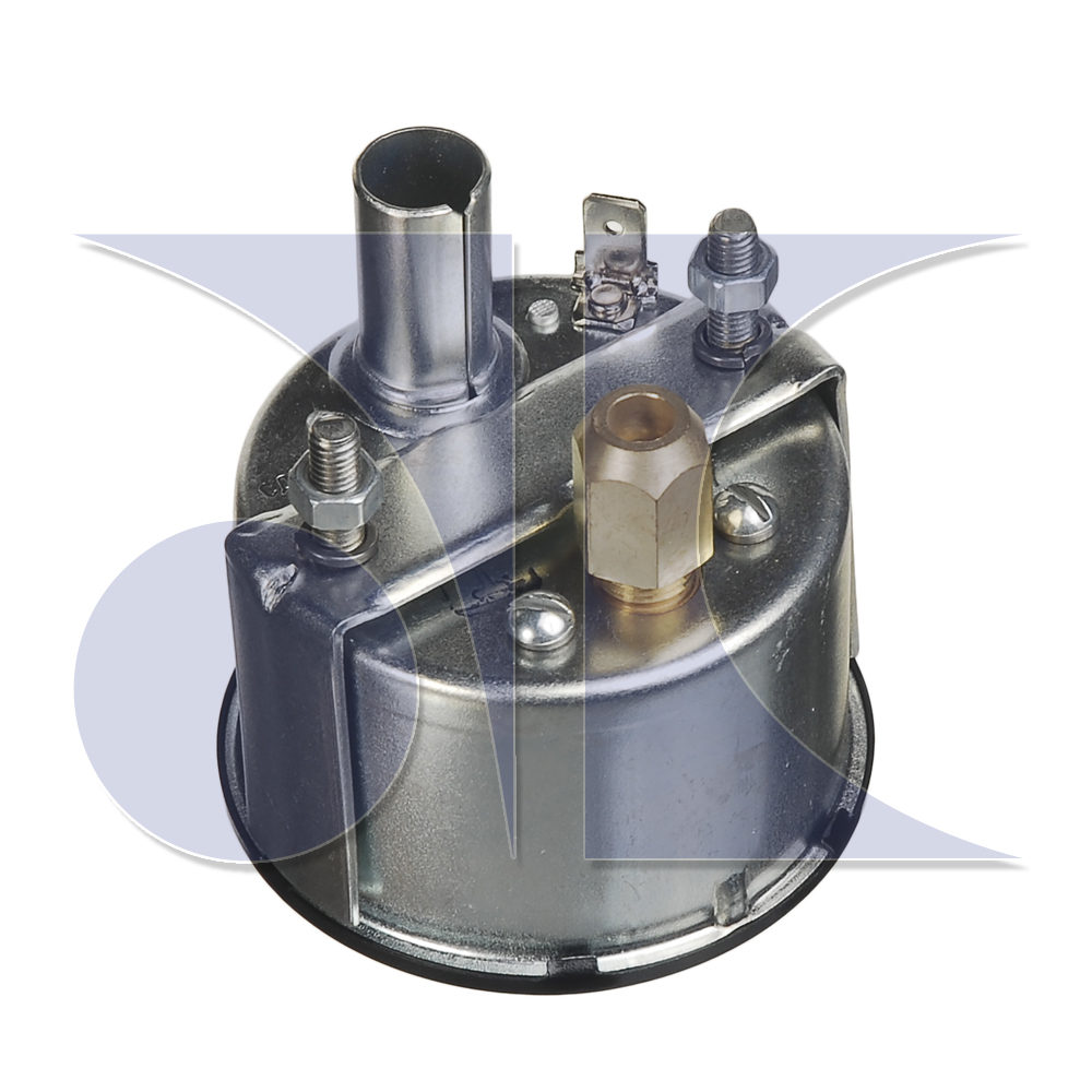

Сейчас найду картинки. Там сзади штуцер для масла, разъем для пампы и еще один контакт.
гост на прибор один и тот же, ваша картинка отличается от моей(по прибору) - только тем, что у вас он раскрашен.
