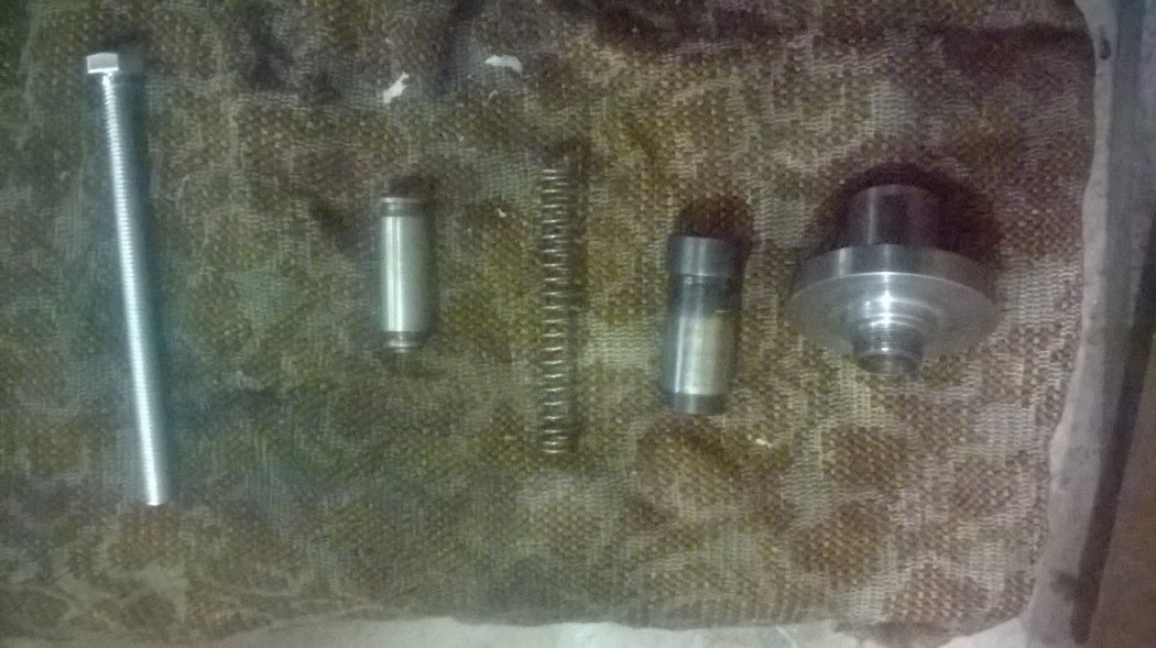

Мой будующий полуавтоматический натяжитель
PicsArt_03_16_2016 23_59_02.jpg (164.34 КБ) 16604 просмотра

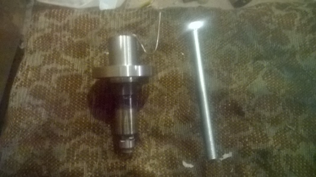

Заряженный
PicsArt_03_16_2016 23_59_39.jpg (139.66 КБ) 16604 просмотра

Поставил свои натяжители пружина подобрана на натяг аналогично заводскому и во внутрь пустил масло для смазки .пока норм поезжу пару месяцев поглядим как часто придется подводить

Выкладываю фото снятых ГН. КеноЛев, первые два - нижний ГН. Следы износа отсутствуют, пара подобрана качественно, клапан рабочий. Собрал в запас
Следующие два - верхний ГН. Вот здесь видна приработка пары на длину хода демпфирования. Очень не понравилось то что она не кольцевая, а на небольшом участке, т.е. плунжер работал как бы на перекос и не вращался.
Ещё два фото - рабочий ход демпфирования. Я в шоке - ОЧЕНЬ МНОГО. Измерил - 3 мм. Расколбас, рывки, ударные нагрузки при холодном старте (пустой ГН) быстро ушатают любую цепь
Мой вывод по данной конструкции ГРМ в целом такой:
- идея очень хороша
- исполнение узлов (цепи, натяжители, башмаки и т.д.) качественное
- конструкция не испытана в различных условиях, в частности на резонанс, и это сводит все плюсы на нет. Увы...
