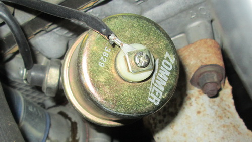

Задолбал этот пищащий датчик,поставил новый владимировский думал что все нормально станет,ан нет. Стало вонять и дымить. Ну думаю пролил чутка масла на колектор при его замене,а оказывается из самого датчика ссыт струйка прямо на колектор мля.И не порезбе а именно из завальцовки и сама кастрюля начала прокручиватся относительно нижней части. Какой качественный датчик взять чтоб не врал и не пищал и такого сюрприза не было:o
ZamPoteh
Сообщений: 18183
Откуда: Москва, Митино
Сообщение ZamPoteh » Чт май 23, 2013 12:04
Более-менее нормальный:
А врут они все. Одни раньше начинают, другие позже.

Тоже менял эти датчики регулярно, пока не попался вот такой... :D
уже больше года, лето жаркое пережил... и продолжает работать... :shock: ............................... :lol:

У себя Саш просто убрал тройник и поставил датчик как на 406. Давление показывает +- 0.1-0.2.
И больше ни пищит на горячую. Зато на холодную оч хорошо помогает писком от чрезмерного раскручивания двигателя...

У меня с ним не пищит ни на холодную, ни на горячую... не зашкаливает он ни в одну сторону...))) Просто показывает показания... долго уже...)))
