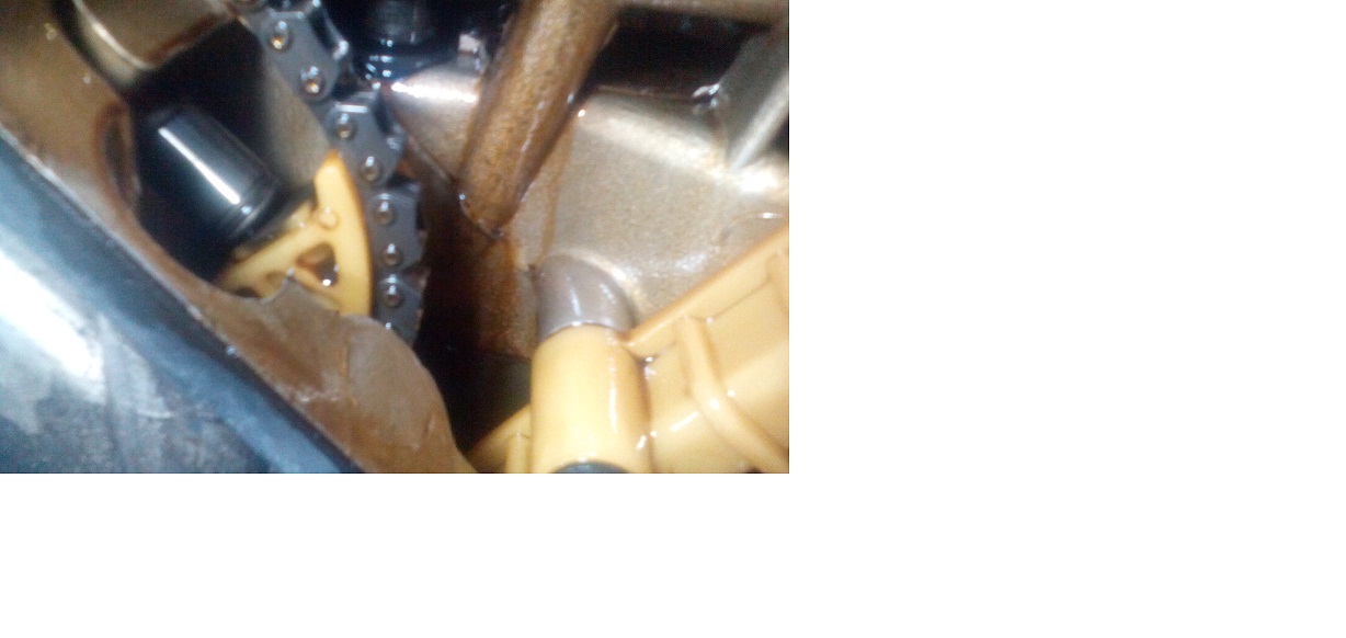

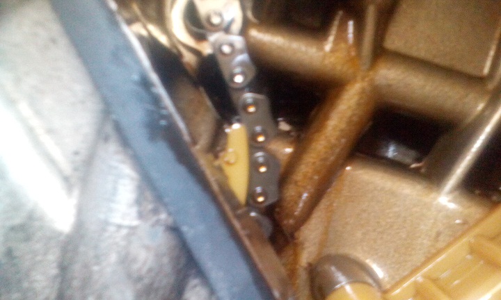

Говорит большое фото . Но на словах . При работе слышен стало побрякивание цепи . Похожее как с грохнутым натяжителем но только намного тише . Снял крышку на головке . Натяжитель давит на край пятака на башмаке . Метки распредвалов не доходят на зуб ровно ( правда колено не индикатором а тоже по метке ) . Пробег 45 . Масло лукоил по мануалу . На 10 тыс менял верхний натяжитель ( загремела цепь ) - ставил ракету . Загремело после морозов .
Получилось .
Здесь видно что цепь сходит с башмака с перегибом и если присмотреться то край башмака подточен уже.

Ну что, зпц не тянуться?
Это не обрыв и не заклиненный кенолев. Это явное растяжение за малый пробег.
