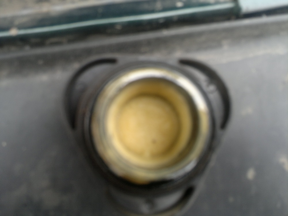

Вот и я в трансе, на клапанной крышке появилось масло и весь поддон в масле, и это всё за неделю морозов.
морда укрыта.
Т впускного коллектора всегда равно забортному воздуху не смотря на Т ДВС от 90-97 гр.
сейчас сходил одел энергофлекс на шланги вентиляции картера, у меня их два, один от крышки клапанов во впуск, второй тоже во впуск но от не знаю от чего (от железяки у впускного коллектора)
на медном радиаторе появился подтёк (капля) антифриза, может из-за Т = 97...
на переднем мосту тоже следы антифриза, но в прошлую зиму в морозы тоже подтекало, уровень в норме, не подливал ни разу.
масла по щупу почти не потерял ни сколько, но на пробке капучино.
когда авто постоит Т впускного коллектора поднимается до плюсовых значений.
воздухан не развёрнут, Т на улице -23-26

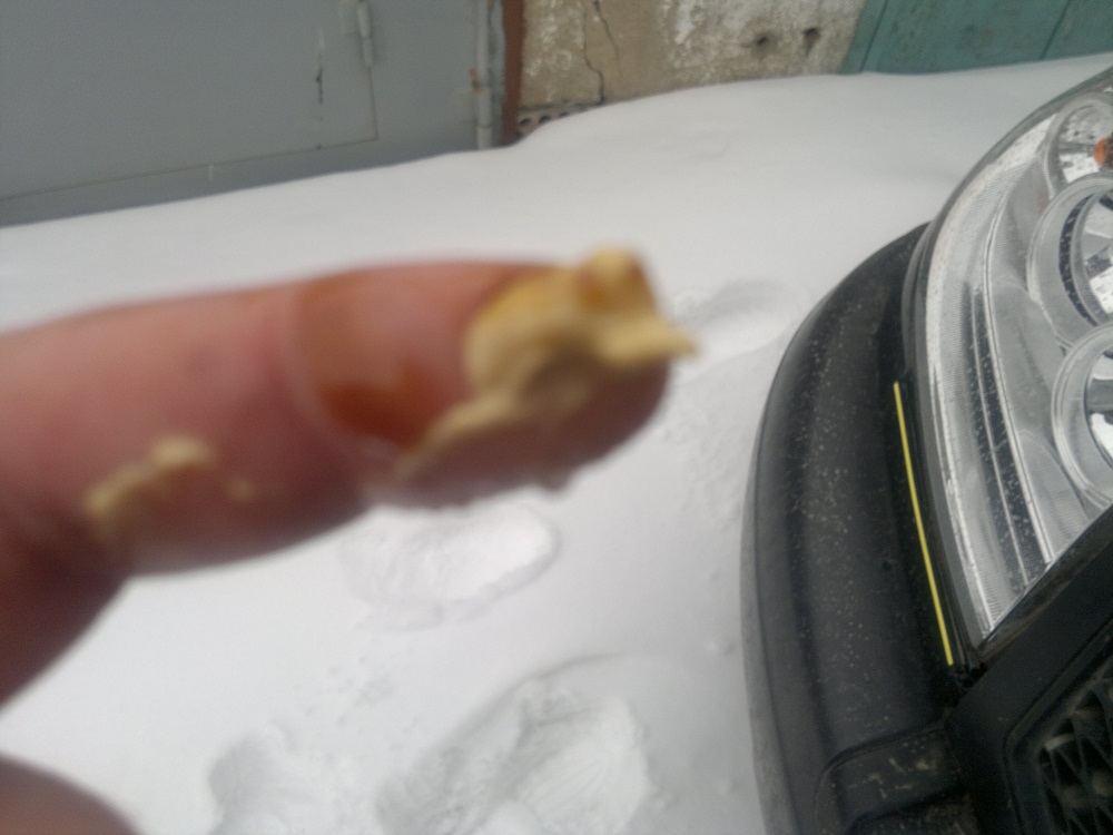

Патрик 2013, евро4, бензин, автозапуск, абсолютный сток - все было хорошо. Да, кстати, автоодеяло сыграло злую штуку - скрыло признаки начального этапа масляной трагедии.
Короче, стукнуло -35 (и ниже до конца недели), ночью АЗ 2 раза подзаводил тачку, и я с утра (Довольный - оно же заелось!) по садикам всех развез И ТУТ - пахнет горелым маслом. Осмотр - выдавило, блин, да так, что уровня на щупе не наблюдаю! "картина маслом на все двигло".
Посоветуйте, как можно оперативно реанимировать - хотя бы до двора доехать? Все теплые места-сервисы ангажированы , таксисты-гады откупили все теплые гаражи, а у меня тачка стоит не пойми где...
Если я сниму все шланги вентиляции и заткну отверстие во впускном коллекторе, долью горячего масла до уровня - до дома доеду (5 км)? Или надо еще организовывать протяжку прокладок?
Последний раз редактировалось Batsilla Ср янв 29, 2014 18:40, всего редактировалось 1 раз.
pickupчик
Сообщений: 2132
Откуда: Нижняя Тура
Сообщение pickupчик » Ср янв 29, 2014 18:38
Batsilla писал(а):Патрик 2013, евро4, бензин, автозапуск, абсолютный сток - все было хорошо.
Но как стукнуло -35 (и ниже до конца недели), я попал с маслом - выдавило, блин, да так, что уровня на щупе не наблюдаю!
Выдавило за счет перемерзания патрубка вентиляции картера холодным встречным воздухом, если после горячая машина постояла хоть 5 минут, лед расстает, затык пройдет и доехать можно лишь долив масла, все остальное дома.

Долей масла, выкрути пробку маслозаливную. Доедешь до дома. Потом крышку клапанов протянуть, масло из свечных колодцев убрать (возможно потребуется и для того, чтобы до дома доехать)...

Так, а с чего пробка могла растаять? Не понимаю, но так заманчиво поверить на слово... Уточняю: машина была горячая, стояла с 8.00 до настоящего времени (около 14 часов), щас она около -32..-34С.
Я ей смогу помочь только свежим маслом 50-60С около 4,5 литров.
Я решился ехать.

Batsilla писал(а): Так, а с чего пробка могла растаять?
Ледяная пробка в шланге вентиляции картера в теплом из за горячего двигателя подкапотном пространстве не может не расстаять :)

там не просто ледяная пробка, а плюс масляная эмульсия-её летом то выбивать приходится.

Согласен, но выдавливало масло и на Патре, и на Опеле, во всех случаях десятиминутный "перекур" (стоянка с заглушенным горячим двигателем) помогал остановить течь масла и продолжить движение до дома, а вообще конечно выдернуть щуп не помешает, как минимум. :)

В хороший морозец эта фигня потихоньку накапливается, смерзается и клинит дроссель. Фото: на улице -44, во впускном было -32

В мороз-намордник и забор воздуха из подкапотного пространства помогут.А ещё лучше подогрев впускного тракта,проверено!https://www.drive2.ru/l/5959016/

dizel 1966 писал(а):В мороз-намордник и забор воздуха из подкапотного пространства помогут.А ещё лучше подогрев впускного тракта,проверено!https://www.drive2.ru/l/5959016/
Согласен. Затыкали все что можно, вплоть до щелей в фарах :) и виску даже сняли совсем... но все равно больше 50-60 км/ч не ехали. Огромным минусом был вырез кожуха виски в нижней части. Через него выстуживало моторный отсек.

С момента покупки УАЗа зимой регулярно забивается трубка вентиляции картера водомасляной желтой сметаной из-за конденсата. Приходится раз в месяц разбирать и чистить. Такая же сметана появляется и в маслозаливной крышке.
Зимой закрываю решетку радиатора намордником, переворачиваю воздушный фильтр.
Не помогает.
Месяц назад укрыл крышку головки блока и трубку вентиляции картера изоляцией, чтобы воздух от вентилятора (виска) на них не дул.
Решил проверить есть ли сметана. Закупорки трубки не обнаружил. Был небольшой налёт на трубках и крышке. То есть за месяц при морозе -10 - -20 ничего не забилось. Скорее всего, всё-таки холодный воздух от вентилятора дует на трубку/пластиковую крышку головки и усугубляет скапливание конденсата.
Не факт, что полностью вылечил проблему. Буду наблюдать.
