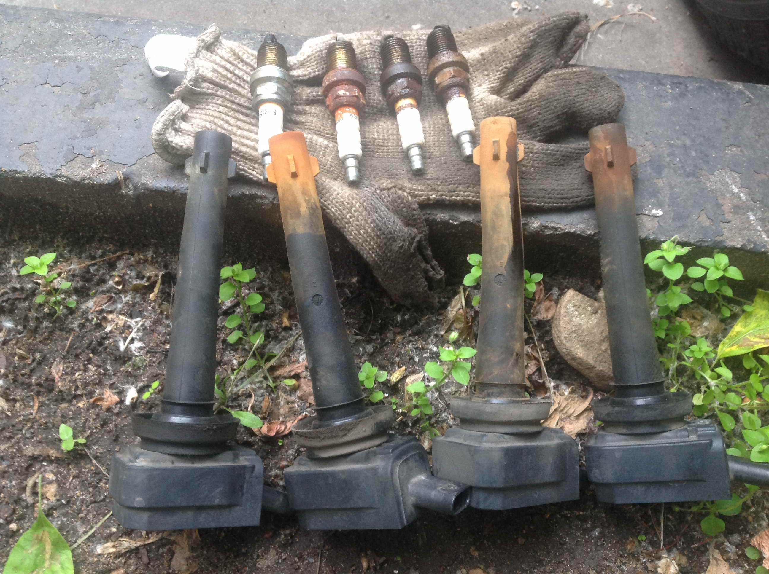

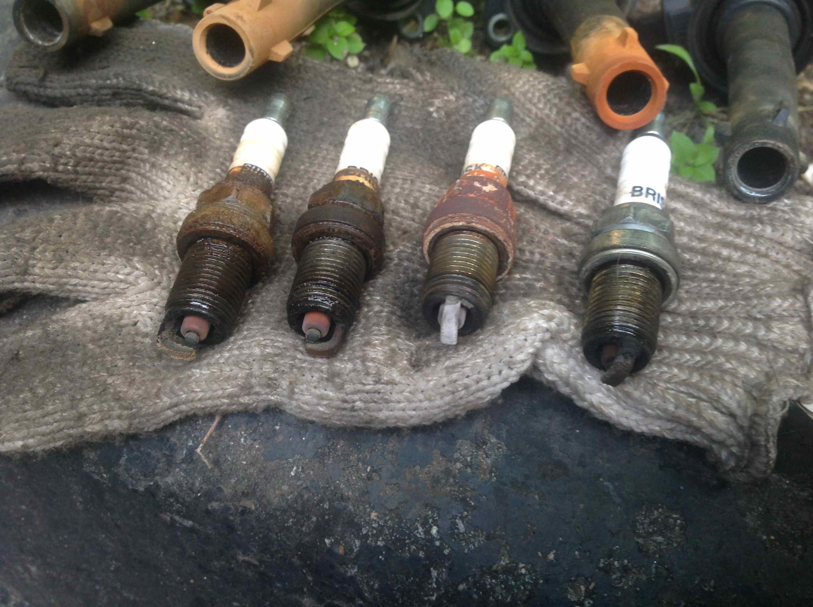

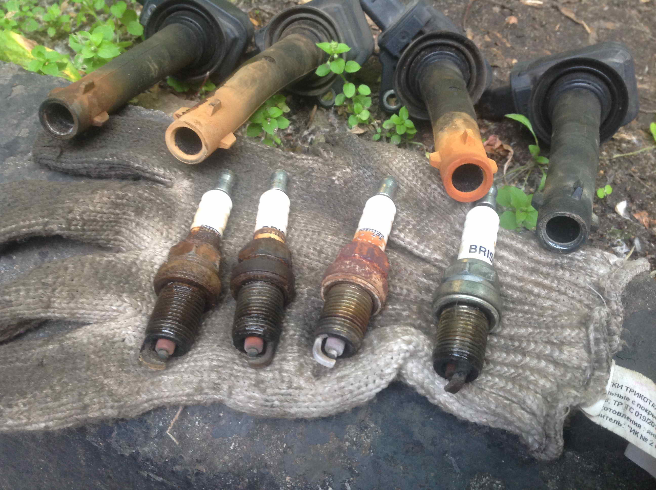

Сообщение MajorEV » Сб июн 11, 2016 00:37
Приветствую всех патриотоводов!
сегодня решил поменять свечи. Машина 2011 года, пробег 55000 км, Евро-3. Заранее прикупил свечи Champion(OE013/T10) и отрегулировал зазор к 0,8 мм. Никаких предпосылок к замене не было, просто год как владею этим чудом и ни разу не лазил к свечам.
Когда выкрутил первую свечу ужаснулся - была вся в масле, смесь нагара с маслом (фото ниже).
Вторая, третья и четвертая были без нагара, но зато все ржавые и на резьбе масло. То есть, как я понял масло в колодцах.
Что касается зазора, то он был ок. 2 мм :shock:
Долго рассуждали с соседом отчего же это?! Вставил я новые, закрутил все и завел машину. Вроде все ОК, без изменений.
Кстати, Стоит БК Multitronics CL-580. Если кто знает, подскажите как на БК увидеть работу свечей и как посмотреть реальный пробег авто.
И ткните пожалуйста, если есть темы на форуме, описывающие данные проблемы свечей.

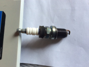

Поставил факельные свечи Бугаец В6 месяца 2 назад. До этого стояли NGK R BCPR6E ****JAPAN, никаких нареканий, сменил из за перехода на Бугаец.

Я их ставил не один.На ниссан альмера и ниссан,который как рено дастер- девушка и её отец. Сыну на семёрку. У девушки и её отца машины новые ,ещё пол года нет. Короче-девушка в восторге, отец её тоже ну очень рад. Сыну-по барабану-никаких перемен говорит не заметил,прокатившись на семёрке поддержал его мнение. По Патриоту,те свечи отходили 2,5 сезона,работали исправно: на этих, по началу как бы вроде пошустрей,на потом пришёл к выводу ,что это был самообман. Работают пока исправно,и то хорошо. Начнут глючить -вернусь на НЖК, но только на натуральный НЖК,а не на тот,что однажды купил в авто магазине-2ух часов не проездил. Вот как-то так. :-)

Интересная история случилась сегодня при замене свечей на моем патриоте. Первую свечу заменил быстро, а со второй и третьей пришлось помучиться. Ключ- головка с магнитом свободно прокручивалась в колодцах, не доставая до граней свечи. Пришлось ехать в магазин за ключем -трубкой. С его помощью удалось выкрутить эти две свечи. К моему удивлению и негодованию оказалось, что на изоляторах свечей были надеты кусочки резинового шланга, которые и мешали головке. Но мои глазоньки вообще округлились, когда такой же кусок резиновой трубки обнаружился и на резьбовой части свечи третьего цилиндра. Какие ручки все это сделали и зачем? Авто я покупал в салоне, новое. Сейчас пробег 55000км. Свечи за это время не менялись. Есть ещё одна особенность, которая меня наталкивает хоть на какую то версию. В первом и в четвёртом цилиндрах наконечники свечей длинные с ребрышками на нижней части, а во втором и третьем цилиндрах они покороче и без этих ребрышек. Вполне вероятно, что ульяновские умельцы при установке свечей "уронили" резинки со свечных ключей в колодцы, а потом при установке наконечников не смогли на эти свечи поставить нормальные наконечники, вот и нашли какие то покороче. Но вопрос с резинкой на резьбовой части это .... Кстати свечи отходили эти километры абсолютно без проблем. Просто решил поменять их перед зимой, все таки 55000!!! Сделал фото свечи с резинками, но пока не понял,как его сюда прикрепить. Может у кого будут другие варианты появления таких свечей - пишите.
На замасливанием резьбы не обращаем внимания. Оно появилось уже позже.
