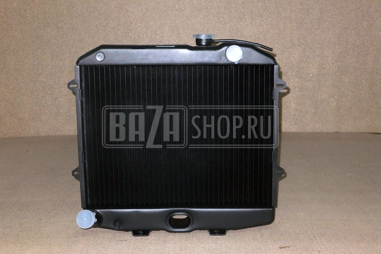

Ребят, а ни кто не пробовал ставить эл.вентилятор РИФ?
http://rif4x4.ru/katalog/tovar-ventilya ... _dlya_uaz/
http://www.autoventuri.ru/product-venti ... _dlya_uaz/
http://www.4x4ru.ru/shop/zapchasti/25-07-01-007/
Судя по описаниям - прям КРУТОЙ вент для нас! :dance: И подходит без доработок, и мощный, и красивый...
Но как часто бывает - в рекламе одно, а в реальности.....
Я к тому, что может не заморачиваться со всякими спарками, вентами от других а/м, подрезать, подгонять, а взять такой?... Настораживает только то, что прям вот ИДЕАЛЬНЫЙ он получается какой то!...
Сообщений: 10665
Re: Электровентилятор от Волги на Патриот.
Сообщение Aleksandr_89 » Сб янв 23, 2016 22:58
РИФ под радиатор Евро-2 сделан...

Похоже. На Е3 нет никаких ушей по бокам для этого вентиля.
А на Е2 есть.
И все-таки, от шнивы два вентиля, что предполагает некую ступенчатость включения, а тут один сразу врубится. Хотя если стоит какой-нибудь Силич, то неважно.
Сообщений: 10665
Сообщение Aleksandr_89 » Сб янв 23, 2016 23:35
Так написано же в описании к нему:
Потребляемая мощность 300 Вт!
Внимание! При установке на УАЗ Патриот, данный вентилятор рекомендуется только для машин до 2008 года выпуска (с маленьким радиатором)

На E3 боковых креплений нет. Есть снизу две "прищепки" в которые вставляется диффузор и сверху два отверстия,где диффузор крепится болтами. И размер РИФовскогоо диффузора на Е3 радик никак не подходит. Наш радик много шире. Палюбасу придется колхозить свой диффузор, стало быть из комплекта применим только вентилятор, прелесть которого только в крыльчатке 380 мм. Вычитаем из цены стоимость 300 ватного вентиля в сумме 1800-2000 (Лузар 320 Ватт), Изображение
такой, если нет лучшего от иномарки
получаем 2200 переплаты за ненужную пластмассовую неприменимую деталь.
