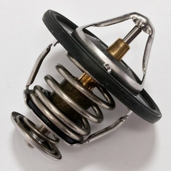

Итак всем спасибо за ответы и рекомендации. Отвечу на свой вопрос сам.
На знаю почему, но первую зиму и лето стрелка температуры двигателя была в районе середины, чуть больше середины. В этом положении показания БК и стрелки у меня совпадают. Как я писал ранее, ориентироваться в связи с этим на БК перестал. На втором году эксплуатации стрелка ОЖ стала держаться ближе к правой стороне шкалы.
После прочтения этой ветки и ваших постов я решил еще раз обратиться к показаниям БК.
И вот что я понял. Возможно будет полезно для тех кто еще не знает.
Как оказалось, я неправильно распозновал шкалу температуры приборки. И когда я думал что темпер движка 84 гр., на самом деле он 90гр.
Разобравшись со шкалой я понял что на самом деле у меня средняя температура движка щас 90гр. Диапазон прыжков пемпературы по БК 84-93гр., причем это не зависит от движения в гору или спуска накатом, само собой меняеться, но дольше всего стоит 90 гр.
Я не знаю как так случилось, может у меня с завода термостат 87 гр., но я четко помню что в начале эксплуатации стрелка была все время в середине и плавала туда сюда вокруг середины шкалы температуры.
На всякий случай проверил работу вискамуфты на 90гр по БК. Открыл капот, заглушил движок, и вентилятор вискамуфты промаслал еще 3-4 сек. по инерции. Значит виска на 90гр. не заблокирована есче.
Полагаю что термик мне менять со шлангами пока не придется.

Ипонский термостат ТАМА WV64MC-88 на Патриот...
Сообщение v0id » Ср авг 31, 2016 09:43
что-то ТАМА подорожал сильно, дешевле 850 руб. не найти... сейчас стоит Bautler 87*С - фигня полная, температура скачет 80-91*С.
Посоветуйте что-нибудь из нашего, Пекар, Лузар, Прамо, .... что более-менее стабильно работает?
Сообщение luchsergey » Ср авг 31, 2016 10:15
к сожалению на змз409 и аналоги лучше тамы-88 нет ничего-лично меня седьмой год не подводит и только радует.
аналогичный пример с гранты: на неё пока не купил определённый общепризнанный термос за 900р , тоже считал себя умнее всех и напрасно потратил время и деньги , перебрав кучу дешёвок : около 15 штук на 3 тыр.
Сообщение TXA » Ср авг 31, 2016 11:21
официально от ЗМЗ: рабочая температура двигателя +90 +100 по цельсию
отправлено через TapaTalk
Сообщений: 3551
Сообщение Иван Шмит » Ср авг 31, 2016 16:47
А вот мне с тамой не повезло, деньги по термсотатным меркам отдал не малые, а работал он хуже всего, как маятник.

Мы вот может зря спорим. Я ж говорю взгляните на свои тамы, может они без замка. Картинку я нарисовал выше, могу сфоткать если не понятно получилось.

Вот нашел, при помощщи великого и ужасного гугля, пару фоток тамы...
и вот тут покрупнее: https://www.drive2.com/l/7737747/
ну не вижу я там никакого замка... после закругления идут вертикальные ровные стенки... чему там "подклинивать" то??? :o

Алесандр, у вас же есть тама на 82, надовите на тарелку посмотрите на этот замок, если он там есть. Свою таму попробую сфоткать.

Вот мой. Я правда не совсем правильно это на эскизе нарисовал, на фотке вот видно этот буртик. Может конечно я и заблуждаюсь на счет такой уж ли это замок, но другой причины появления гистерезиса я не вижу. Если пальцем давить на клапан, то для страгивания усилие вроде как заметно больше. В кастрюле тоже когда варишь, температура доходит и он сравнительно резко открывается на заметную величину. Наш варишь он ползет потихоньку, сначала мизерная щель и далее больше.

Иван это точно не WV64MC-88, там нет такого бортика и сверху шток зажатый, а не как у тебя упирается в шайбу.

mservis писал(а): Иван это точно не WV64MC-88, там нет такого бортика и сверху шток зажатый, а не как у тебя упирается в шайбу.
У меня тама на 82 гр. По крайней мере покупался по каталожному номеру в экзисте имеено как тама.
Вполне может быть, что тамы разные )
