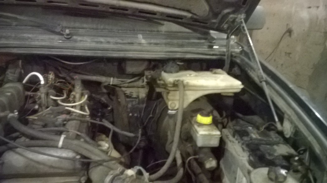

Дробильщик
Сообщений: 2773
Благодарил (а): 40 раз
Поблагодарили: 61 раз
Сообщение Дробильщик » Сб май 10, 2014 13:06
Малиныч писал(а): ХОЧУ ТАКУЮ ЖЕ!!!
Всё просто. Берёшь самый тонкий уголок. Нет, вначале покупаешь бачок. Меряешь по бачьку и сваривешь из уголка рамку. Потом снимаешь крепление родного б., отрезаешь от него кусочек и привариваешь к нему рамку. В рамке сверлишь отверстия под болты крепления бачька. Я нарезал резьбу прямо в уголке (для себя).
Ещщё понадобится кусок шланга см 30 длиной, внутри 16 мм.
Усё. :D чьёрт, фотки забыл :oops:
Изображение Изображение Изображение
ПАТРИОТ-ИВЕКО, 2009 г.

Сообщение NSS » Сб май 10, 2014 14:00
Малиныч писал(а):ХОЧУ ТАКУЮ ЖЕ!!!
http://www.uazpatriot.ru/forum/rasshiri ... tml#796208
Патриот Комфорт 2017г.

olega
Сообщений: 411
Откуда: краснодарский край
Машина: Патриот 2005 г
Благодарил (а): 52 раза
Re: Расширительный бачок
Сообщение olega » Ср фев 03, 2016 20:58
У себя сделал как у дробильщика( думаю для уазика наилучший вариант ) только прямо над вакуумом и просто на толстеньких полосках подгнал и закрепил хотя потом узнал что можно и волговское крепление взять но не пробовал
PicsArt_02_03_2016 20_52_04.jpg (138.79 КБ) 58547 просмотров
