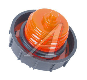

Что вы панику наводите, все прекрасно глушится болтом, а на бензобак накручивается крышка с клапаном. У меня так сделано, второй год, и бак нигде не сжало. Зато лишними шлангами, фильтрами машина не гремит. :oops:

Я говорю про такую крышку - http://i.avtoall.ru/product_pictures/me ... 3311_2.jpg . Есть такие крышки с клапаном.
Шланг идущий от бензобака к адсорберу затыкается наглухо любым доступным способом (например болт и хомут). При этом надо поменять родную крышку(без клапана) на крышку снабженную клапаном, чтобы бак не скукожило.
