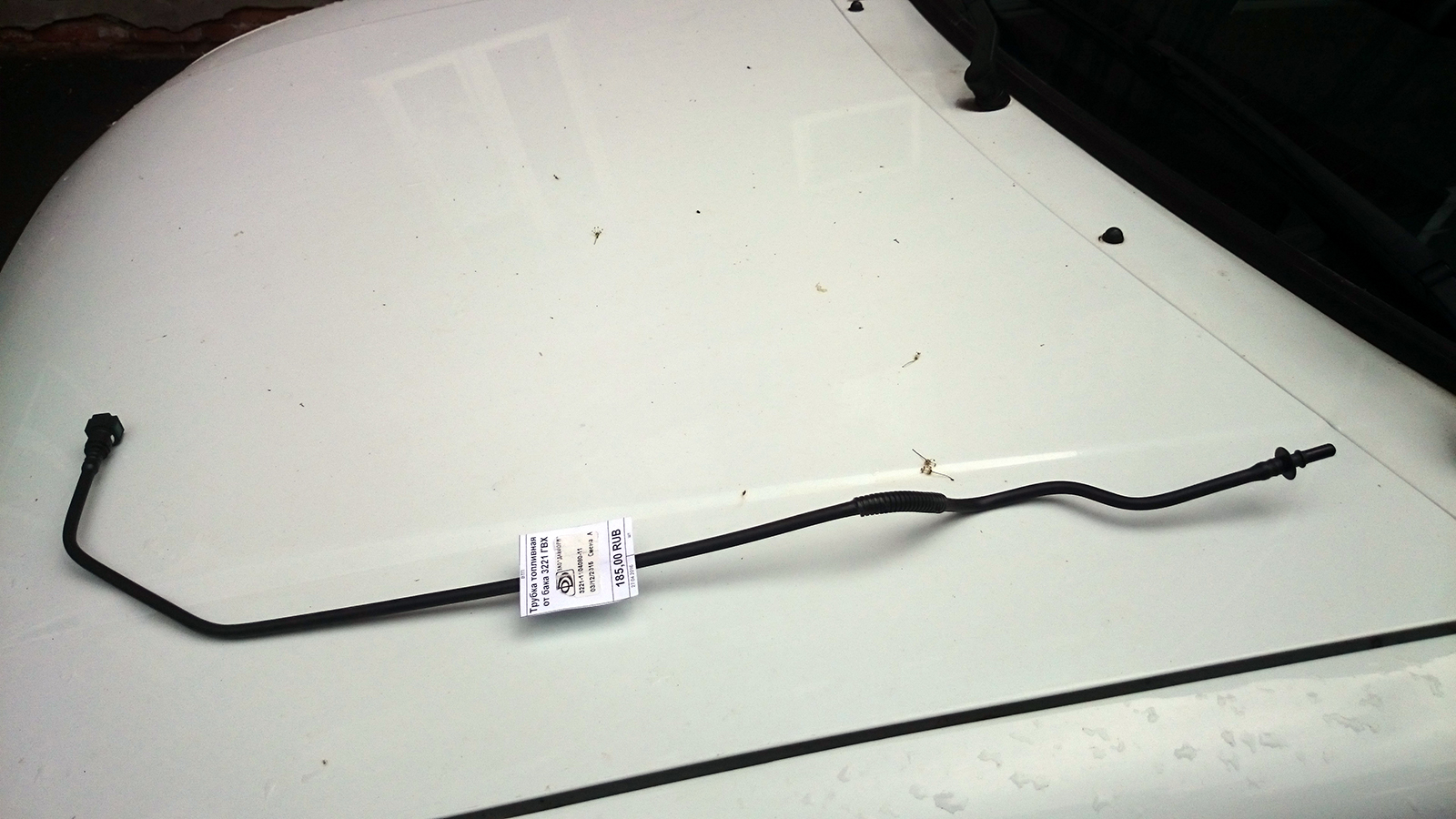

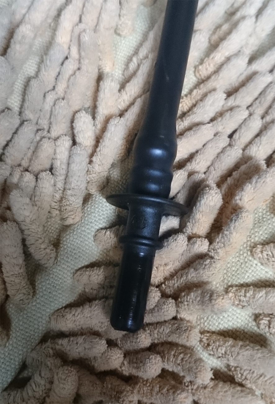

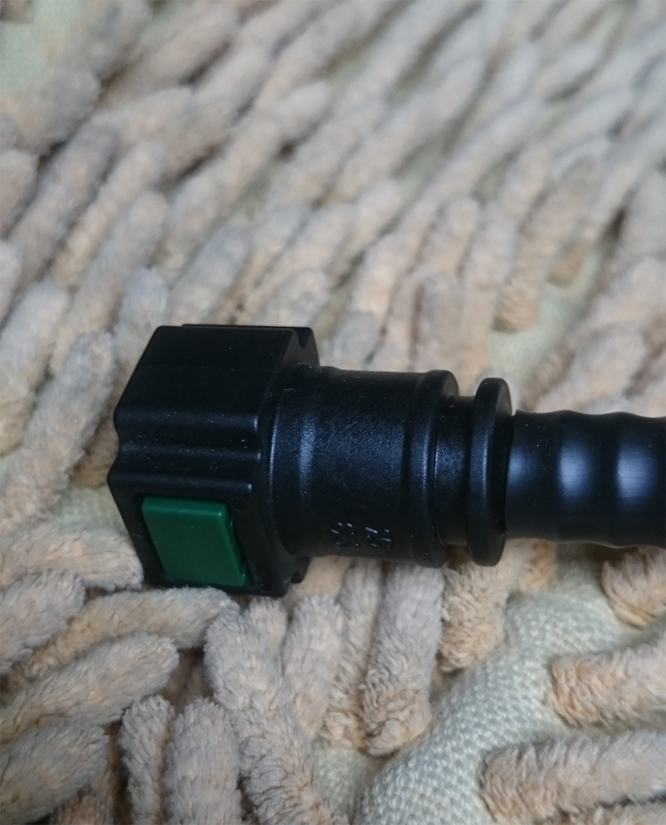

Так вот пластмасок "мама" для этого узла - завались, в каждом магазине есть. А вот пластмасок "папа" нет нигде у нас во Владикавказе. А вчера, не ждано не гадано, купил единственную, типа "последнюю" запчасть в магазине для газелей и волг. На фото внизу. Хочу эту запчасть полностью примерить, не разбирать и попробовать поставить себе вместо заводского ненадёжного узла.
Если не подойдет - тогда возьму от запчасти маму и папу, сделаю себе запасной шланг в сборе.

- мама

- папа

- общий вид запчасти - пластиковая трубка с мамой и папой
