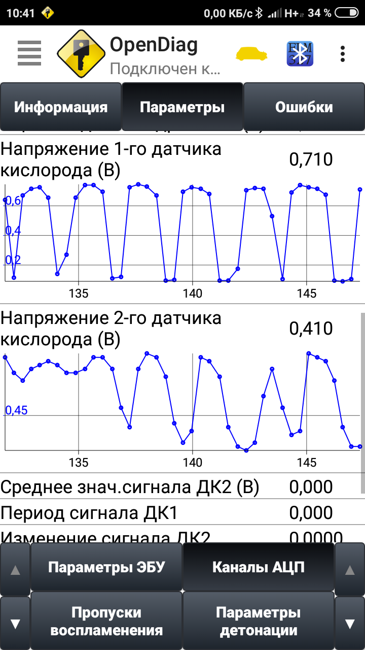

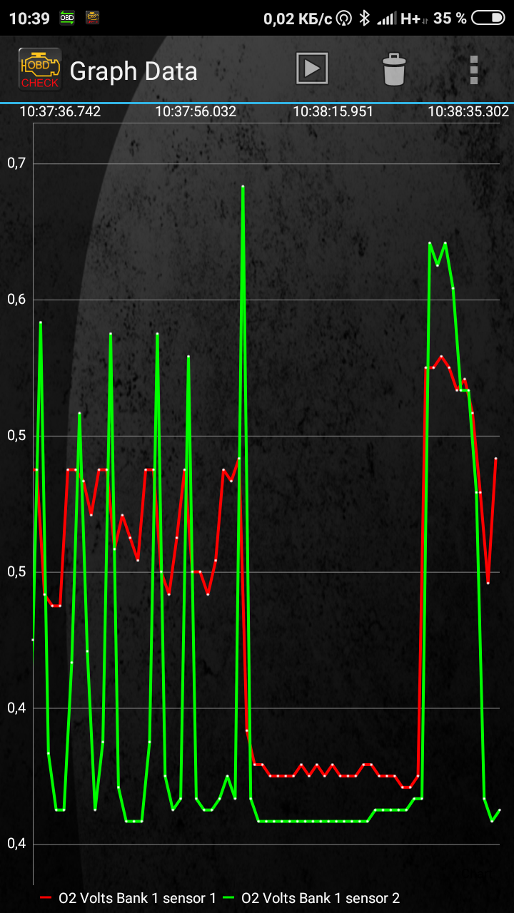

Разбираюсь с большим расходом у Патриота. Подскажите, можно что нибудь сказать по этим графикам о работоспособности ДК и катализатора?
Отправлено спустя 43 секунды:
Провал на первом графике- я поднял обороты до 1500.

вроде как размах до 0.9 В должен быть
