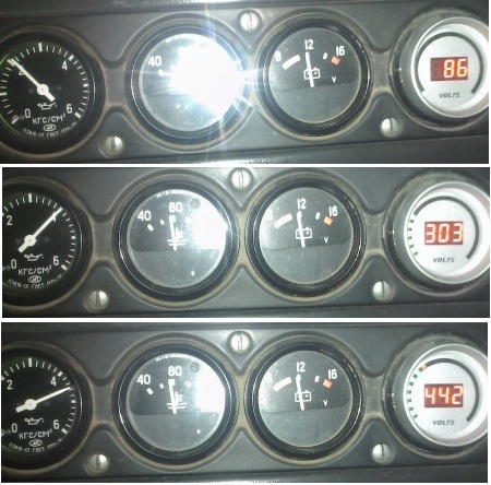

Обратил внимание на следующее. Перед ТО-20 000 запищал датчик давления масла, сделав заявку на его замену в процессе ТО (в УАЗ-Профи). Поменяли всё чито по регламенту и ДДМ в т.ч. Он сразу начал на холодной машине попискивать, на горячей пропадал писк. Мне сказали что это нормально, скоро он заткнётся. Так и случилось, вскоре перестал пищать.
Сейчас прошёл ТО-30 000, там же. ДДМ не меняли, стоит тот же. Вот уже 3 недели на холодную пищит, при показаниях 5.2 - 5.7. Когда авто хорошо прогревается, то перестаёт пищать. В сервисе второй раз говорят что проблема давно известна, что его тупо надо отключить и забыть, мол на новых авто его вообще не ставят. Я его пока отключать не стал, но прослеживается то, что действительно замена масла на свежее или в комплексе с фильтром как-то влияет на датчик. Ещё я по показанию диагностического щупа вижу, что мне масла залили от души, выше МАХ отметки, может и это плюс ко всему влияет.

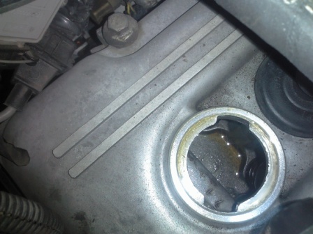

Всем привет! Хочу внести свою лепту по поводу высокого давления масла и как с ним бороться. Итак...
Патриот 2008 года, двигатель 40904 евро 3. Начал пищать датчик, почитав форум решил не обращать на него внимание, через пару лет он надоел и я его заменил на новый. Новый начал пищать месяца через два, решил не заморачиваться и потерпеть, но решив проверить уровень масла, увидел, что выдавило масло из свечных колодцев и переднего сальника коленвала, беда..., действительно давление! По приборке показывало до 5.9 на холостом 2.5-3. Решил ковырять. Заменил маслонасос, гидронатяжитель, фильтр, прочистил систему вентиляции картерных газов, но всё оставалось неизменно. Начал курить форумы и наконец, не помню где именно вычитал, но там указывалось, что надо рассверлить отверстия в крышке маслоотделителя на 4мм, которая прикручена на клапанной крышке. Имеющиеся там отверстия 1-1.5 мм типа быстро забиваются и картерные газы создают высокое давление. Задумался, на работе пошёл к мужикам в гараж и они мне показали пластиковую клапанную крышку правда от другого ЗМЗ двигателя, там была металлическая крышка маслоотделителя и отверстия под стёк масла размером с сигарету! После этого решился и просверлил в своей крышке маслоотделителя отверстия размером 4мм.
Прошёл уже почти год, проблема исчезла! Холостой 1.6-2, на ходу до 4. Масло в норме.

я купил и установил мех. клапан с шариком, краника нет, клапан открывается при давлении 1.6кг.
внутри радиатора так же чисто как под клапанной крышкой(на фото)
Хантер, змз-409

Nordserge, сделал замер давления.(обороты двс, справа прибор на приборной панели, цифровой)
напомню, у меня установлен на радиатор механический клапан и отрегулирован на давление открытия 1.8-2кг.
на второй фото (их там три в одном файле), давление на холостых(хорошо прогретый двс, 3 часа езды по городу) пережимать на х.х нет смысла клапан почти закрыт и если пережать, то растет не более 0.1кг.
на первой фото(две в одном файле), разница в давлении 0.6кг. при оборотах 1500об/мин. это полностью открытый клапан радиатора, вот именно в этом состоянии я и пережимал шланг на радиатор.
если пережать шланг при 3000об. будет давление 4.6-4.8, а если выше обороты то скорее сработает клапан на насосе.
как видно - радиатор у меня на работу масл. системы не влияет - все работает как положено, поэтому от радиатора я не откажусь.
