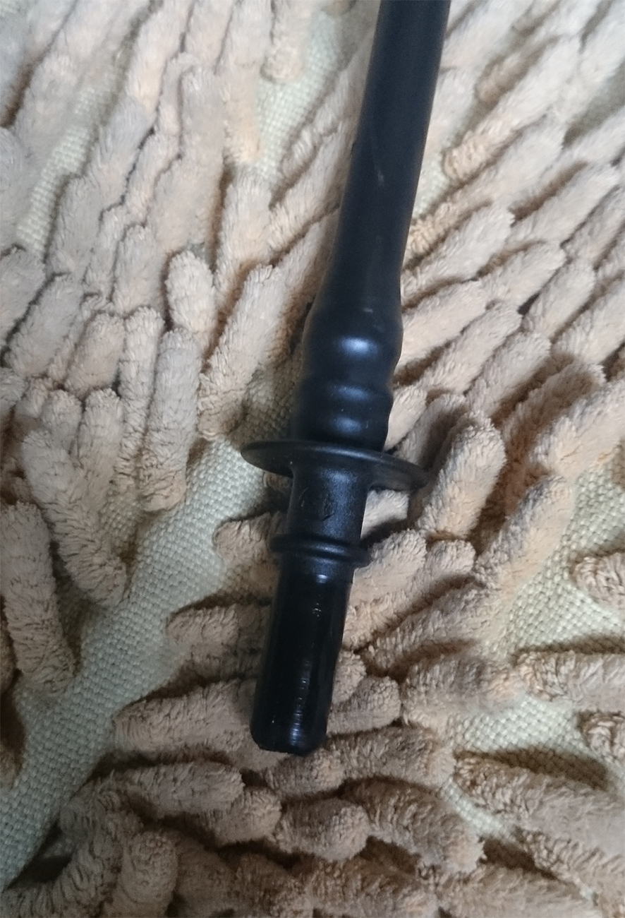

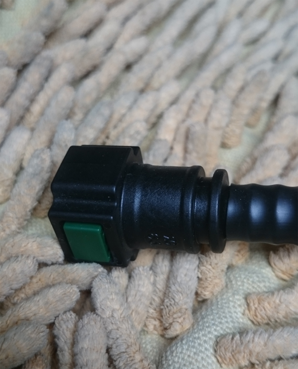

alex.abakan
Сообщений: 93
Зарегистрирован: Ср окт 24, 2012 07:24
Сообщение alex.abakan » Чт июн 13, 2013 04:26
Месяц назад тоже обнаружил подтекание в этом месте. (машина 2012г). По гарантии подтянули хомуты-на время забыл. На днях утром решил визуально удостовериться в отсутствии проблемы..........опять лужа.
На холодную заводишь-начинает сочиться, двигатель прогреется-течь исчезает.
Специально снял процесс на телефон и поехал на гарантию.
Вердикт-узел под замену.
Как раз в это время на СТО пригнали новый УАЗ на предпродажку. Заглянули под капот, а там этот узел уже по уму сделан. С обеих концов быстросъёмы, патрубок алюминевый и шланг высокого давления обжатый , как на гидравлике. Видимо завод мало по малу устраняет болячки.
Менеджеру по гарантии говорю, что хочу такой вариант на свой УАЗ, а он мне говорит , что не по правилам.
Если стоит с хомутами, будем ставить с хомутами.
Блин на завод что ли звонить, разрешения спрашивать.
Почему при выявлении той или иной болячки, нет отзывной компании, как у других производителей?
Дело копеечное, да и репутацию себе подняли бы.

alex.abakan
Сообщений: 93
Сообщение alex.abakan » Чт июн 13, 2013 09:12
От быстросъема идет патрубок алюминиевый длиной где-то 10-15 см, потом к нему крепится резиновый шланг с помощью обжима, с обратной стороны аналогично.
Сегодня сервисмэны ответили, что новый узел поставляется в сборе с топливной магистралью от топливного бака. Ждать придется долго.

Машина январь 2011 года - стоит заводской трубопровод до сих пор. Пробег 80 тысяч.
Машина сентябрь 2012 года - караул с этим трубопроводом.
Кусок шланга от правого бензобака к магистрали. Там стоит маленький кусочек шланга. С завода он крякнул на 10 тысячах пробега. Просто растворился, размягчился весь и потёк. Ставили на заводе фигню конкретную. Очень сильно меня подкололи этим шлангом - ехал в грузию и на таможне потекло из него. Можете представить - куча машин стоит, все курят возле машин, а меня течёт и шлейф за мной. Пипец. Пришлось потерять кучу времени - надо снимать правое пассажирское сиденье, снимать лючок, опускать вниз бак чтобы можно было подлезть и поменять этот пендюрошный шланг. Позор заводу! Новая машина и такие проблемы. Дети в машине и кругом в других машинах тоже дети. Все едут на море. Ну короче жопа и неприятно.
Кусок шланга 50 см. от магистрали к двигателю.
У меня раз пять уже портился этот бензиновый трубопровод (шланг). Ставил разные, пробовал. Патрубок фирмы Gates в то время, когда нужно было поменять срочно - не попадался. Всё время менял шланг по мере подтёков. Возил с собой два-три куска шлангов.
Первый раз в 2013 году весной в дождяру потёк заводской шланг - так-же резина пришла в негодность - потрескалась везде и начала пропускать, обрызгивая фонтаном всё пространство под капотом. Хорошо не полыхнуло, но завод снова покрывал матом когда это случилось. Хорошо был в городе и начал бегать по ближайшим магазинам искать что можно поставить.
Потом в 2014 году, потом в 2015, и вот сейчас на днях, позавчера опять прохудился шланг и брызгало на всю машину. Шланги ставил разные, которые есть в автомагазинах, но ничего не держит.
Выводы сделал такие. Нашёл, купил два шланга Gates - благодаря этому форуму узнал об этой фирме.
Но захотел уже не просто возить с собой кусок шланга, а сделать этот кусок магистрали так сказать в сборе и закинуть его под сиденье, чтобы было с собой.
Так вот пластмасок "мама" для этого узла - завались, в каждом магазине есть. А вот пластмасок "папа" нет нигде у нас во Владикавказе. А вчера, не ждано не гадано, купил единственную, типа "последнюю" запчасть в магазине для газелей и волг. На фото внизу. Хочу эту запчасть полностью примерить, не разбирать и попробовать поставить себе вместо заводского ненадёжного узла.
мама
папа
изготовителя приклеил к ценнику
общий вид запчасти - трубка пластик и говорят очень надёжно приделана к пластмассовым мамам и папам

almed_23 писал(а): Хочу эту запчасть полностью примерить, не разбирать и попробовать поставить себе вместо заводского ненадёжного узла.
Ставь, не думая. Я забыл уже про это проклятое место.

А не слишком она жёсткая? Я гатесовскиц шланг использовал, а разъёмы новые взял с аналогичной жигулевской пластиковой трубки..
Заводской прожил с 2008 до 2011, а этот жив и сейчас...

Сообщение Сергей Михайлович » Вс май 29, 2016 06:41
knv_230 писал(а):А не слишком она жёсткая? Я гатесовскиц шланг использовал, а разъёмы новые взял с аналогичной жигулевской пластиковой трубки..
Если коротко - нет.
