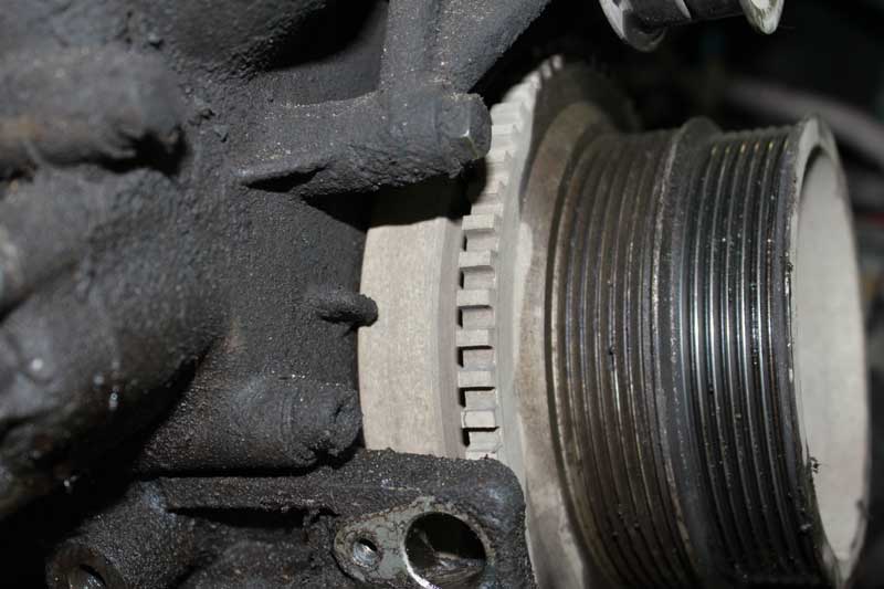

Ep писал(а):вот первый очевидный косячок:
ну как очевидный. для моториста очевидный, а я типа ваще не в курсе был - демпфер слез со шкива коленвала и уже вплотную приблизился к нижней крышке. еще бы чутка, и мог начать ее протирать. "таки плохо" :)
так что, рекомендую всем глянуть - если демпфер подошел вплотную к крышке, срочно меняем

со шкива слетел демпфер и вплотную приблизился к нижней крышке. еще немного и начал бы ее протирать. сомневаюсь что это могло бы привести к клину двигателя. максимум к замене шкива коленвала и крышки.

Ep писал(а):со шкива слетел демпфер и вплотную приблизился к нижней крышке. еще немного и начал бы ее протирать. ...
Жень, можно фотку вставлю для наглядности? Если будешь против, то потом сотру.
Потёртость, о которой говорил Ер:
Для визуального сравнения:
"Слезающий" шкив:
Новый шкив, где всё на своих местах:

с какой стати мне быть против? :)
демпфер крутильных колебаний - штука полезная.
безусловно, без него мотор может какое-то время работать, но ушатыватся он будет однозначно быстрее.
