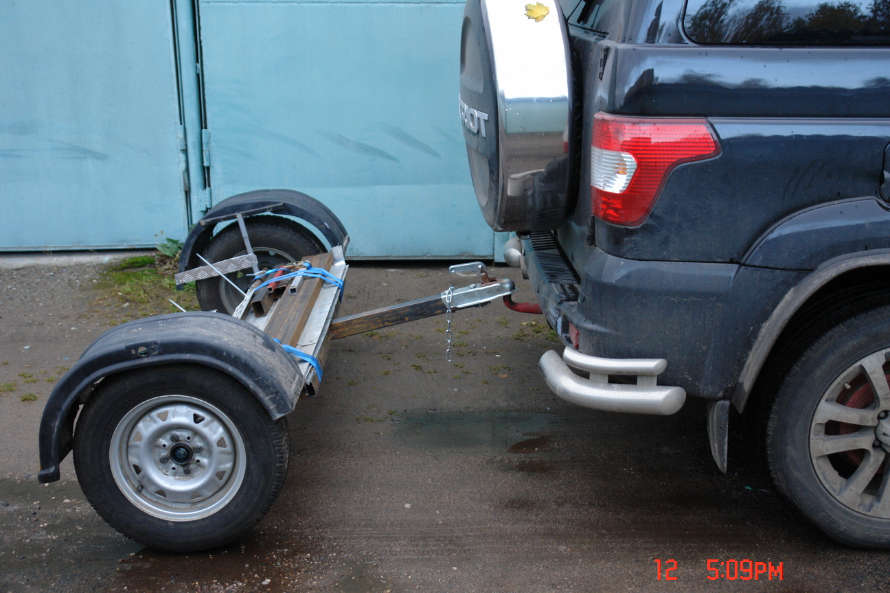

Сообщение andrey2633 » Пн ноя 06, 2017 16:28
вот малыш :grin: -/ O---O :-P 8;:
Сообщений: 15431
Новым Уазам нельзя буксировать прицепы!!!
Сообщение luchsergey » Пн ноя 06, 2017 17:00
низя такой самопал да и косячный.
andrey2633
Сообщений: 228
Откуда: москва Царицыно
Машина: патриот
Сообщение andrey2633 » Вт ноя 07, 2017 15:43
Сергей он уже в Брянской области катается за мотоблоком хондой.доехал прекрасно.
