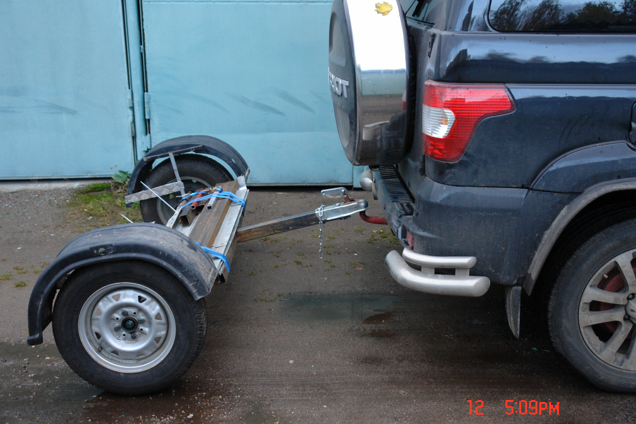

- В основе профильная труба 100х50х4.
- Пластина на к заднему торцу рамы 5 мм, зазинкована на местах заклепок :!: от диагоналей рамы.
- Пластину конектил к основе через профильную трубу, для опоры на низ рамы и распределения нагрузки от основы.
- На диагонали рамы пустил уголок 50х50.
- Задний фланец к фаркопу из уголка мм 5-6, точно не помню.
- На кронштейн розетки так же пошел обрезок от профильной трубы 80х60х3.
Потом отдал на порошковую покраску, чему третий год радуюсь.
Как то, вот так :) .
