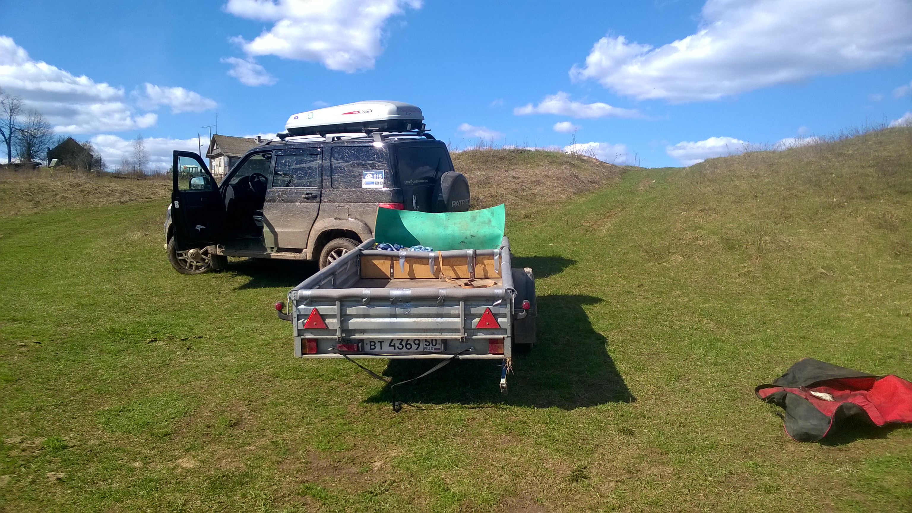

Ребят, всем привет!! Получил от деда старенький, но ещё вполне крепенький ммз 81021 82 года, учитывая высоту уазика на ухабах он задевает задним бампером. Хочу его приподнять, в плане лифта и поставить колеса от уаза.. Есть ли тут обладатели таких штуковин?? Кто может разбирал, какие пружины там стоят, от чего подходят и как лучше всего с этим прицепом работать??

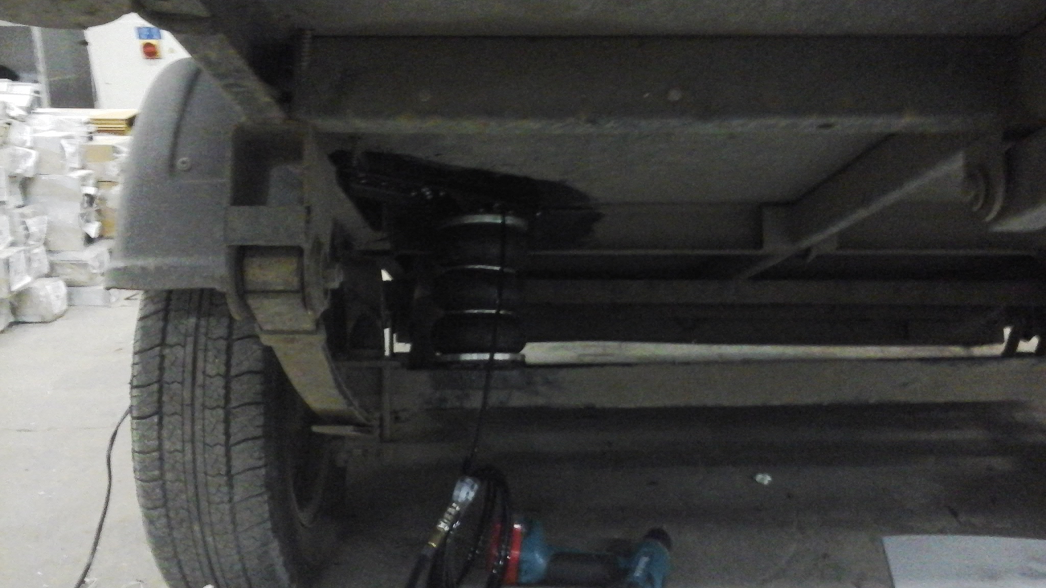

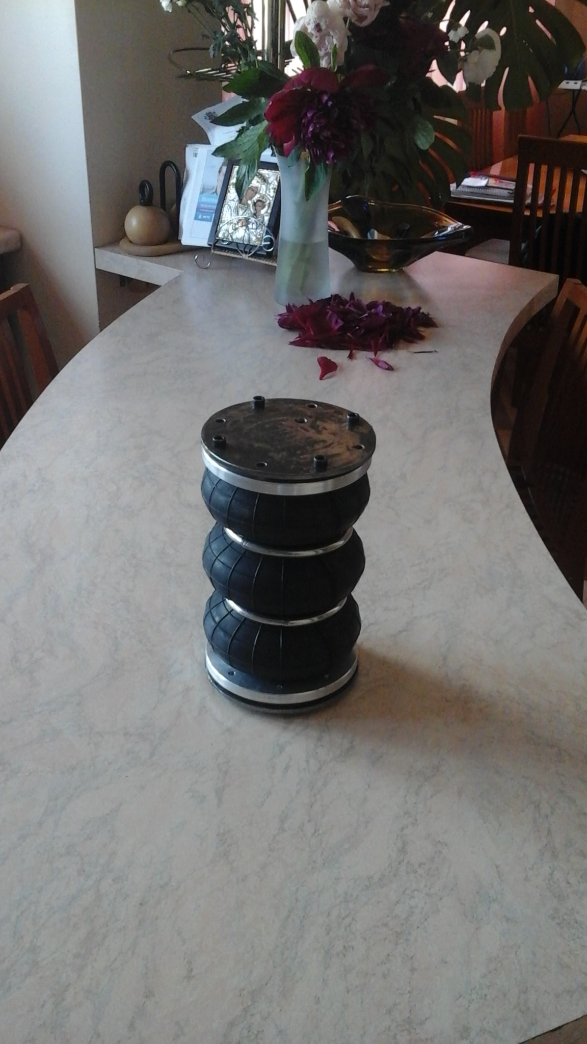

Ильнур02 писал(а): А можно подробно про пневмоподвеску. Спасибо.

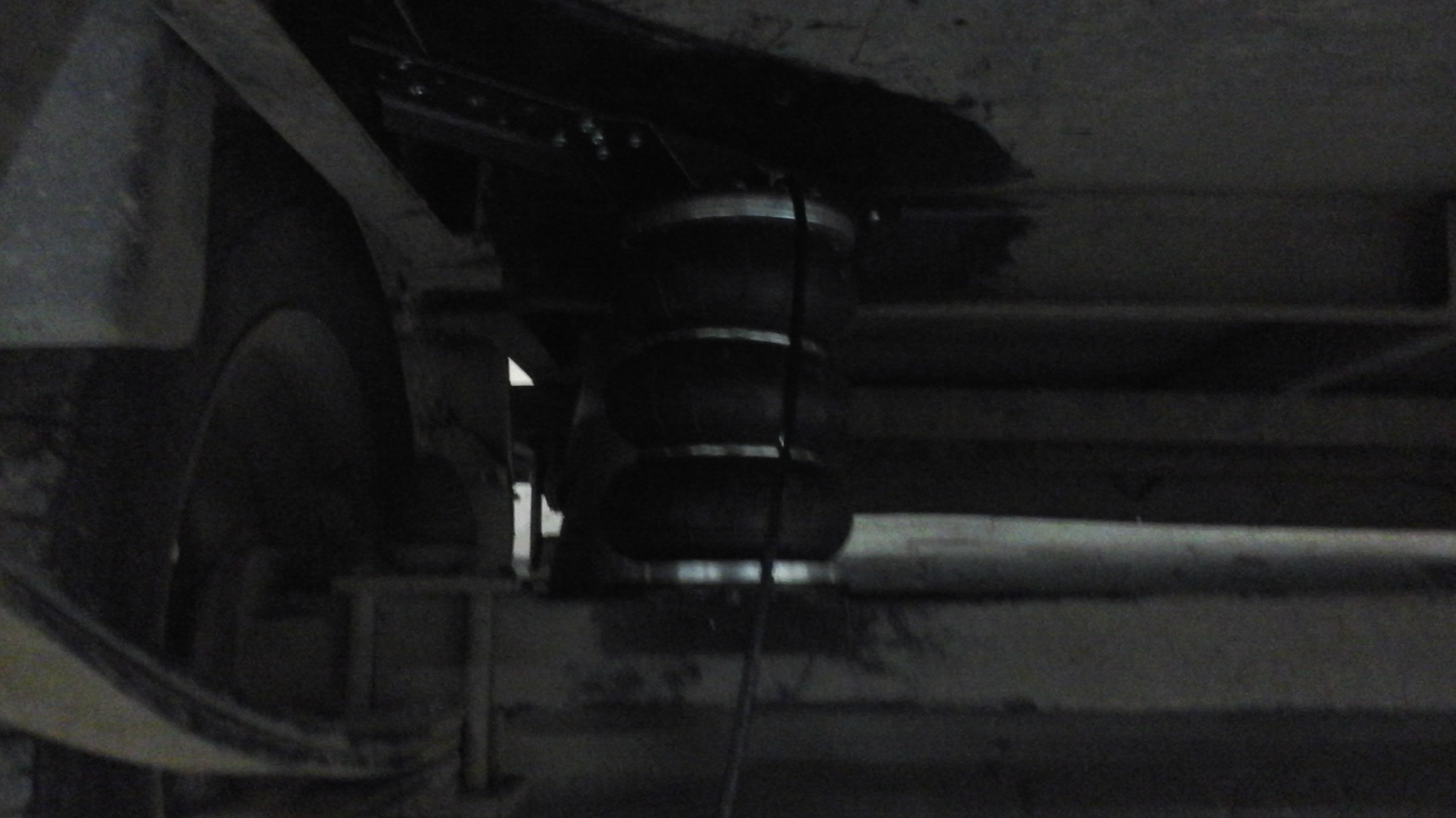

С удовольствием.
Сейчас скину фотографии. Заранее извиняюсь, качество не очень, фотографировал при плохом освещении...

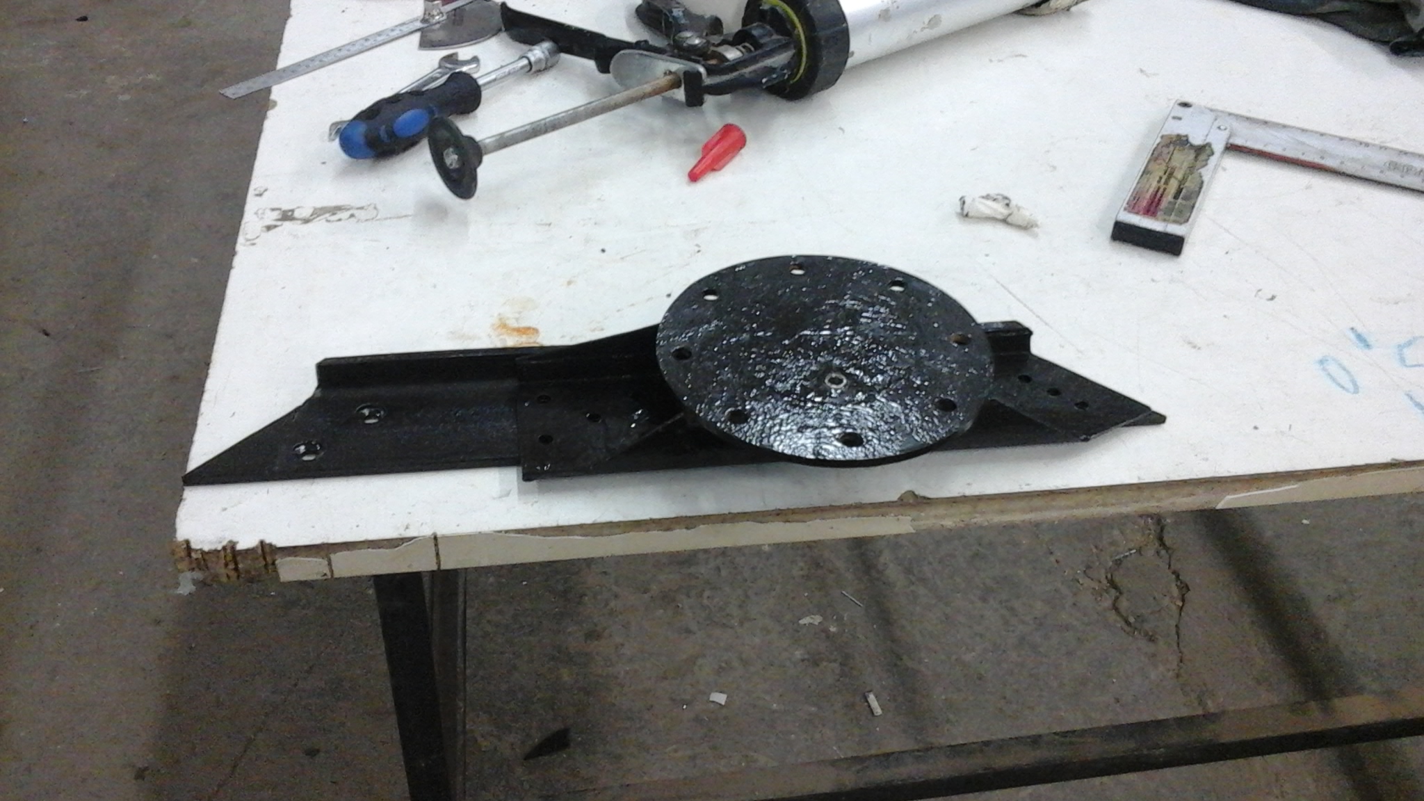

Вот так выглядит сама подушка до монтажа.
Изготовил распорку-усилитель в которую упирается подушка под днищем прицепа, круглый фланец - он же крышка подушки (см. на предыдущем фото)
Подушка вставляется между осью прицепа и распоркой-усилителем (см. предыдущее фото).
При этом остается на месте и не демонтируется старая рессора, т.е. пневмоподушка работает как вспомогательный элемент, при ее повреждении, прицеп не теряет способность к перемещению.
Сейчас трубки от подушек выведены в передний рундук и заканчиваются обыкновенными нипелями, при необходимости я регулирую давление в них обычным автомобильным компрессором. Уже купил автоматику и в ближайшее время буду ставить, по результату отпишусь, может быть даже сниму видео...
Плюсы: существенный рост грузоподъемности, возможности по изменению клиренса, возможности по выставлению прицепа в горизонт на неровной местности (для меня это важно, т.к. прицеп полноценный экспедиционник с палаткой, тентом и пр. радостями

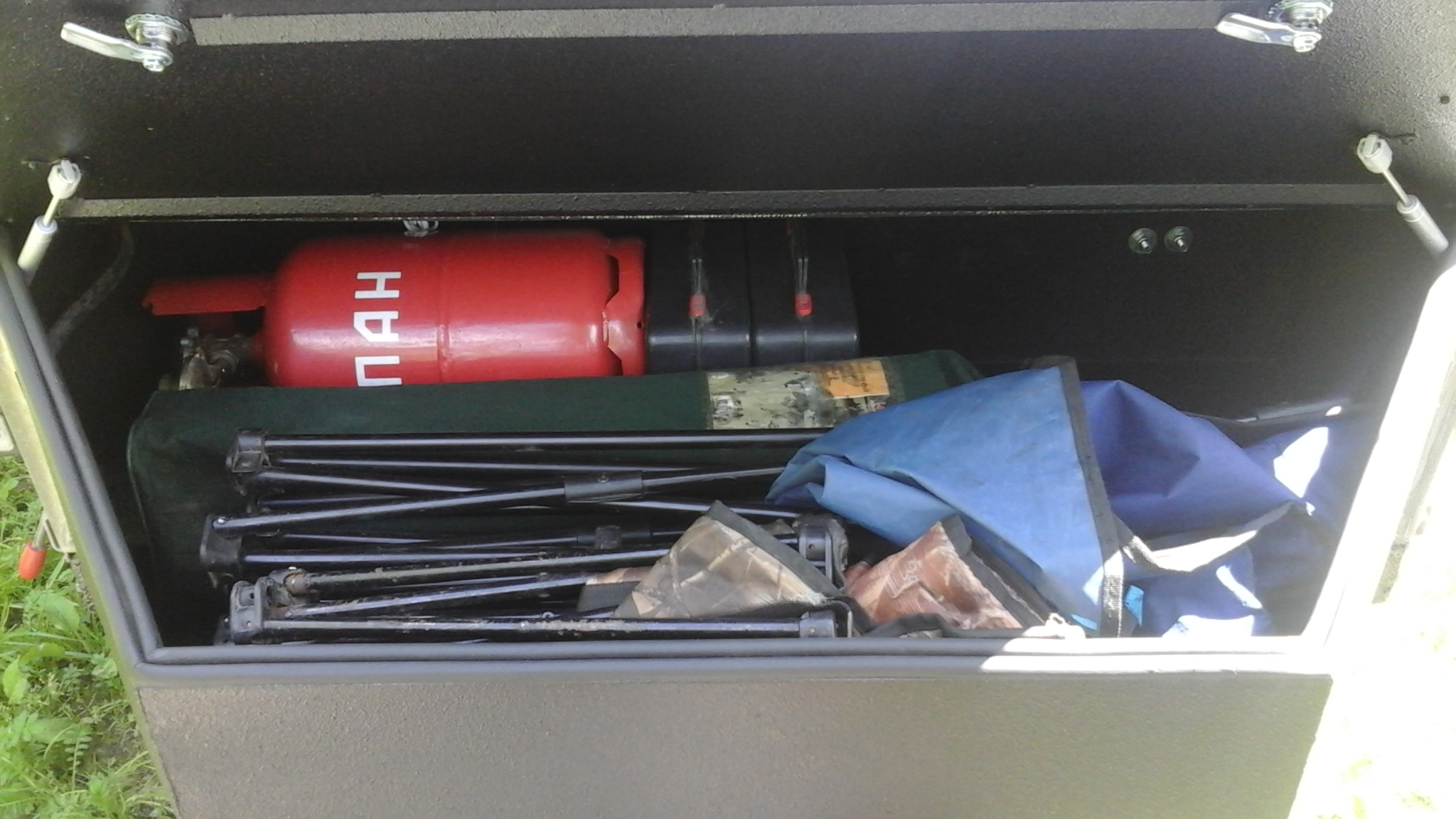

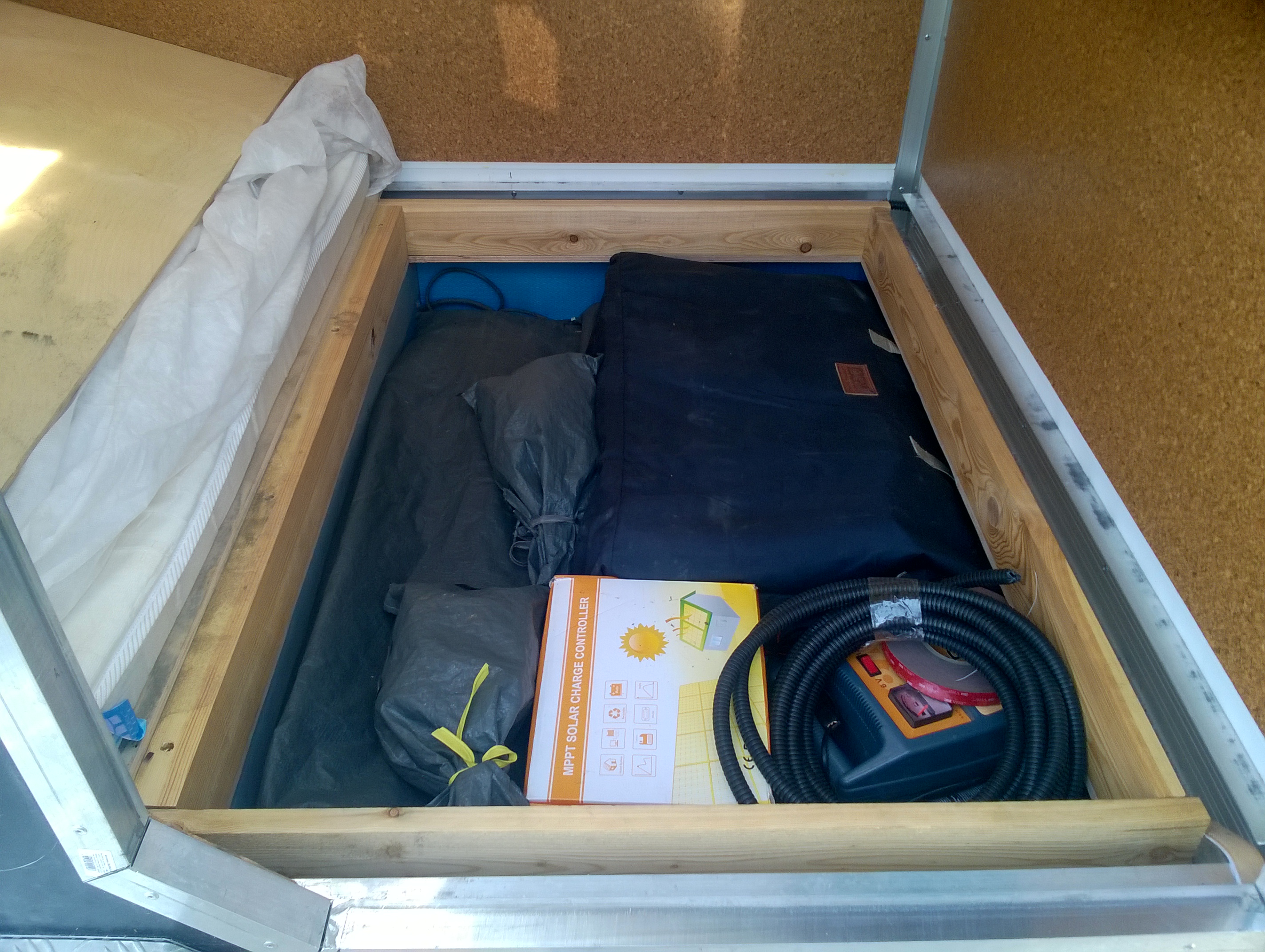

Попробую ответить поэтапно, т.к. сейчас в офисе и с собой нет фотографий:
Начну с газового баллона и бензопилы:
Газовый баллон находится в переднем рундуке, слева, т.к. кухонный рундук с левой стороны.
Это легкодоступный ящик, поэтому в нем же находится шмурдяк для оперативного развертывания лагеря: столик, стулья и бензопила (которая, к сожалению, не попала на фото). Бензопила находится под задней стенкой ящика, справа от газового баллона, там, где сейчас свободное место.

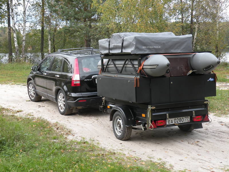

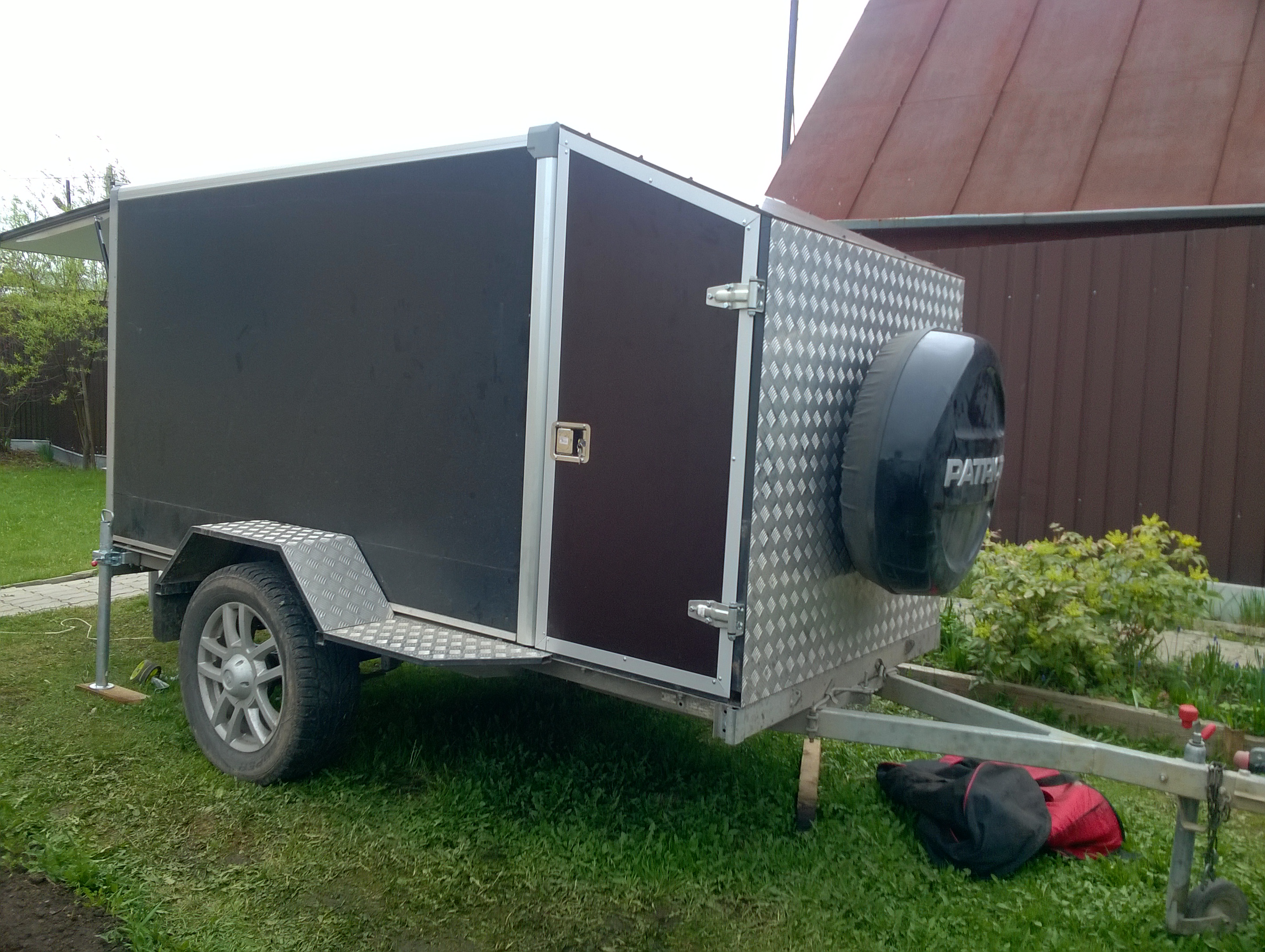

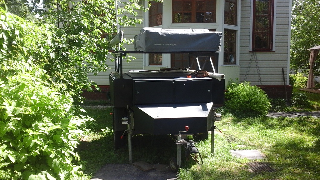

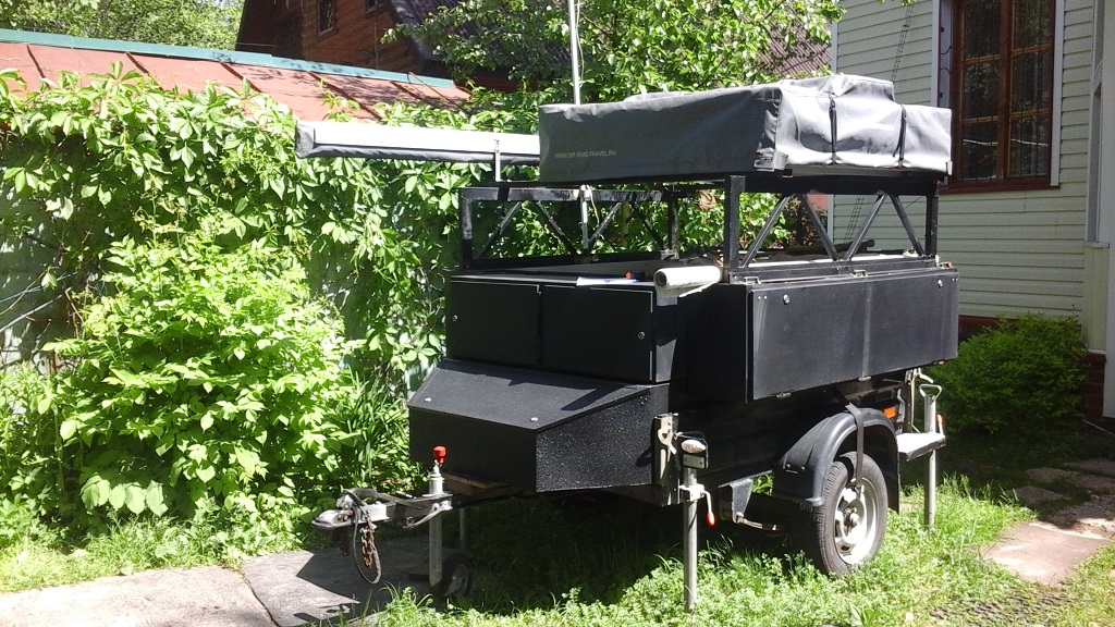

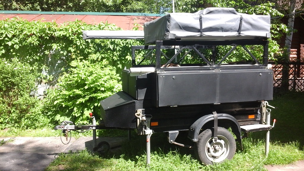

Вот фото прицепа в походном положении:
Спальники, подушки и пр. мелочи находятся в сложенной крышной палатке, внутри. Раскрываю ее и все уже разложено - спальники с подушками на месте. Так решается вопрос хранения всего этого хозяйства в чистоте и сухости. Заодно не надо тратить время на сворачивание и засовывание всего этого хоз-ва по чехольчикам. Внутрь палатки проведен свет (светодиодная лента), включается изнутри.
Это, кстати, старая версия прицепа, ниже размещу более свежую, доработанную (плюс передний рундук, выдвижной тент, наружный свет и пр.)...

C последними "корпусными" доработками (см. ниже).
Правда снята лодка и передние защитные решетки на дышле для защиты от камней и грязи... что-то с ними делал в тот день.

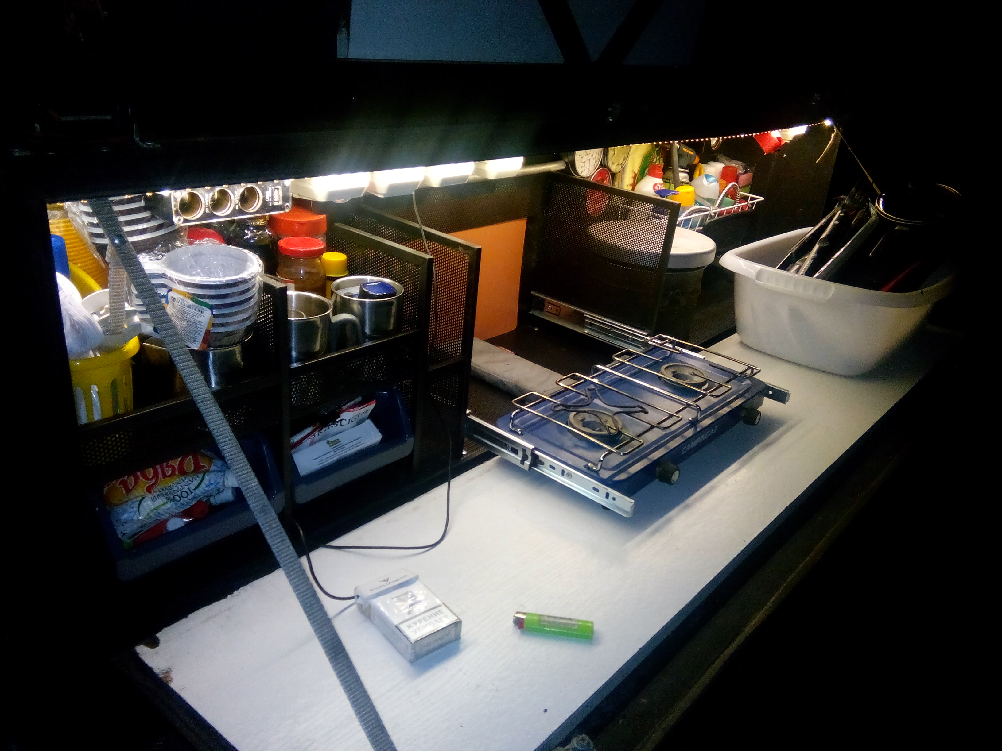

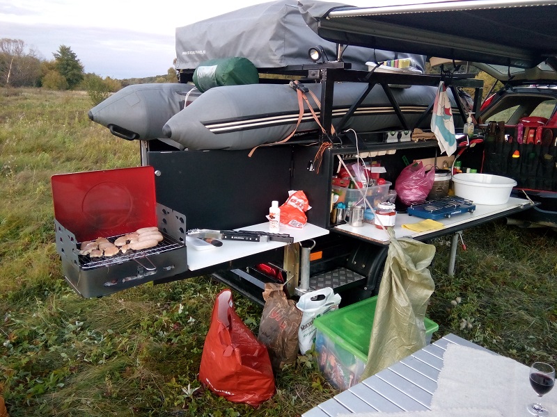

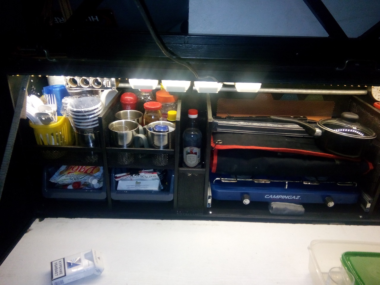

Почти все про "камбуз" и размещение плиты:
IMG_20160214_234322 (1).jpg (712.57 КБ) 11934 просмотра
IMG_20160214_235052 small.jpg (386.38 КБ) 11934 просмотра
Плита выдвигается на салазках, когда ветрено, то можно аккуратно готовить не выдвигая, но осторожно, чтобы не подпалить светодиодную подсветку кухонного рундука. А, вообще, вожу с собой жестяную ветрозащиту для плиты, очень ускоряет процесс готовки...

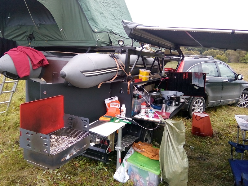

Нашел фотки в "походной трешь версии"... ))
Тут, кстати, можно рассмотреть крепление мангала на выдвижном столике на телескопических выезжающих из под рундука опорах. Очень удобно, во-первых, дополнительная рабочая поверхность рядом с мангалом, во-вторых, нет никаких хлипких ножек под мангалом, о которые можно споткнуться.
Прошу обратить внимание на отдельный фонарик для подсветки мангала в ночное время суток - очень нужная вещь...

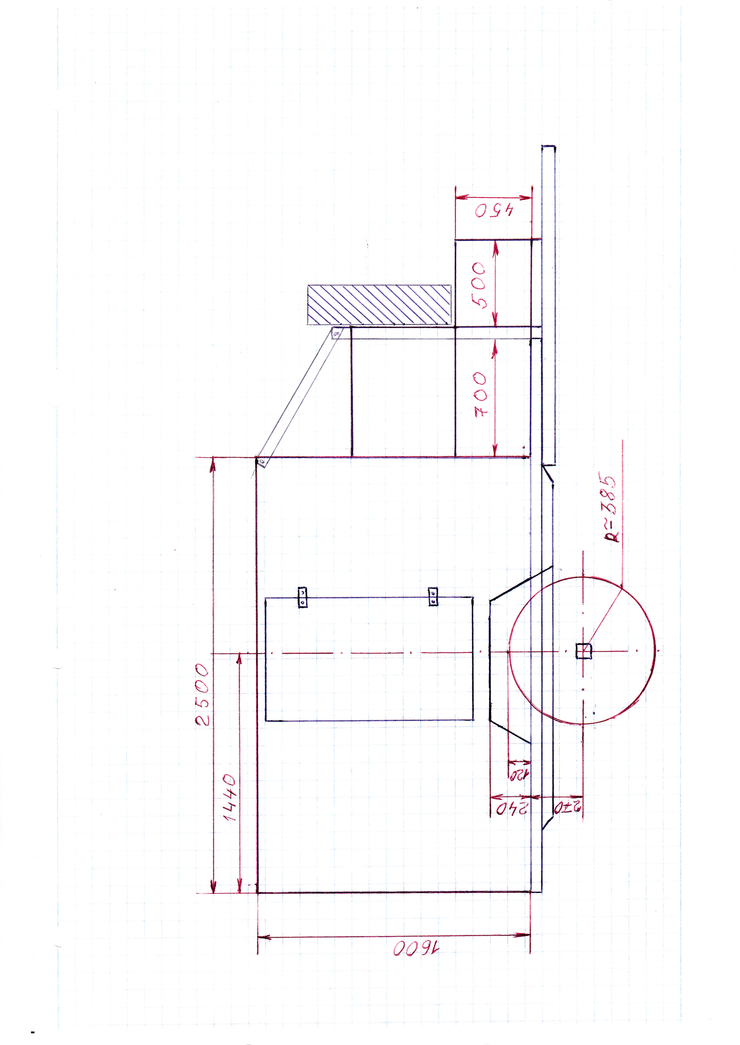

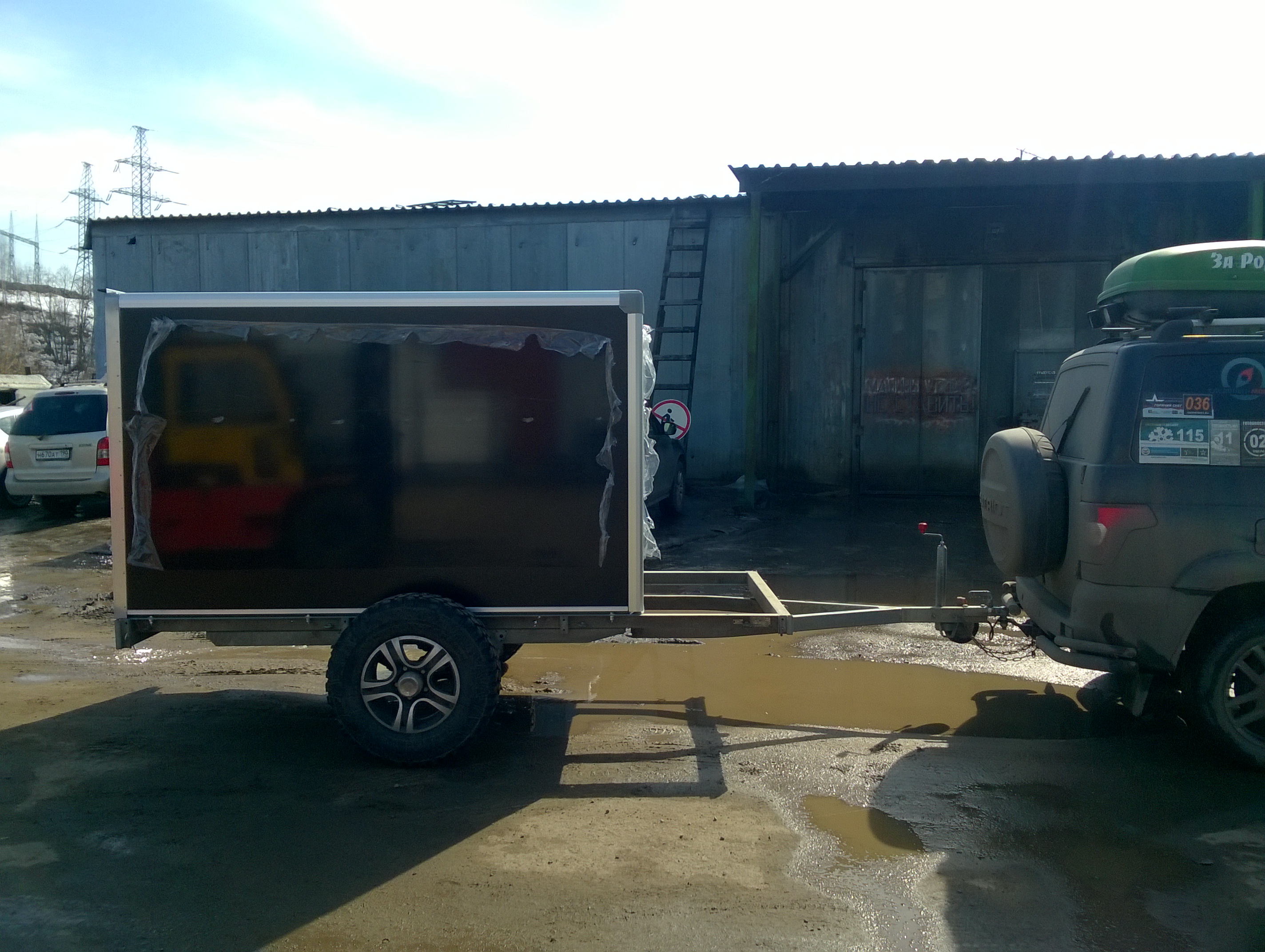

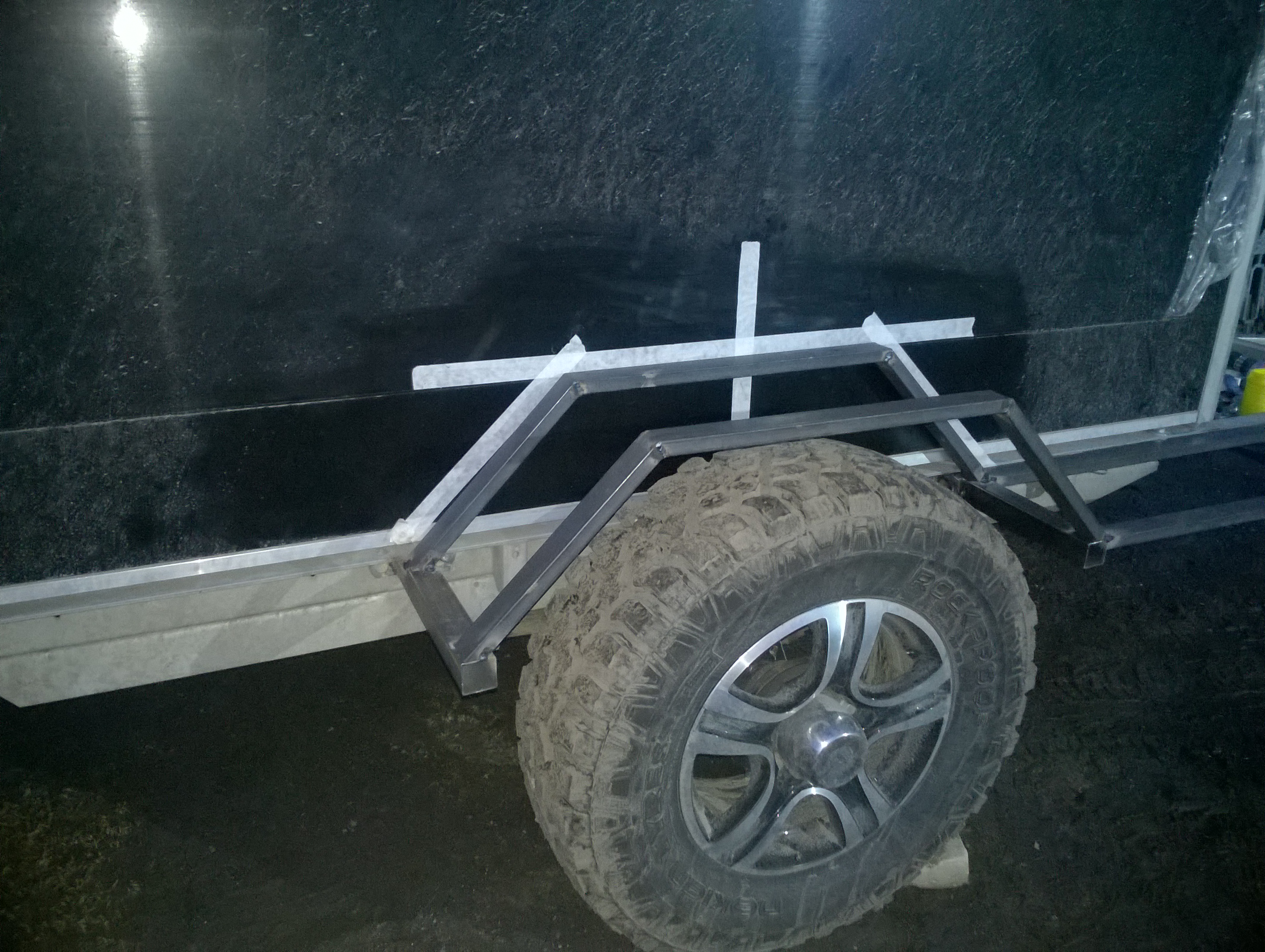

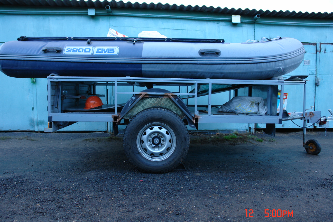

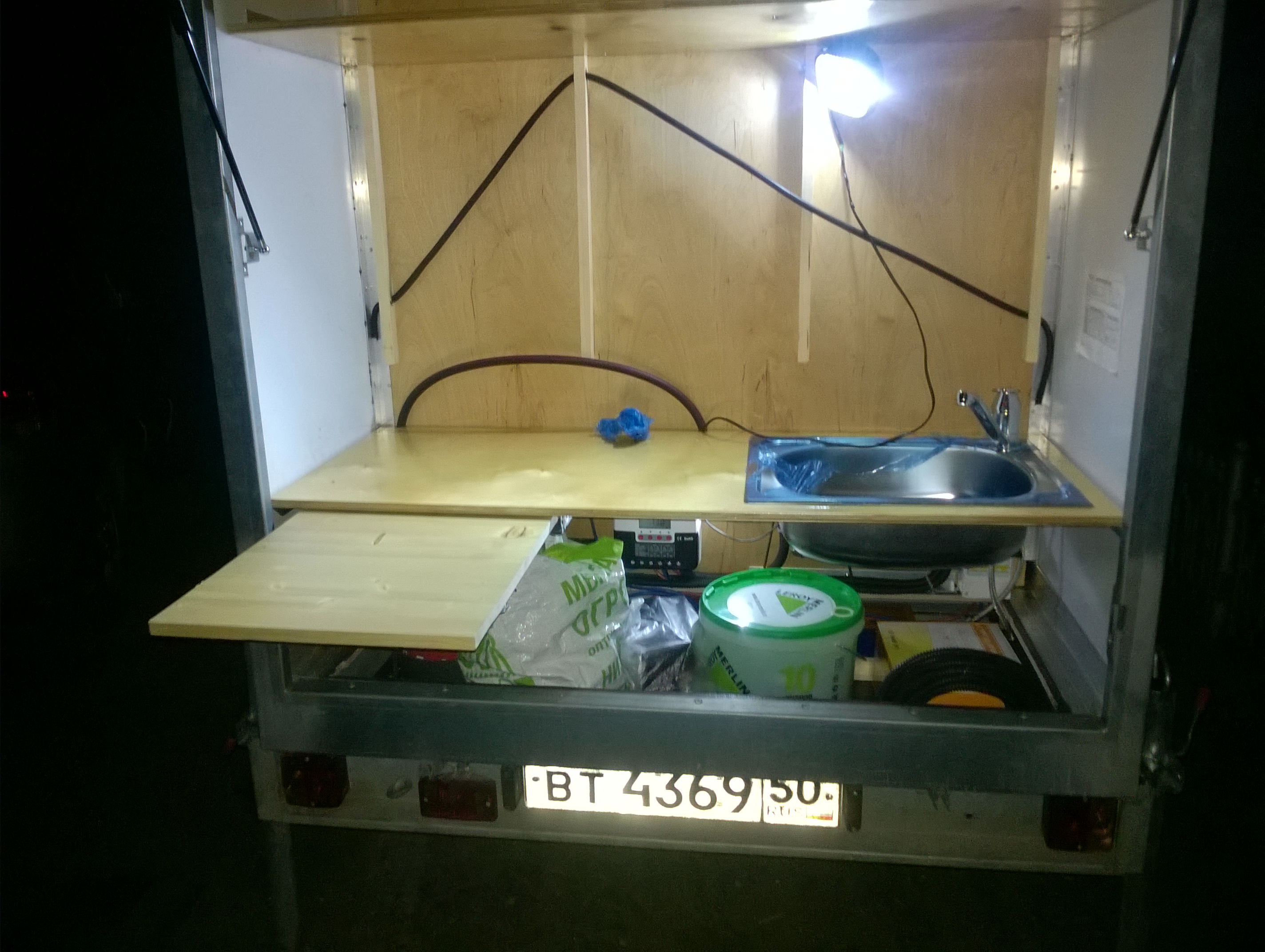

Всем привет. Хочу рассказать свою историю создания прицепа. Вдохновил меня на это Зодчий своим трансформером. Идею вынашивал целый год. А в марте этого года решился. У меня был прицеп мзса для перевозки снегоходов. Я на нем возил лодку ямаран .
Дальше заработала мысль.
Отправлено спустя 8 минут 42 секунды:

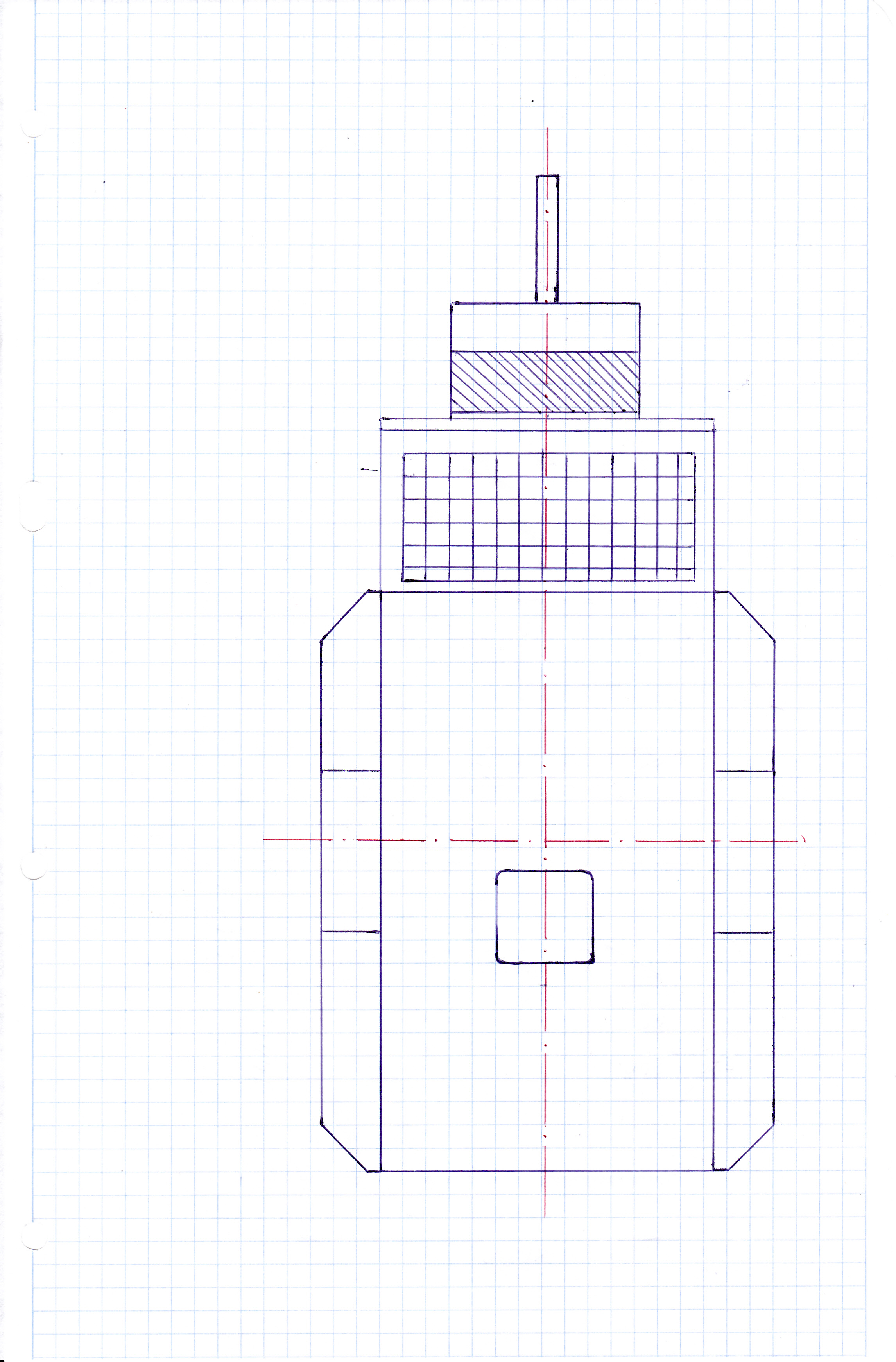

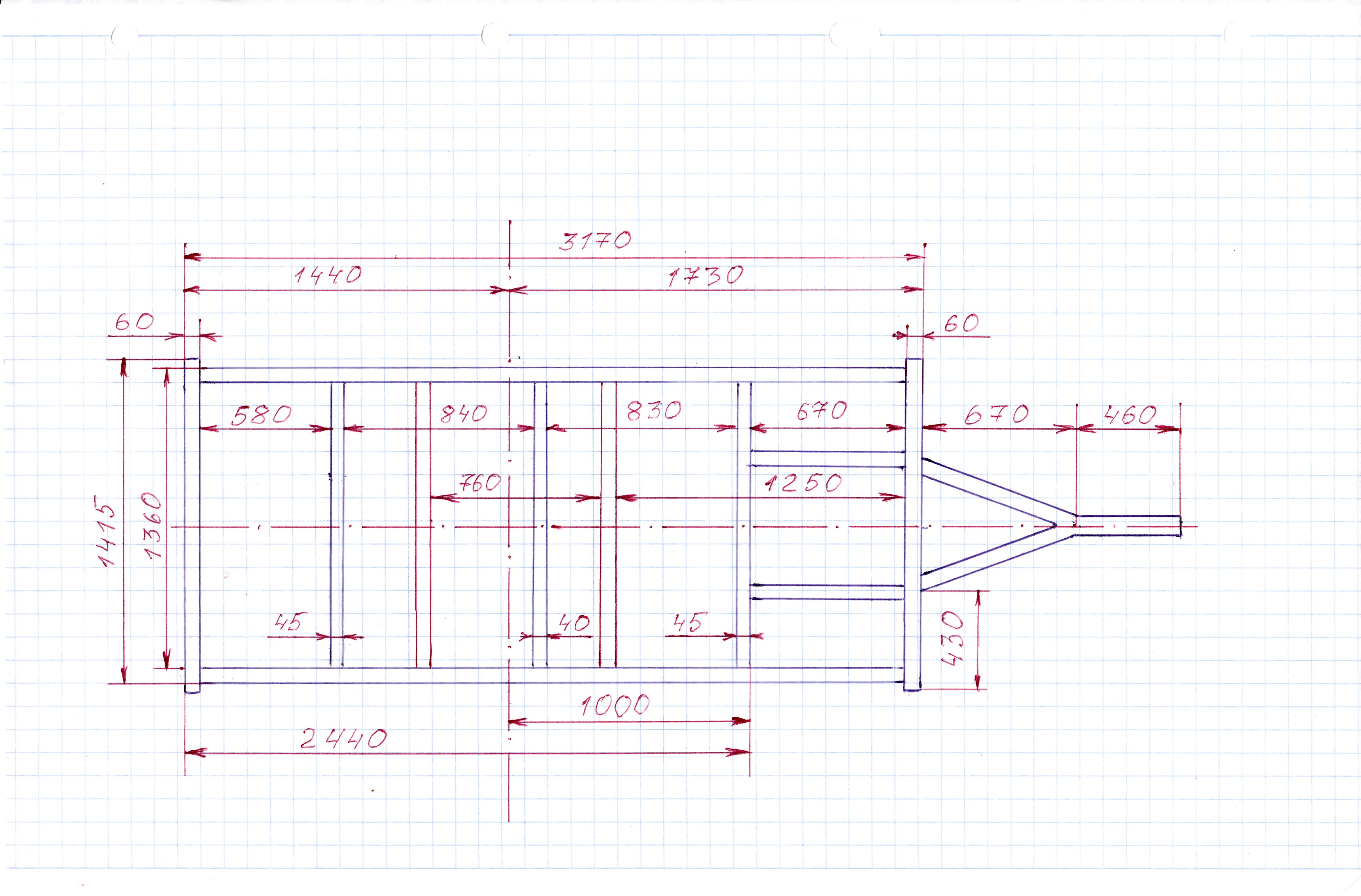

Ввиду отсутствия гаража кунг решил заказать на заводе в Красногорске из сэндвича 30 мм. Обошелся он мне в 84т.р.
Отправлено спустя 1 минуту 58 секунд:
Вот что получилось.
Прицеп размеры платформы.jpg (1.01 МБ) 9119 просмотров
Pitt
Сообщений: 16
Зарегистрирован: Вт фев 09, 2016 17:16
Откуда: Московский
Проект экспедиционного прицепа
Сообщение Pitt » Сб сен 01, 2018 23:41

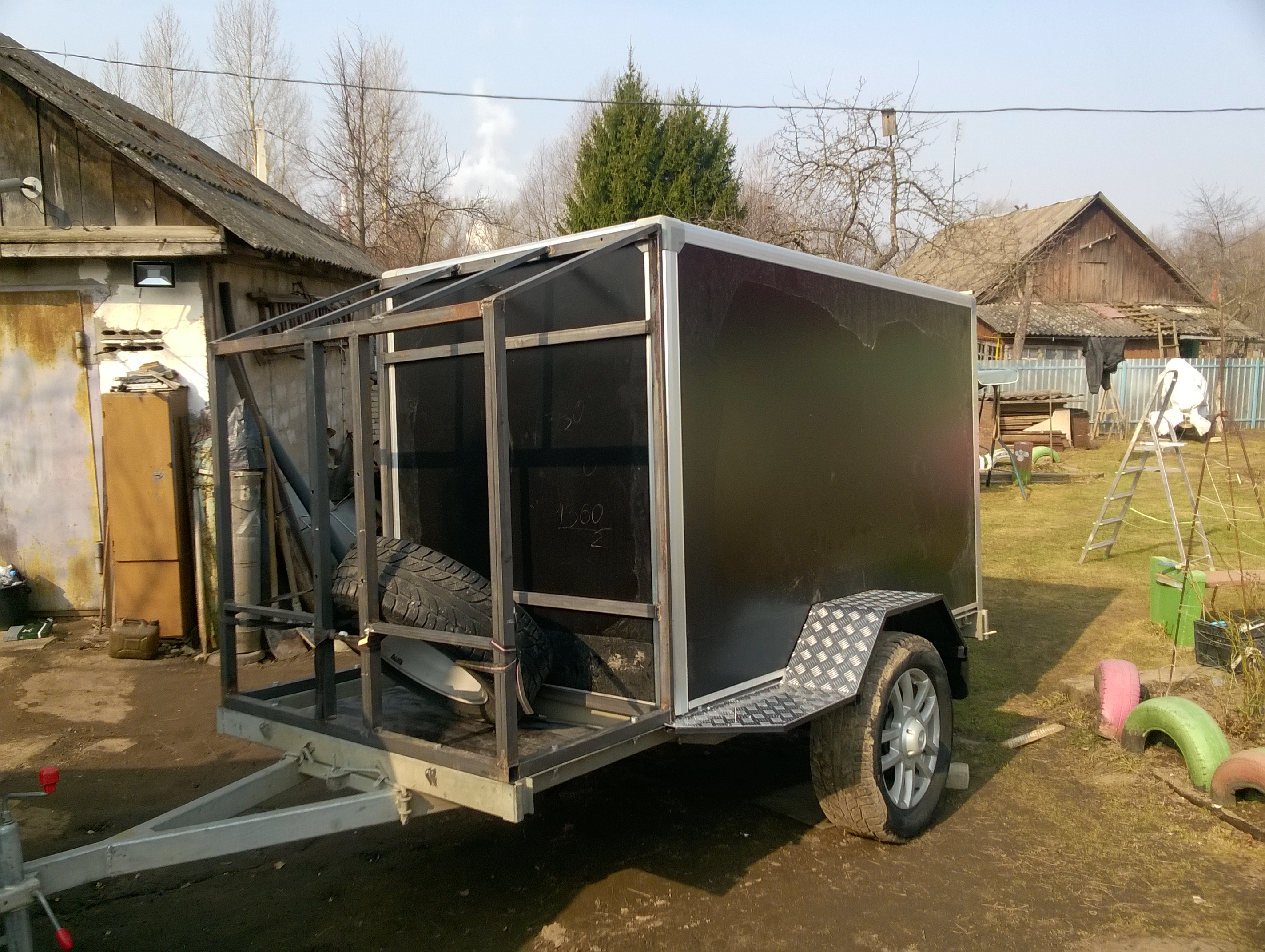

Забыл про замену оси. Штатная на 750 кг. И 13радиус явно не подходила. Решил заменить на alco 1200 под 16.. причем пришлось смещать назад на 130 мм для нормального положения боковой двери.
Отправлено спустя 1 час 37 минут 33 секунды:
После женидьбы рамы с кунгом началась доводка в ручную в деревне и перед домом в Москве. Из инструмента : сварочник, болгарка,, аккумуляторная пила makita и шуруповерт.
Отправлено спустя 4 минуты 50 секунд:
После женидьбы рамы с кунгом началась доводка в деревне и перед подъездом. Из инструмента сварочник, болгарка, аккумуляторная пила makita и шуруповерт.
Отправлено спустя 3 минуты 7 секунд:

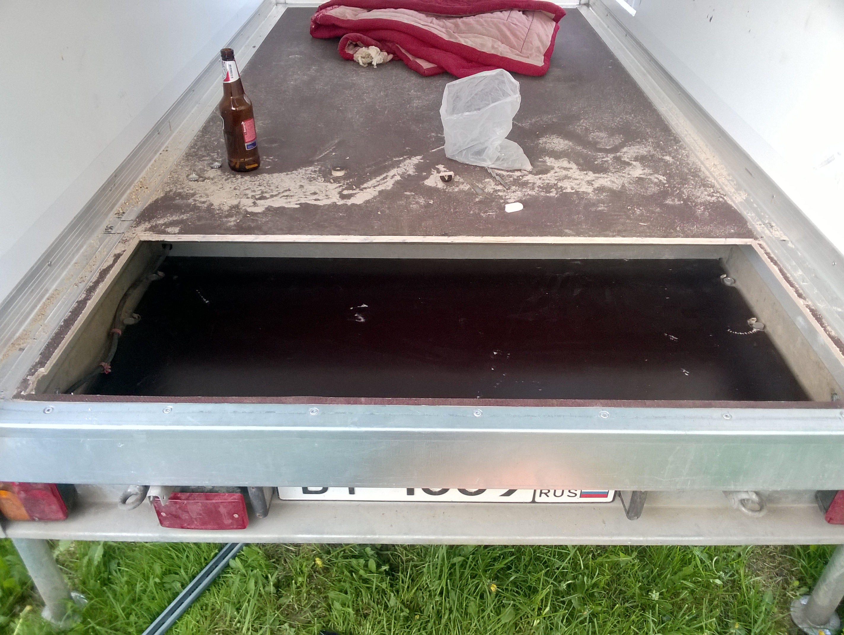

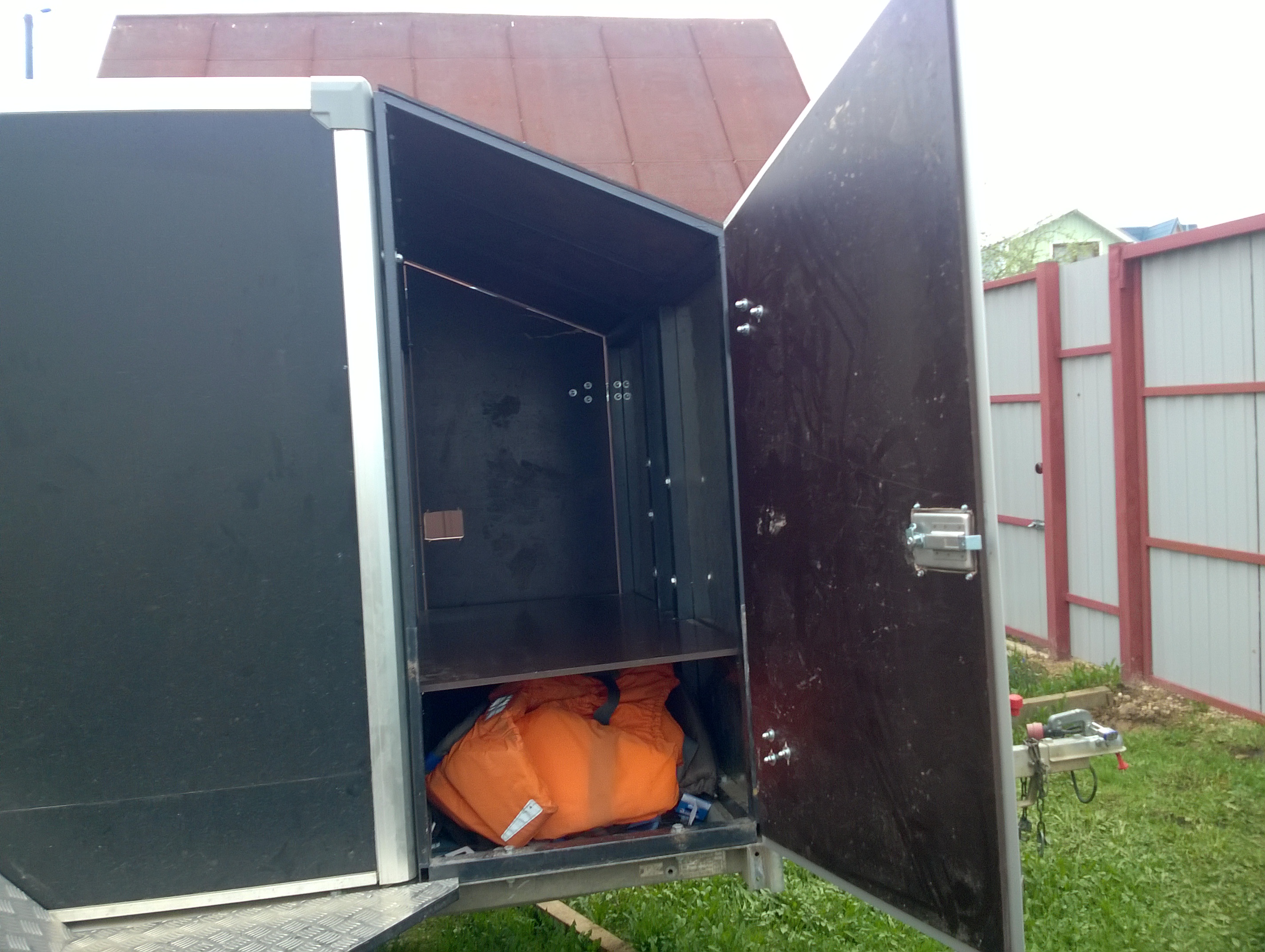

Грузовой отсек под мотор и лодку.
Отправлено спустя 1 минуту 12 секунд:

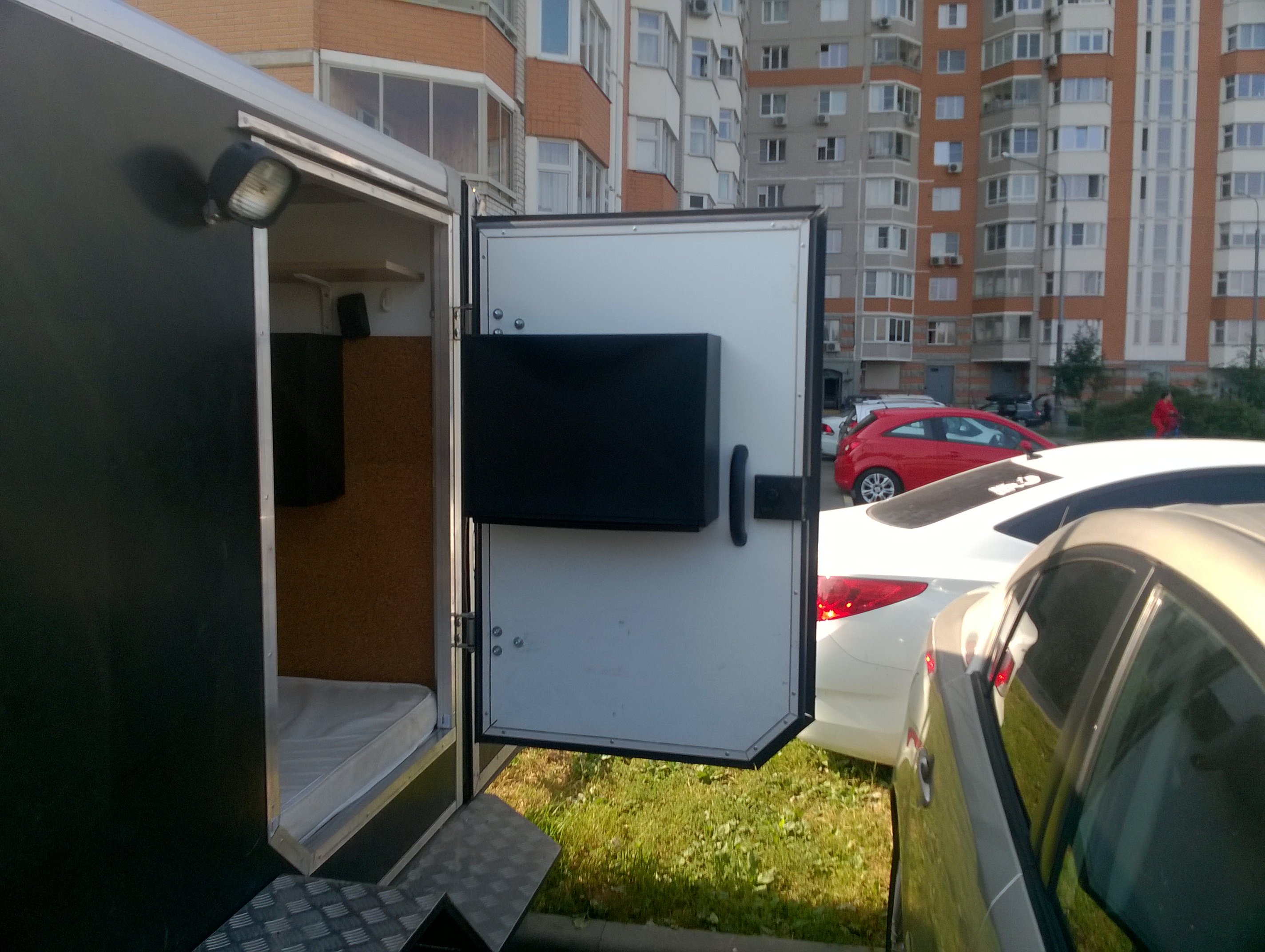

Дверь в спальник.
Отправлено спустя 3 минуты 47 секунд:
Запаска
Отправлено спустя 15 минут 59 секунд:

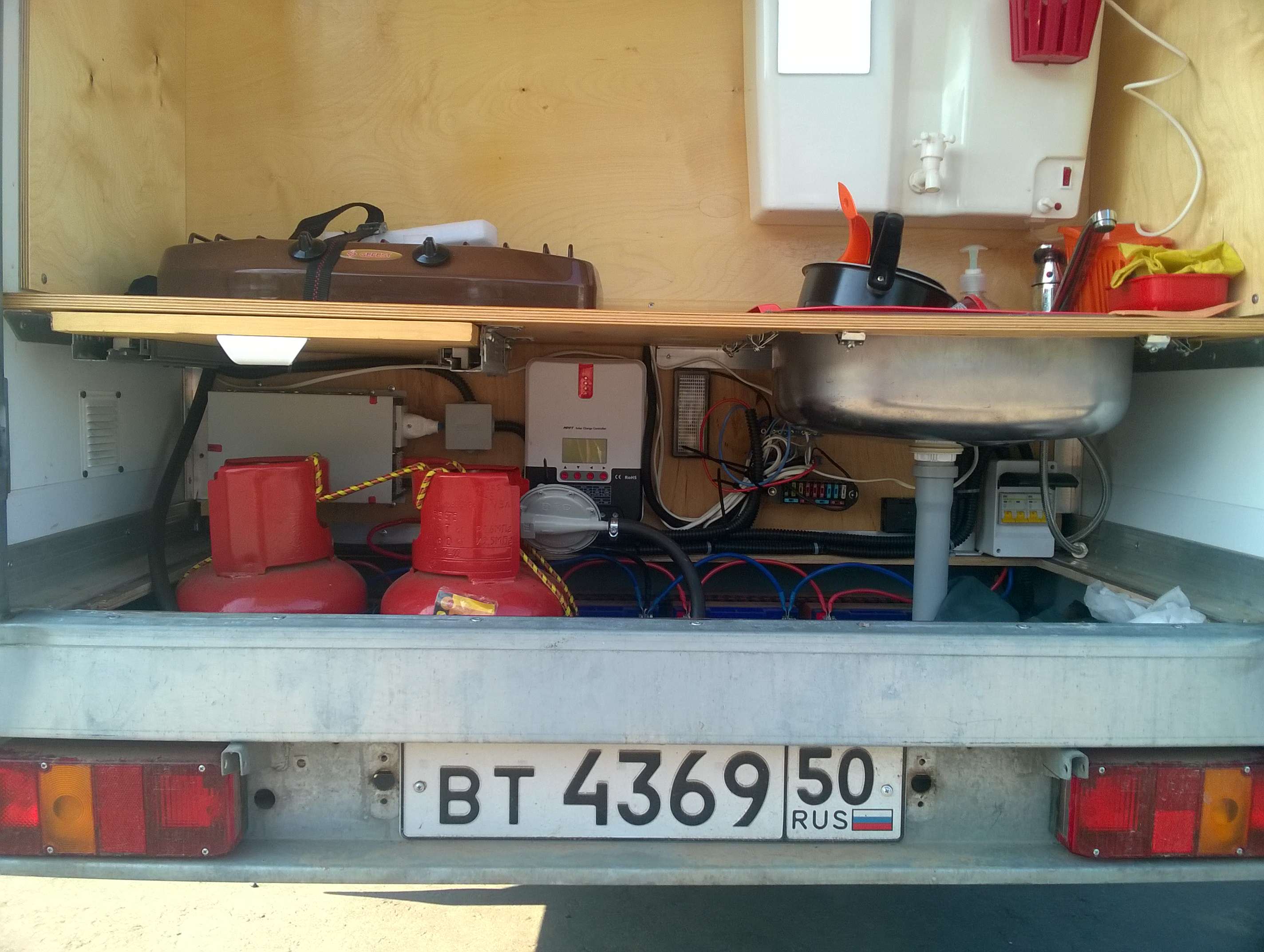

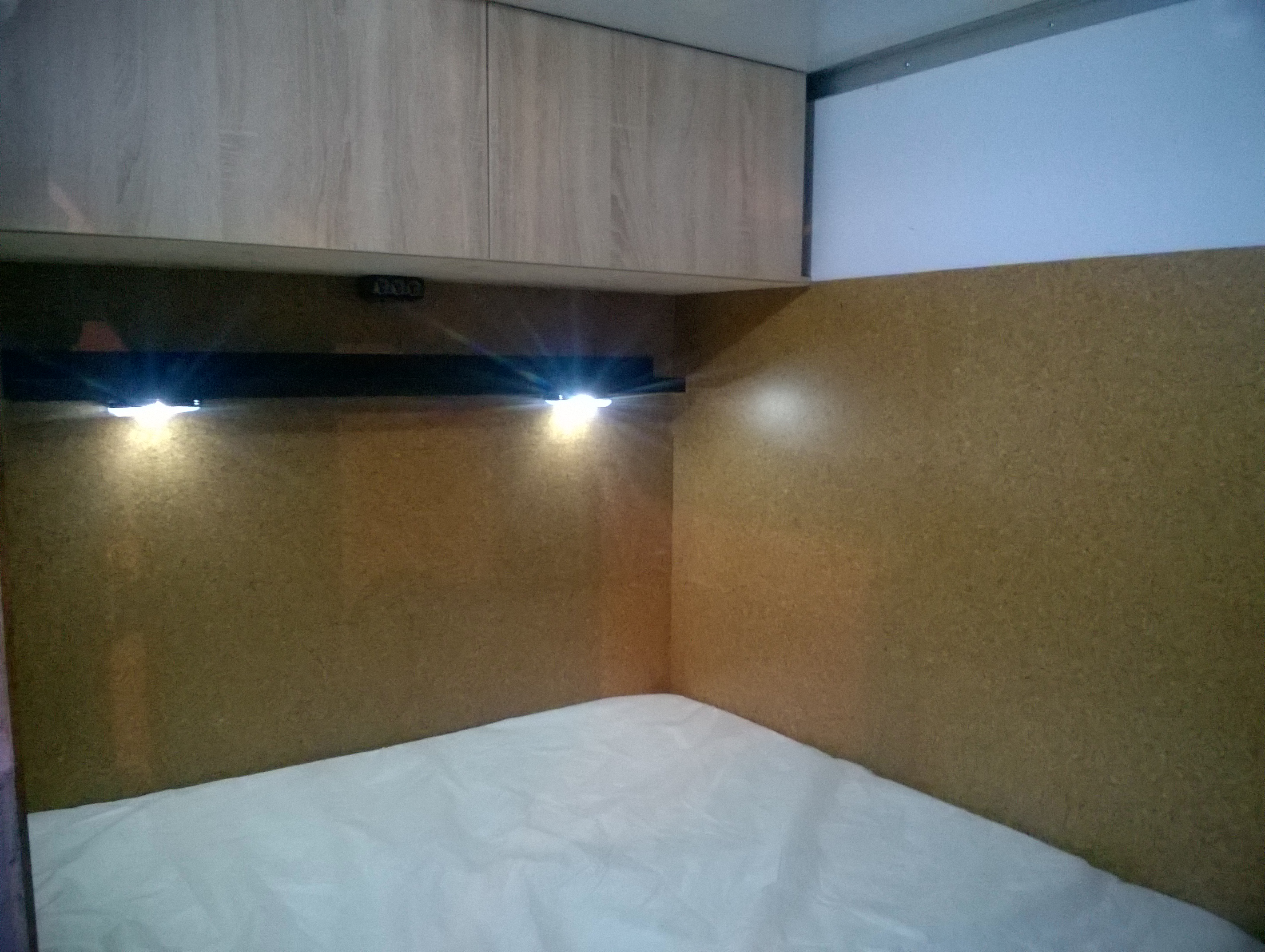

Кухонный отсек.
Отправлено спустя 5 минут 50 секунд:

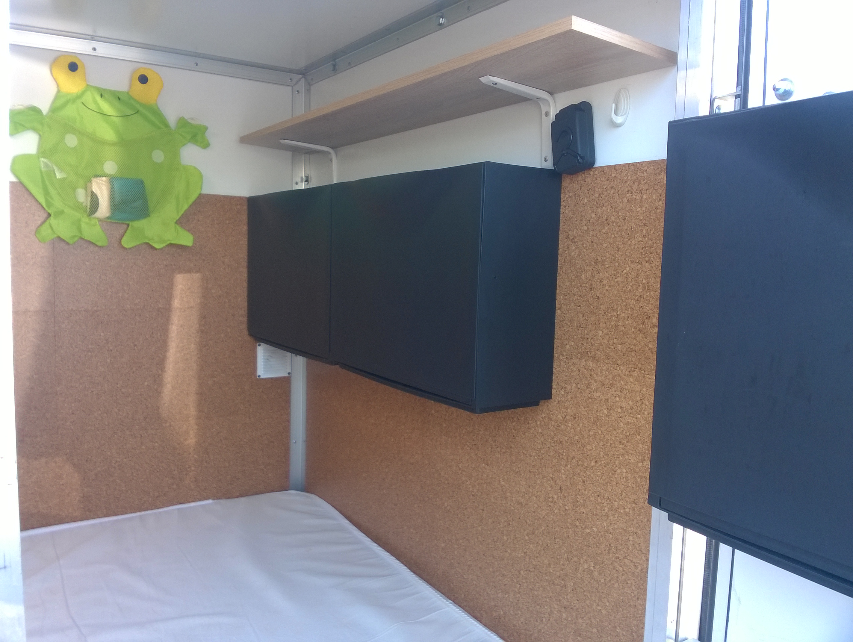

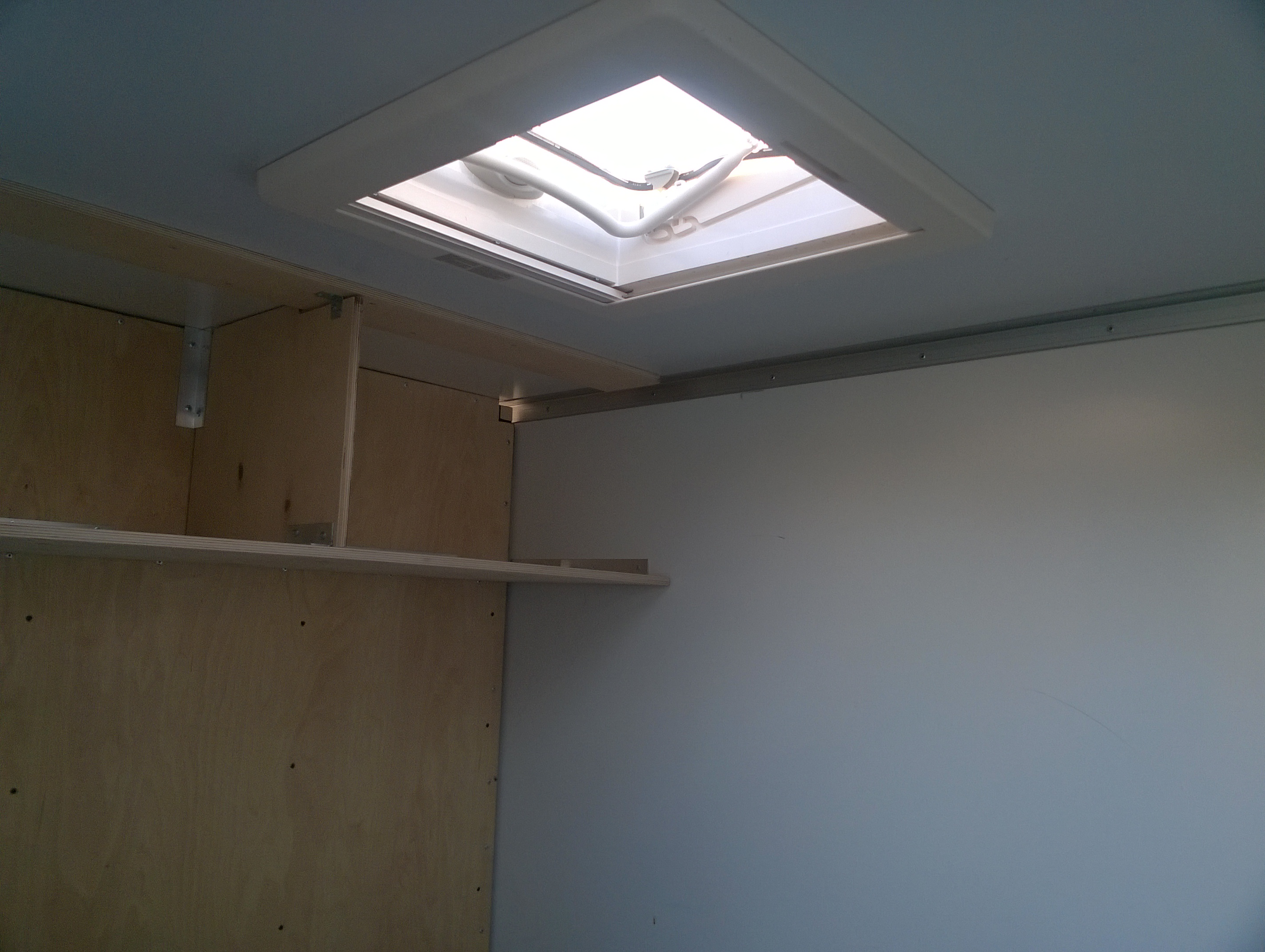

Спальник.

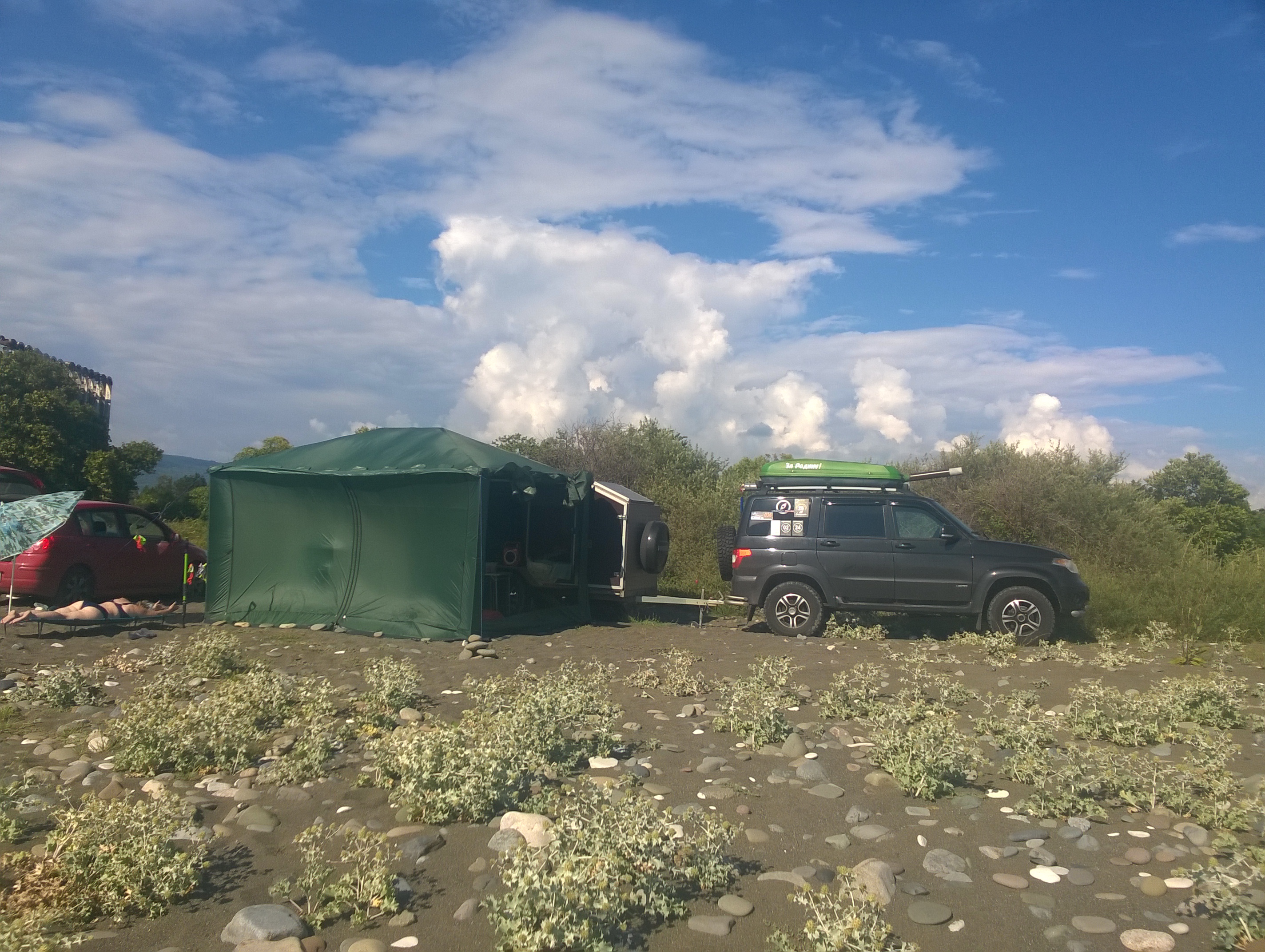

Результат всех этих колупаний был опробован в июле в Абхазии. Полная автономка 12 дней.
Pitt
Сообщений: 16
Откуда: Московский
Сообщение Pitt » Вс сен 02, 2018 22:58
Результат получился такой

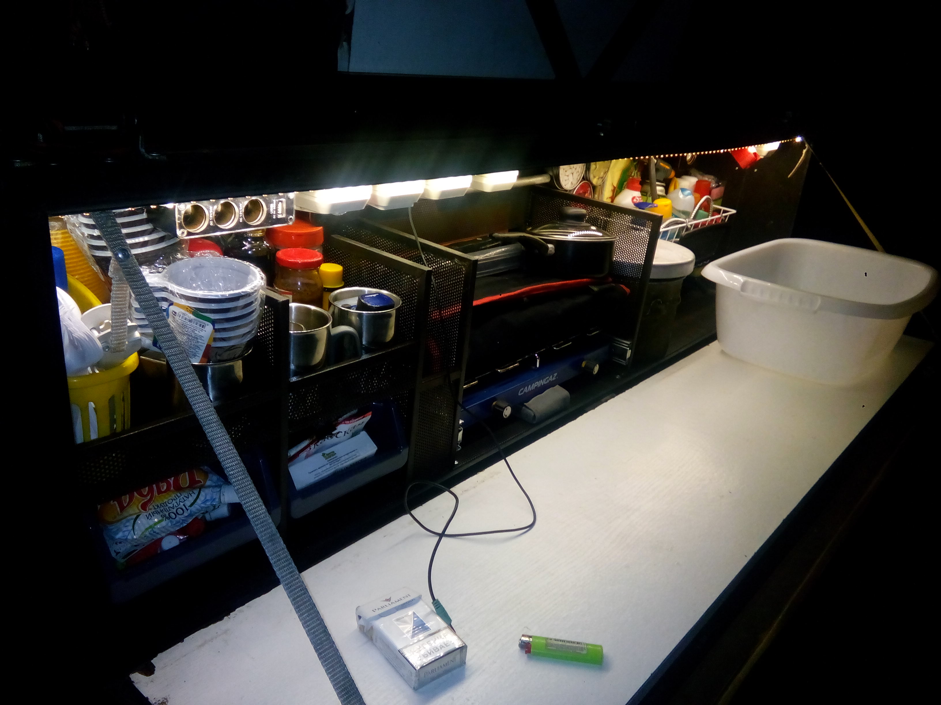

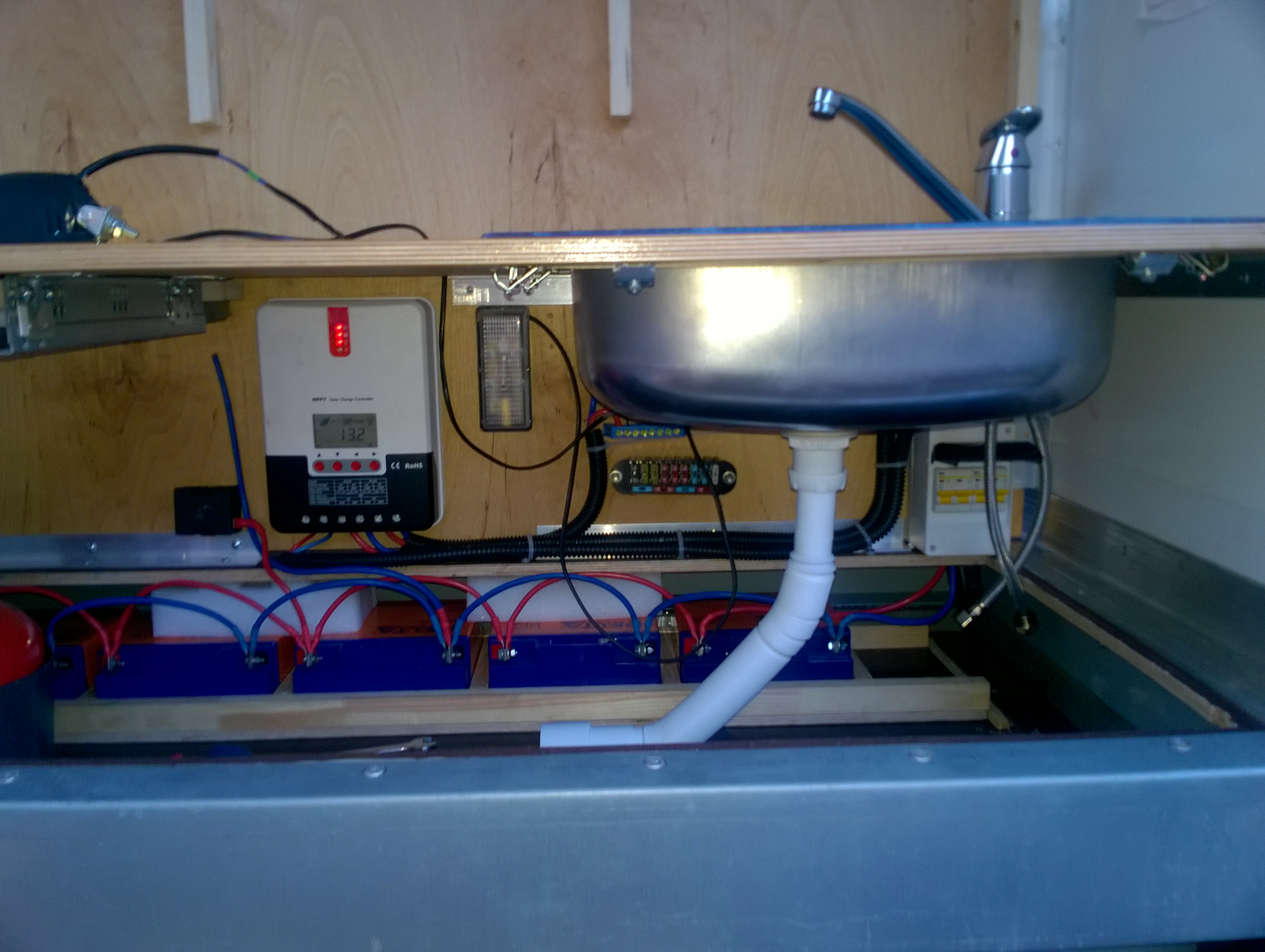

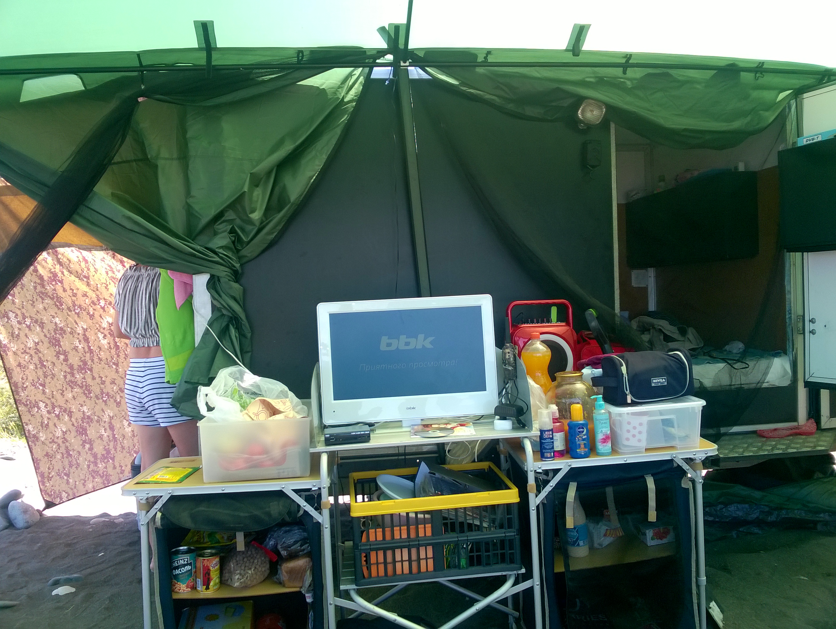

кухня
Отправлено спустя 7 минут 4 секунды:
Впереди еще доделка по мелочам. Водопровод постоянного давления с баком 70 литров и подогревом. Автономный подогреватель для спальника.
