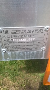

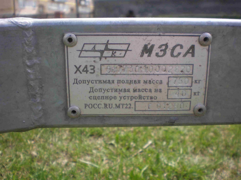

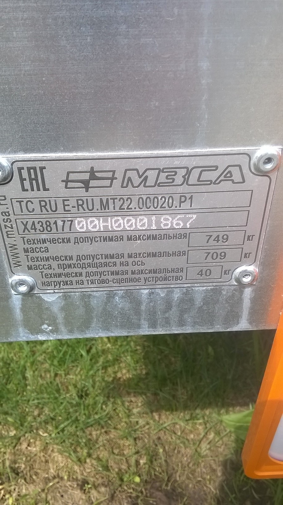

Как мне объяснили в технадзоре, легковые прицепы (до 750кг, а сейчас почти все под это подогнаны) таскать можно. И так же добавили, чтобы не забивали себе голову. Это относится и к фаркопам, с внесением изменений. Если фаркоп заводской,то не требуется никаких сертификатов. А нельзя таскать прицепы, требующие категорию "Е".
DiadiaVova
Сообщений: 1461
Благодарил (а): 95 раз
Поблагодарили: 110 раз
Новым Уазам нельзя буксировать прицепы!!!
Сообщение DiadiaVova » Сб июн 03, 2017 08:53
Андрей-42 писал(а): Как мне объяснили в технадзоре, легковые прицепы (до 750кг, таскать можно. И так же добавили, чтобы не забивали себе голову.
Точно так, но смотри, что б на табличке, что крепится на прицепе было выбито 749кг.

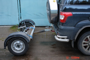

Сообщение andrey2633 » Пн ноя 06, 2017 16:28
вот малыш :grin: -/ O---O :-P 8;:
Сообщений: 15333
Поблагодарили: 125 раз
Сообщение luchsergey » Пн ноя 06, 2017 17:00
низя такой самопал да и косячный.

Сообщение andrey2633 » Вт ноя 07, 2017 15:43
Сергей он уже в Брянской области катается за мотоблоком хондой.доехал прекрасно.
