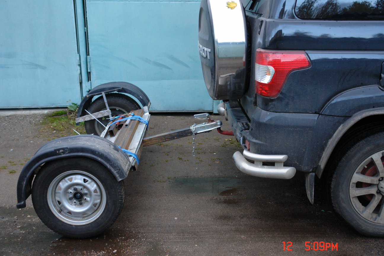

Сообщение andrey2633 » Вт апр 10, 2018 15:37
После установки прицепа на R16. Требуется теперь и поднятие шара. Фаркоп стандартный не сьёмный шар.Патрик не лифт.сток. Как это сделать? Вообще кто в Москве этим занимается ? Кроме Анвира и Триффеда. Был у меня тел парня из Видного но я его потерял. Да и парень то может то нет.
Отправлено спустя 4 минуты 49 секунд:
Nuke писал(а):
Вт авг 30, 2011 11:32
Получается без категории Е я могу управлять составом массой до 3500 кг. Полная Масса Патриота 2650, 3500-2650=850 кг... Забавно ))
Значит надо открывать Е к В
Мне проще у меня Е к С, и Е к Д.
Отправлено спустя 18 минут 59 секунд:
вот фото фаркопа.
