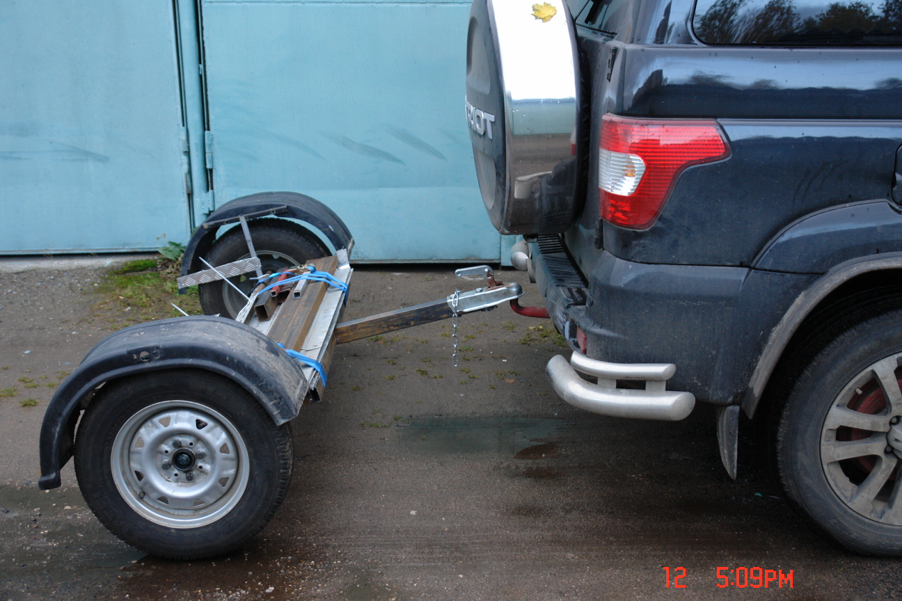

Сообщение Wheel » Ср апр 20, 2016 21:28
http://shot.qip.ru/00zPJ0-5soytzzN3/ http://shot.qip.ru/00zPJ0-2soytzzN4/
ТСУ самодельное за основу взял ТСУ вот это http://shot.qip.ru/00zPJ0-1soytzzN5/.Про то что б сделать вставку под квадрат тогда что то не подумал да и времени не было.Надо было быстренько прицеп к Патриоту приладить.Не так давно на работе обратился человек с просьбой сделать на его Форд пикап вставку под американский квадрат и что б фаркоп был как на Зил130.От 130 не приделаю а от уазика без проблем.Он купил фаркоп от 469, изготовил вставку в квадрат и собрал все это хозяйство.Человек был доволен.

Сообщение Tigroezh » Ср апр 20, 2016 22:25
а если к раме такую штуку прикрутить и бампер другой поставить?
Wheel
Сообщений: 244
Зарегистрирован: Пт фев 18, 2011 16:33
Откуда: С.Посад
Re: Фаркоп для тяжелого прицепа. Патриот 2015
Сообщение Wheel » Ср апр 20, 2016 22:38
Все в твоих руках.Я исходил из того что есть.С минимальными вложениями и максимальным использованием.Если прикрутить на бампер(любой)через проставку к раме.То при открытом фаркопе дверь не откроется или не закроется.Даже если я аккуратненько все равно это когда нибудь произойдет и загнется отбортовка двери.А если учесть вес двери с запаской помять ее может хорошо.Так что с начала прикинь в раскрытом положении фаркоп.

Угломин писал(а): Прицепное пока больше по конструкции нравится ДЗК, только цена не нравится
Вот и я увидев его в автосалоне очень понравился только не по карману.На телефон с разных сторон заснял и сам изготовил дома.
