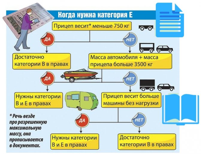

Вот интересная картинка, хотя я не совсем согласен с автором.
Прицеп весит больше машины без нагрузки? На мой взгляд должно быть, Прицеп весит больше 1/2 машины без нагрузки?
Отправлено спустя 11 минут 8 секунд:
Что то у меня калькулятор с "дырочками", не 940 а 850кг можно буксировать.
