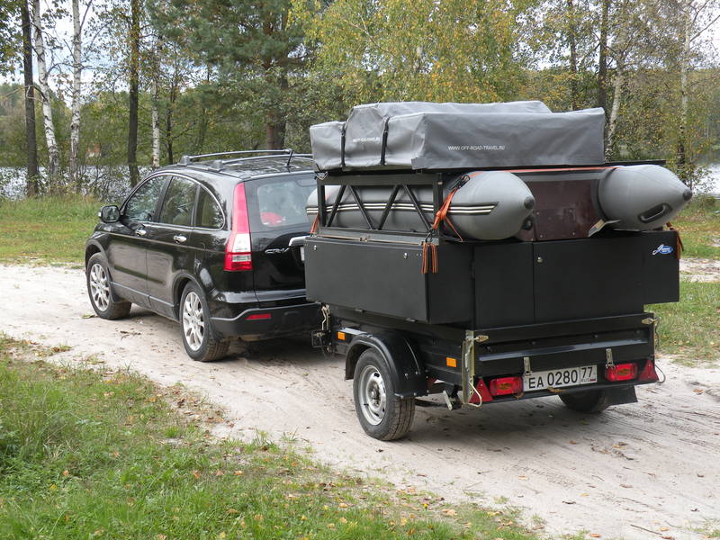

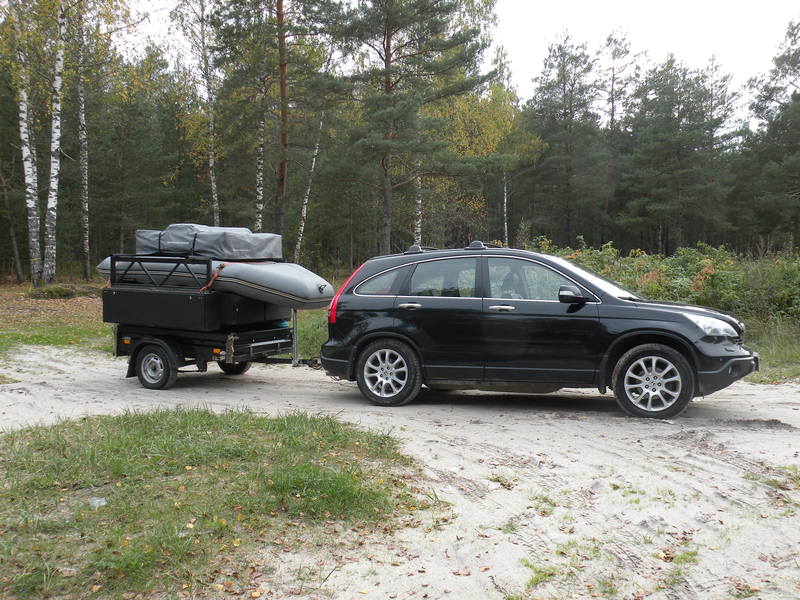

Shturman Vasya писал(а):Попробую тоже поделиться своими соображениями по поводу прицепа. При постройке хотел добиться максимальной функциональности/унификации для решения самых разных задач.
В моем видении прицеп должен служить для:
1. Перевозки лодки с мотором, всеми необходимыми причиндалами (бак, масло), а также всем барахлом для лагеря.
2. Прицеп на месте отдыха обязательно должен служить как минимум палаткой для отдыха.
3. Вне сезона навигации прицеп служит для перевозки квадрика.
4. В любой момент мне может потребоваться перевезти что либо по хозяйству или по работе- поэтому никаких сложных встроенных конструкций.
5. В диких местах лень лазить в багажник и перетряхивать все шмотье - все необходимое для для перекуса, умывания, выпивания и тд крепится снаружи прицепа.
Итак что получилось. Был взят самый обычный легковой прицеп, после первых поездок выяснилось - колеса с дисками на 12 в связке с джипом на 35 колесах путь в никуда. :D На первых же ямах колеса ушли на выстрел. Следующий этап модернизации был в приспособлении волговских ступиц и волговских колес- тоже , как оказалось не наш метод. В первой же поездке ступицу оторвало, весь шмурдяк и лодка перевозились дальше на крыше, прицеп вернули мастеру на другом прицепе вместе с проклятиями.
Слава богу в итоге мне подсказали абсолютно верный вариант- использовать заднюю ось от любой переднеприводной иномарки, сразу в сборе со ступицами и всеми остальными причиндалами. Во первых это позволяет пользовать прицеп на любой скорости- нет иномарок, которые не могли бы ездить со скоростью хотя бы 140-150 км /ч , во вторых - высокая надежность - там ломаться нечему, в третьих практически необслуживаемый узел. В четвертых я немного лоханулся и выкинул механизм ручного тормоза :cry: , а ведь можно было забабахать небольшой рычажок на дышле и пользовать его вовсю. В пятых такая ось легко держит вес прицепа- зад машины по любому будет весить больше. Ну так вот в качестве оси я пользую ось от ниссан максимы, купил на разборе по цене 2000 рублей на ваши деньги. Зы. Мало того ось от максимы имеет п- образную конструкцию - дорожный просвет просто бешенный. :D
Все проблемы после этой покупки исчезли. Колеса от делики/Л300 в грузовом варианте- любые ямы проходят за джипом на ура.

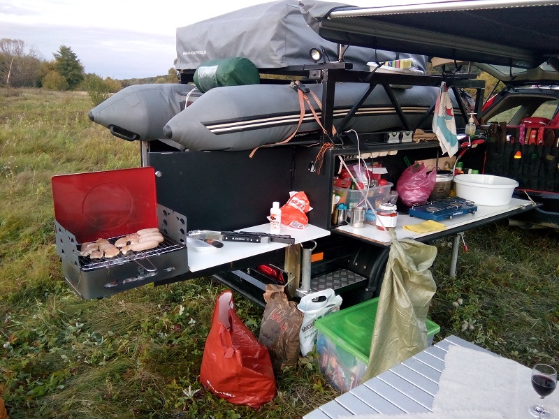

К вопросу о функциональности:

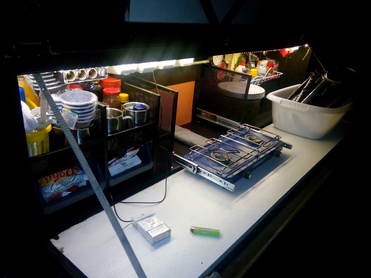

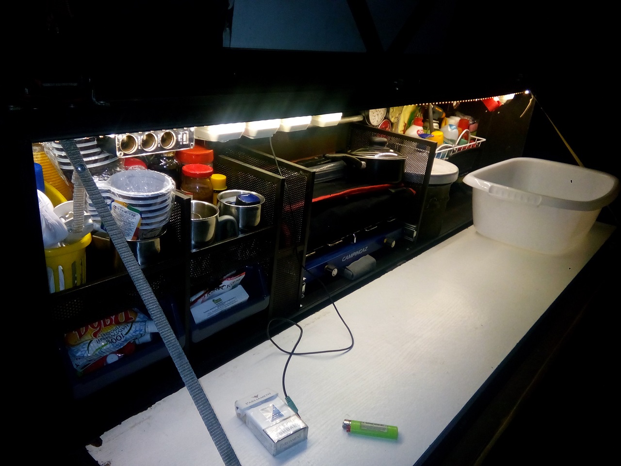

Сообщение KABAN102 » Чт окт 17, 2013 08:27
Небольшой улучшайзинг:
1.Нанес "антигравий" и задул краской из баллончика покоцанный камнями передок-посмотрим,насколько хватит. Если это не исправит положения, придется закрывать передок (справа и слева от борта) рифленым аллюминием...
Поставили надежные и красивые Т-образные ручки на крышки боковых и верхнего ящиков:
Изображение.
И еще,может,кому пригодится.
Задолбался я ковыряться в одном большом ящике в поисках нужного крепежа. Рассортировал болтики-гаечки-шурупы, рассыпал их в стеклянные банки с винтовыми крышками, крышки-двумя шурупами снизу к деревянной полке и-красота, все под рукой...

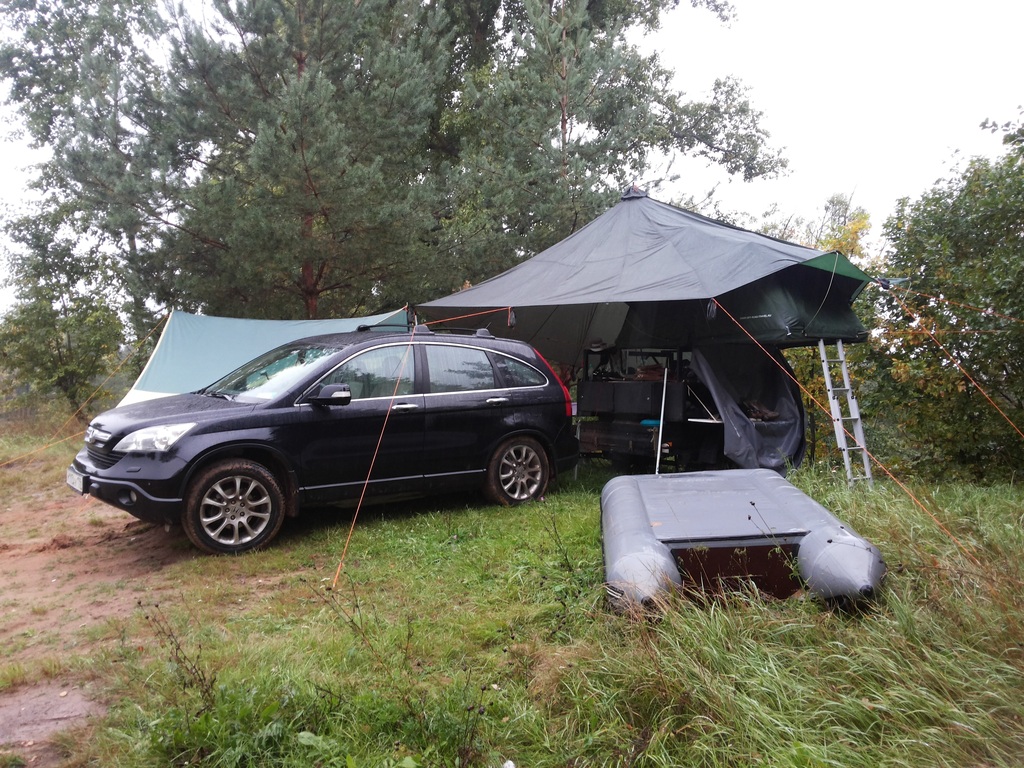

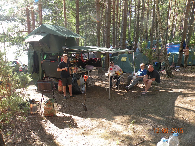

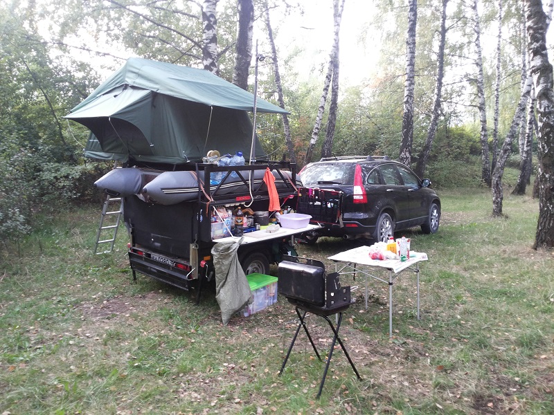

Коллеги, всем привет.
А вот мой вариант экспедиционного прицепа:
Это мой девайс в "походном" положении.
DSCN0049 small.jpg (320.83 КБ) 14186 просмотров
...а это он же в "разложенном".
6985556 small.jpg (279.22 КБ) 14186 просмотров
в хорошую погоду можно так (в лайтовом варианте)...
...а в плохую приходится, вот так (или со стоечным тентом, см.фото №3)...
Проект получился очень компактным (габариты 1800 х 1500 ДхШ), и при этом очень хорошо оснащенным:
1. Палатка
2. Лодка с мотором (мотор закреплен в грузовом отсеке, чтобы не снесли)
3. Полноценная кухня (с водой и газовой плитой)
4. Душ (пока только холодный, но газовая колоночка уже дожидается своей очереди)
4. Мобильная баня (c хорошей дровяной печью, а не "под камни")
5. Биотуалет
6. Мангал-барбекю, коптильня и много чего еще...
Прицеп раскрывается в обе стороны, как трансформер, и с обоих сторон помещения под тентом закрываются дополнительными стенками, создавая закрытую столовую и помещение для биотуалета.
Отдельный большой рундук для снастей и снаряги.
Все рундуки, тент, палатка, мангал оборудованы светом и позволяют ночью тусить при полном комфорте на залитой светом поляне.
В прицепе хранится весь шмурдяк и все всегда под рукой.
И, что меня больше всего радует, это время сборов в экспедицию любой продолжительности. Реально 1 мин.

Андрей-42
Сообщений: 1183
Откуда: Кемерово
Благодарил (а): 41 раз
Re: Проект экспедиционного прицепа
Сообщение Андрей-42 » Вс апр 24, 2016 06:00
Да конечно интересно. Только фотки бы не общего вида, а более детально, что там и как делалось.

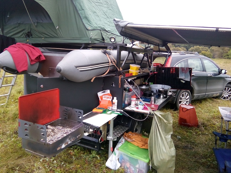

Сообщение Aramis » Вс апр 24, 2016 08:51
Моя кухня в экспедиционном прицепе:
IMG_20160214_234322 (1) small.jpg (300.71 КБ) 14156 просмотров
IMG_20160214_234416 small.jpg (342.84 КБ) 14156 просмотров

Сообщение Aramis » Пн апр 25, 2016 00:31
Выдвигающийся мангал с дополнительным столиком:
small IMG_20150913_104547.jpg (262.53 КБ) 14112 просмотров
small IMG_20150912_182740.jpg (275.7 КБ) 14112 просмотров
Очень удобно, когда бухаешь с друзьями ночью "в прериях", никто не споткнется и не свалит.. ))
Прошу прощения за легкий походный бардачок на фото.

Сколько по весу примерно вышел, плюс-минус 50кг.
Aramis
Сообщений: 15
Зарегистрирован: Вс апр 24, 2016 00:43
Сообщение Aramis » Пн апр 25, 2016 09:11
Недавно взвешивал на станции приема чермета, с полной загрузкой и полными баками воды - 830 кг.
"Сухой" вес, наверное, где-то, 530-580 кг.
