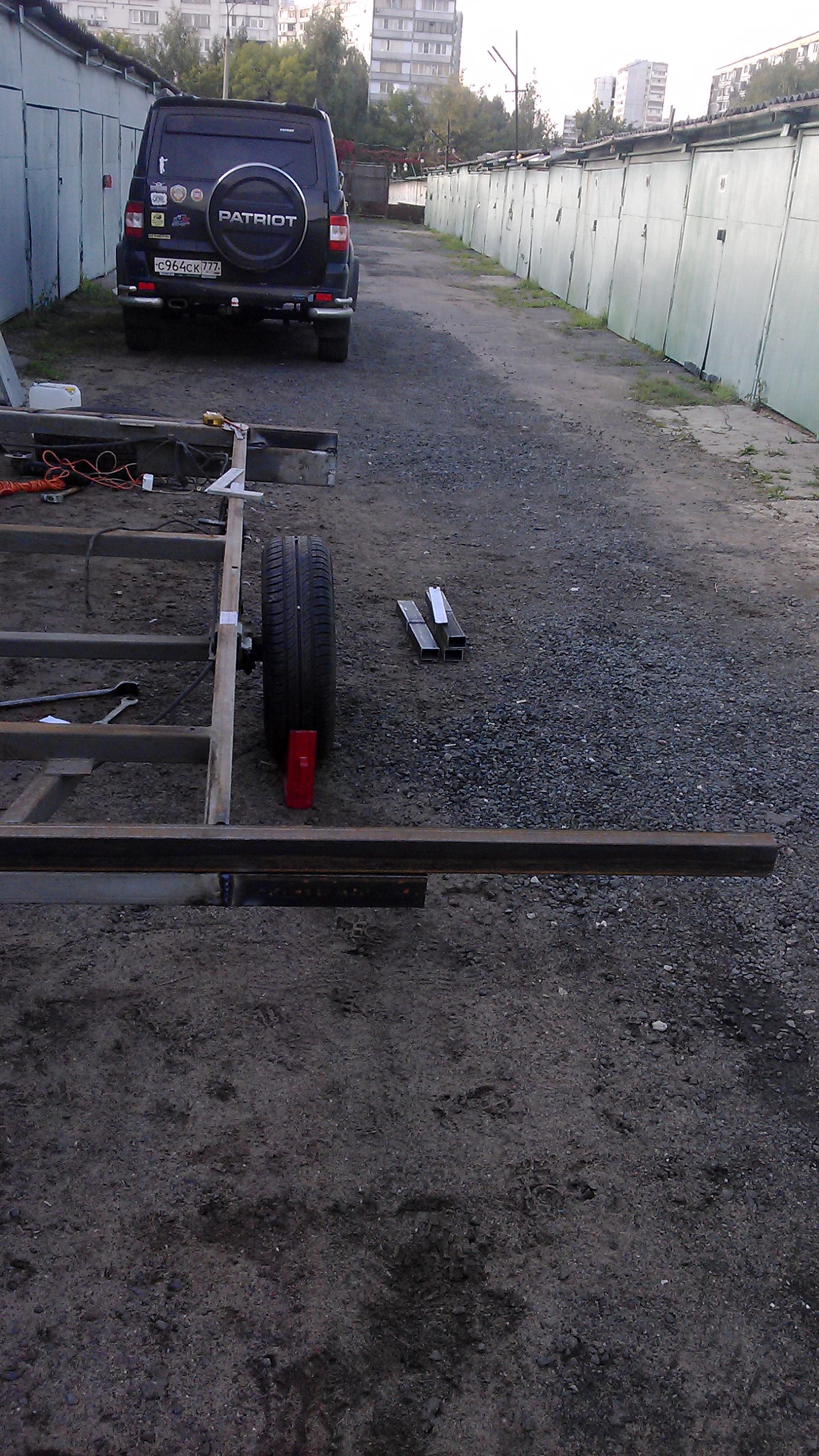

А мне нужен прицеп 3/1. на R16. А где в Москве это переделать можно я не нашёл. Анвир в Беседах не берётся НЕВЫГОДНО ИМ! ТРИФФЕД ТОЖЕ НЕ ХОЧЕТ. В Караван 112 ." Я сам не поеду. Там работы у меня на 2 дня . Анвир делает что то подобное но очень дорогое и не отчечающее моим запросам. Я сам Варить не умею. А собирать на болтах не решаюсь. Да и всё равно новую ось R 16 надо варить. на толстастенной трубе. ||0 O---O

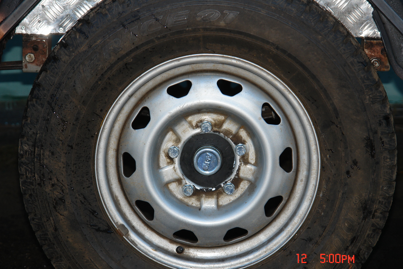

andrey2633 писал(а): Я сам Варить не умею. А собирать на болтах не решаюсь. Да и всё равно новую ось R 16 надо варить. на толстастенной трубе. ||0 O---O
Не обязательно варить.Можно фланцы под уазовские цапфы на горячую посадить.

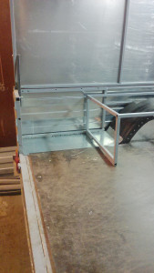

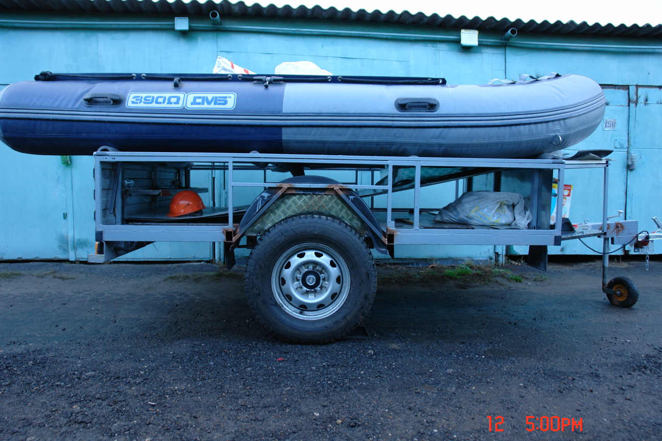

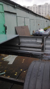

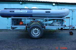

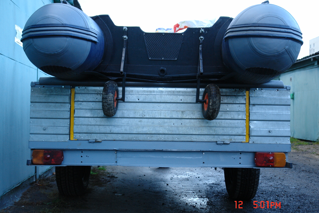

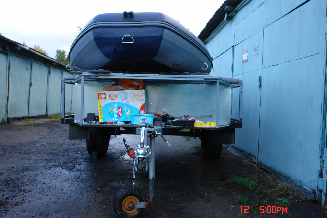

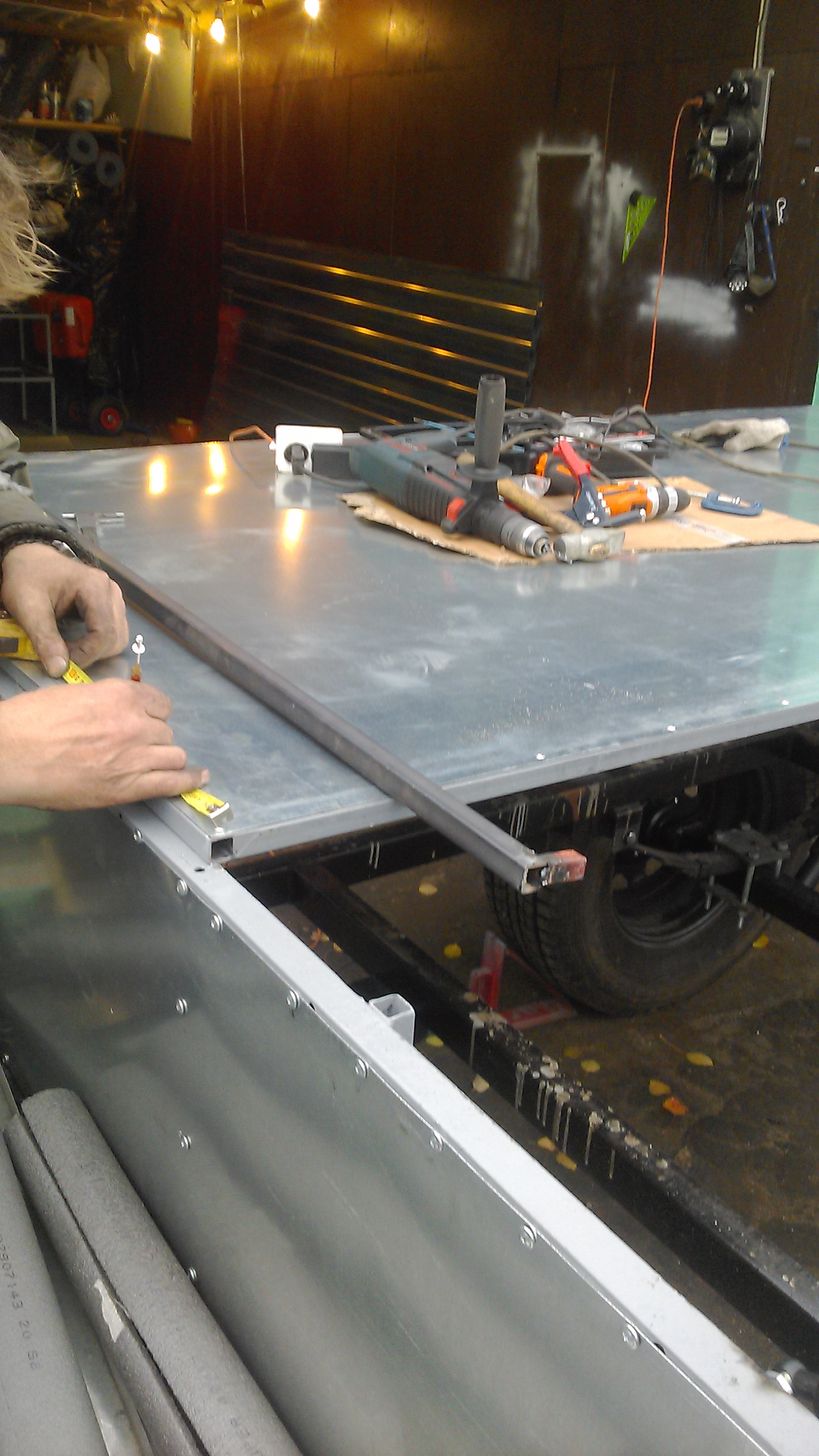

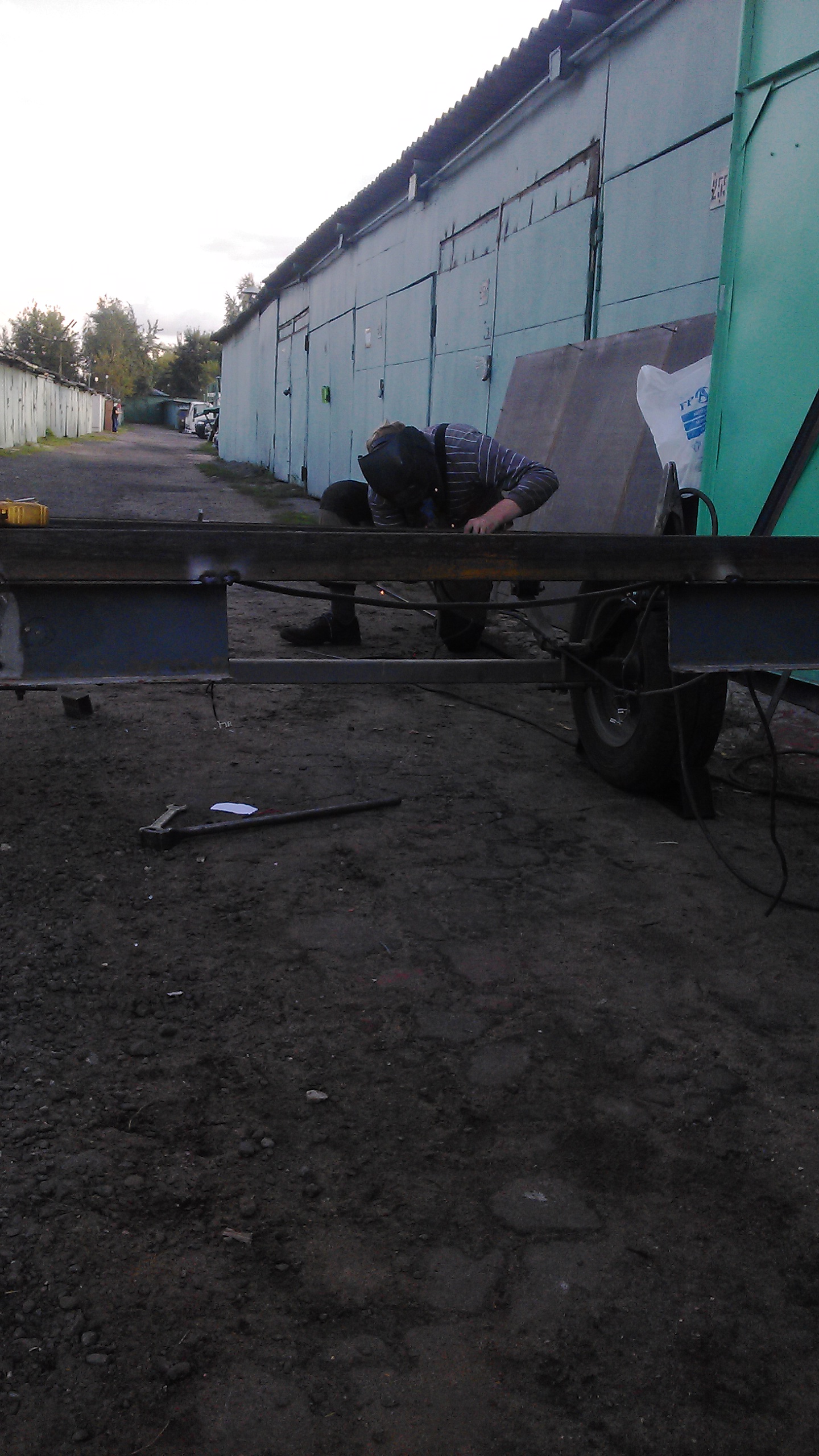

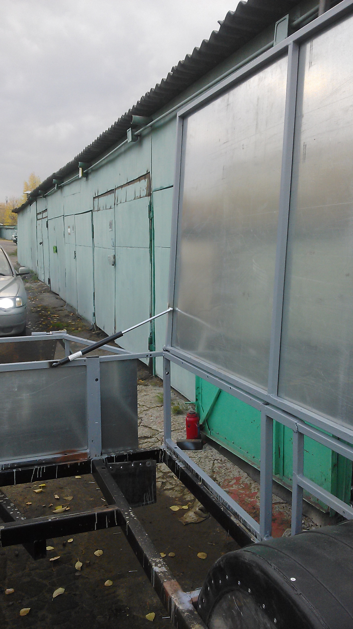

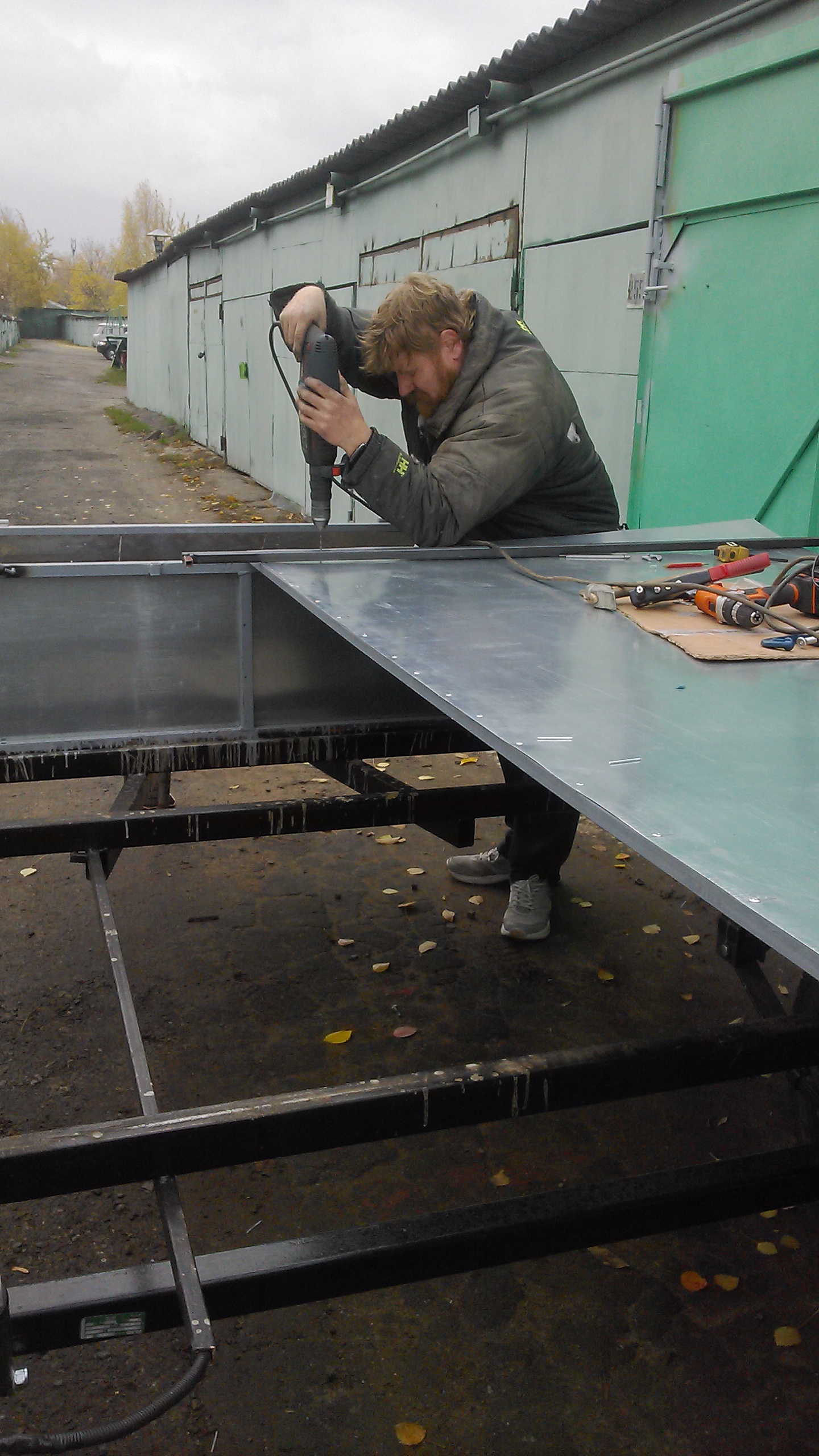

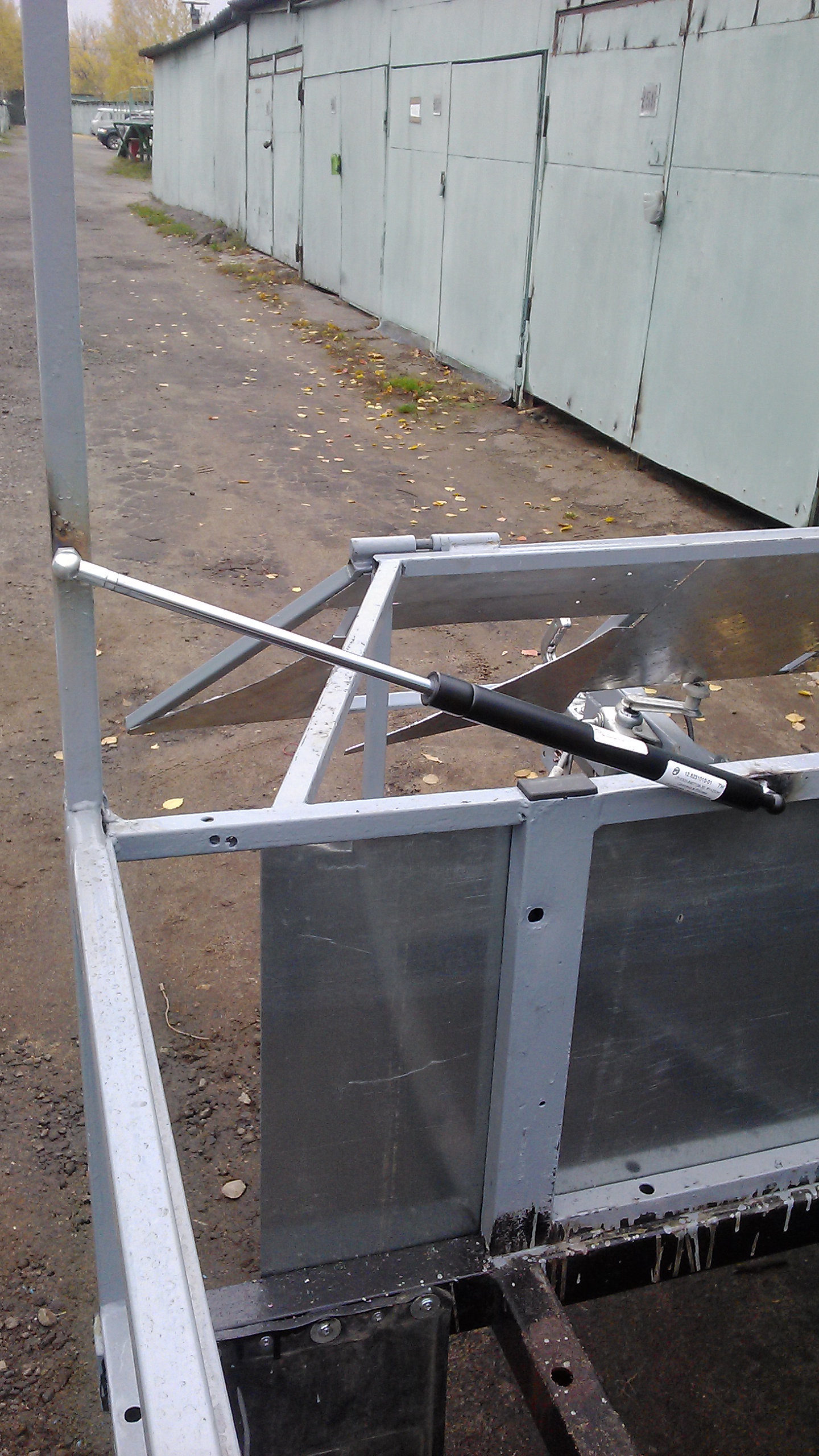

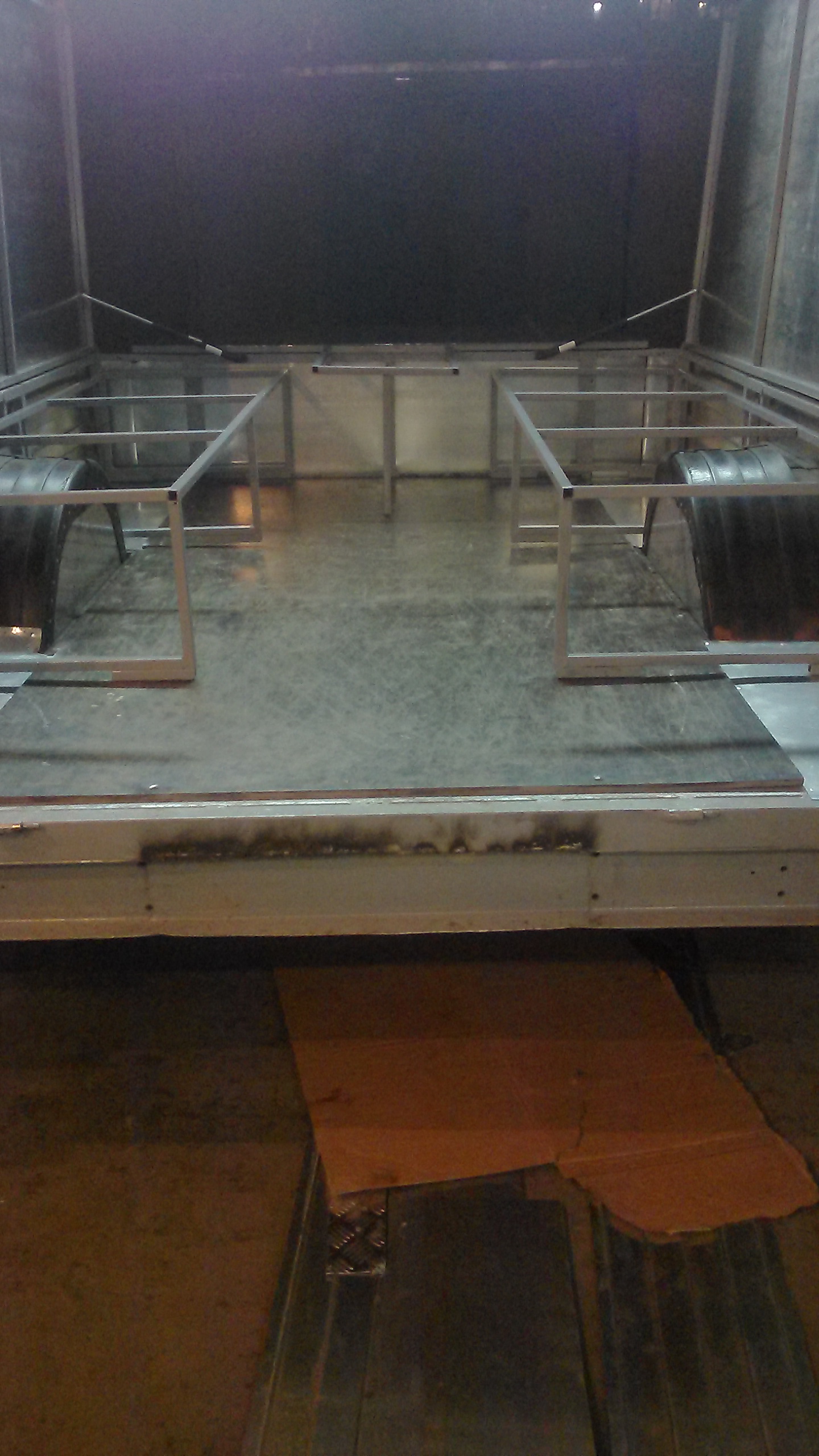

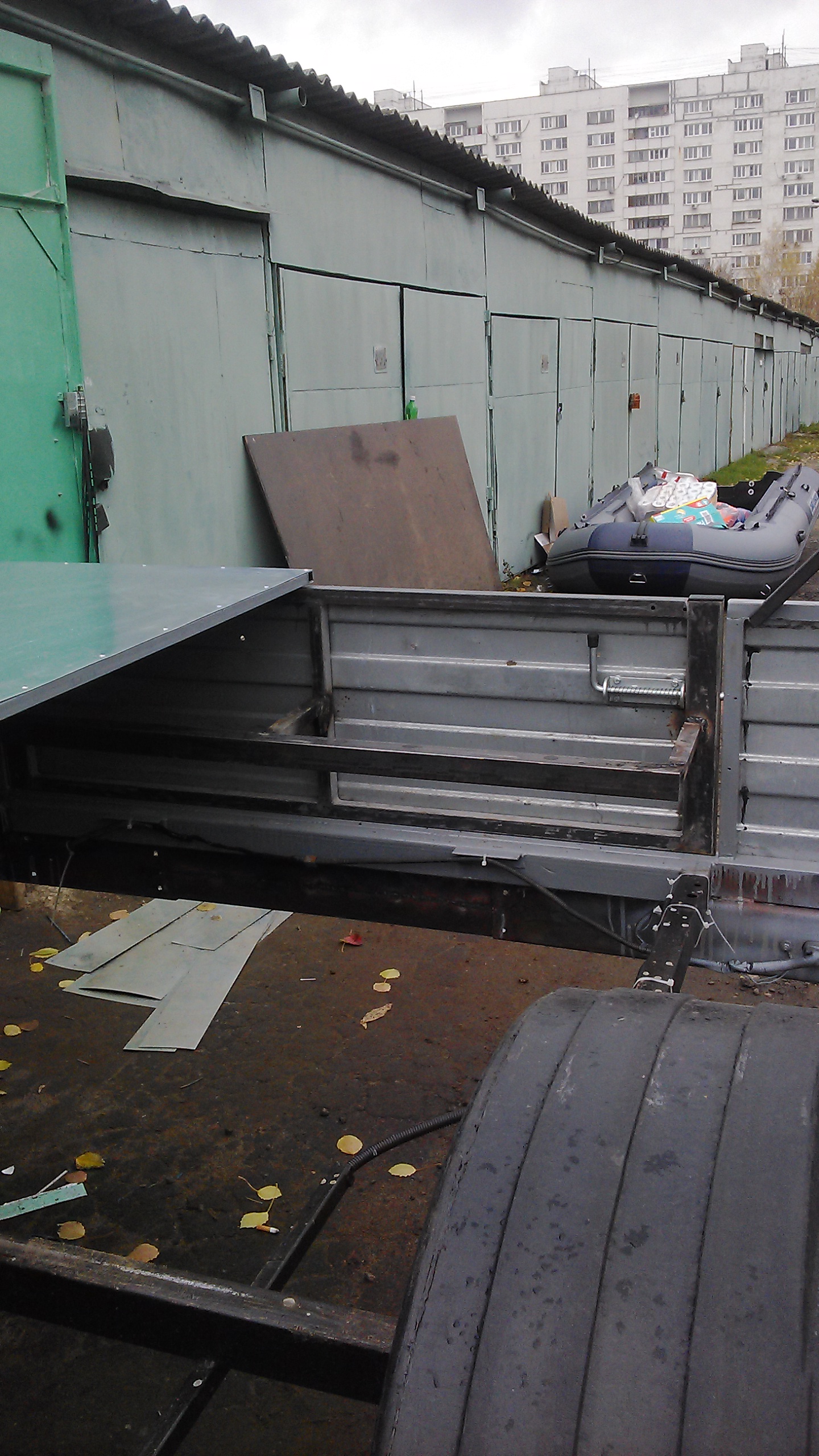

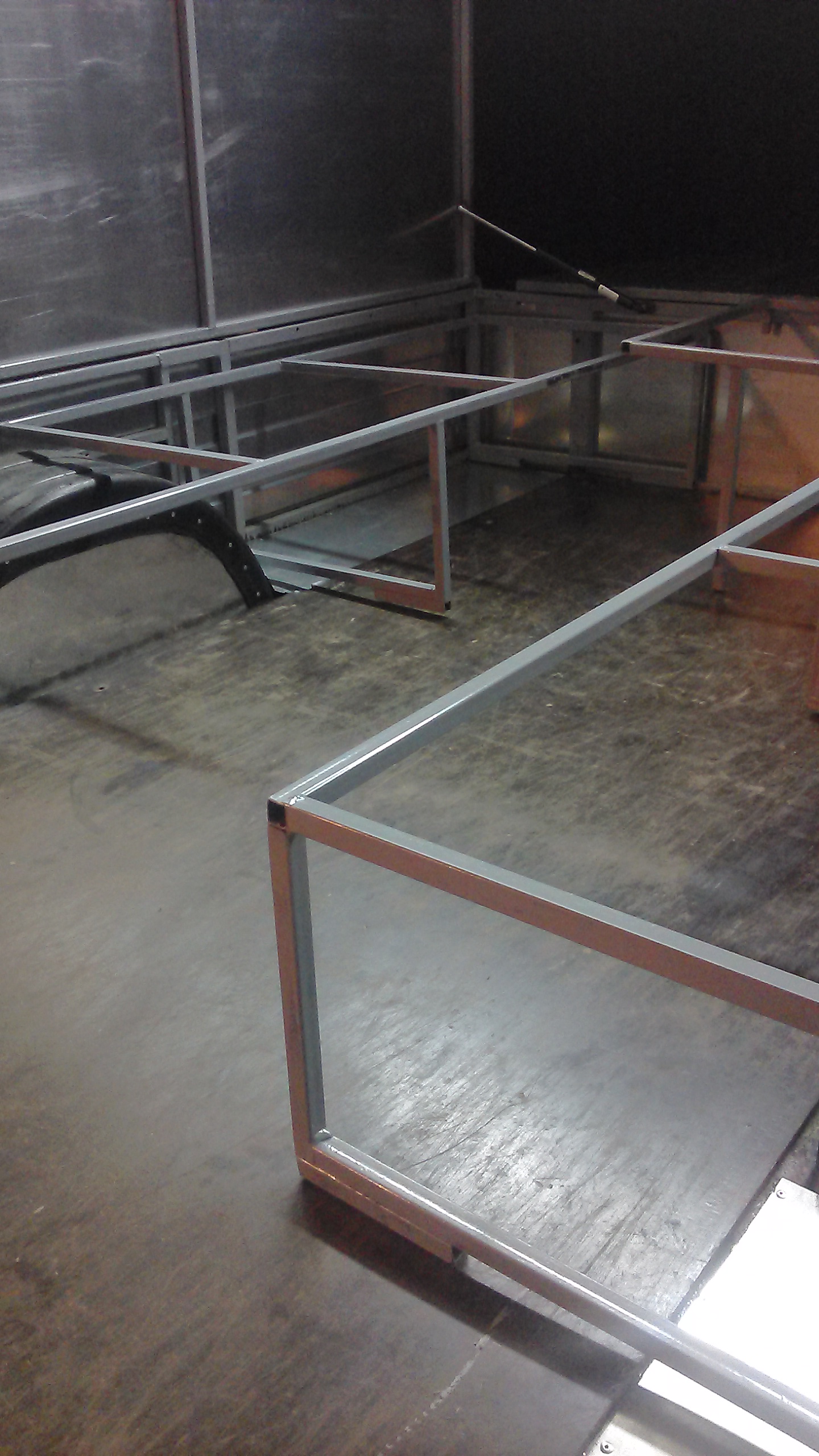

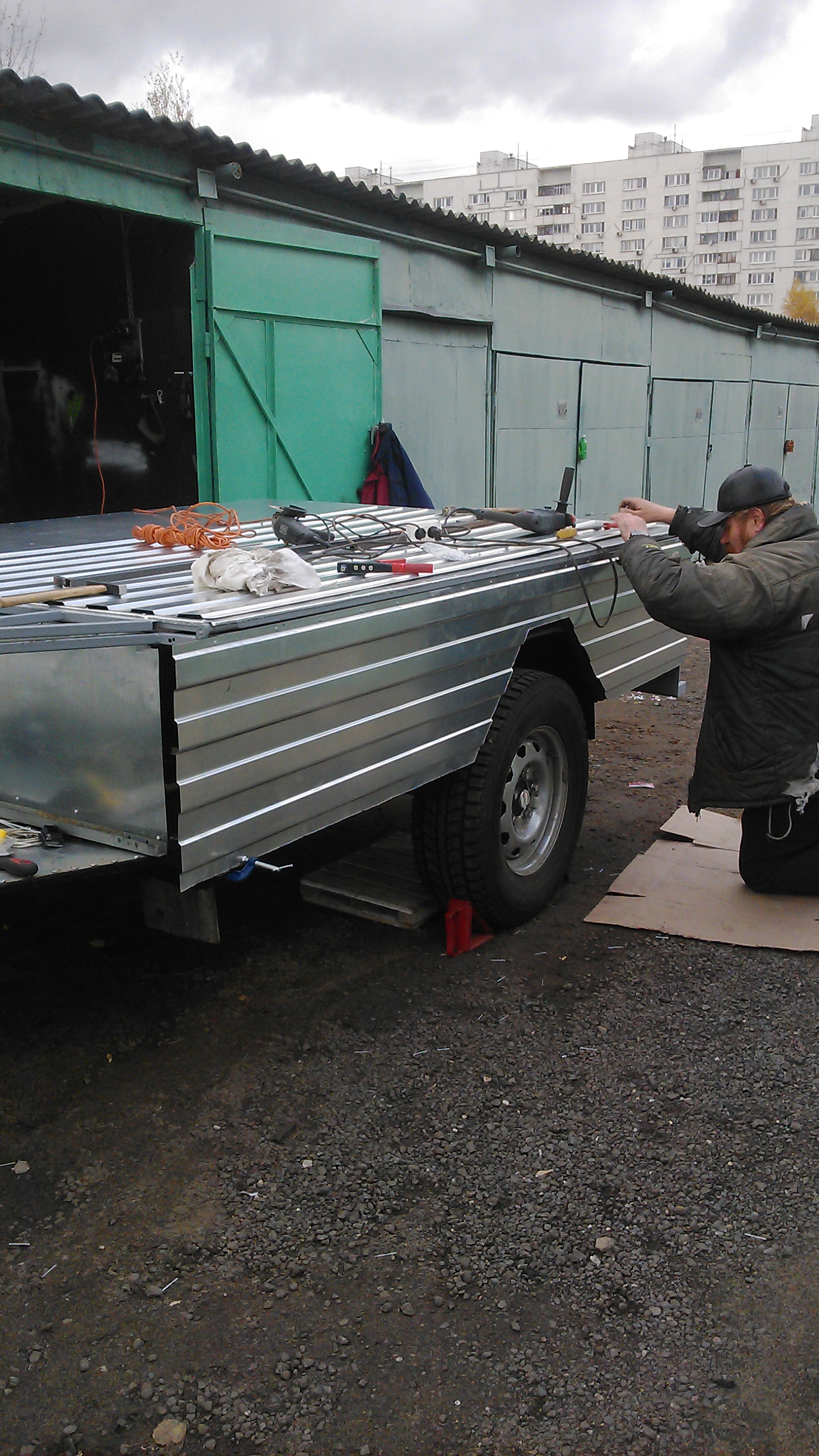

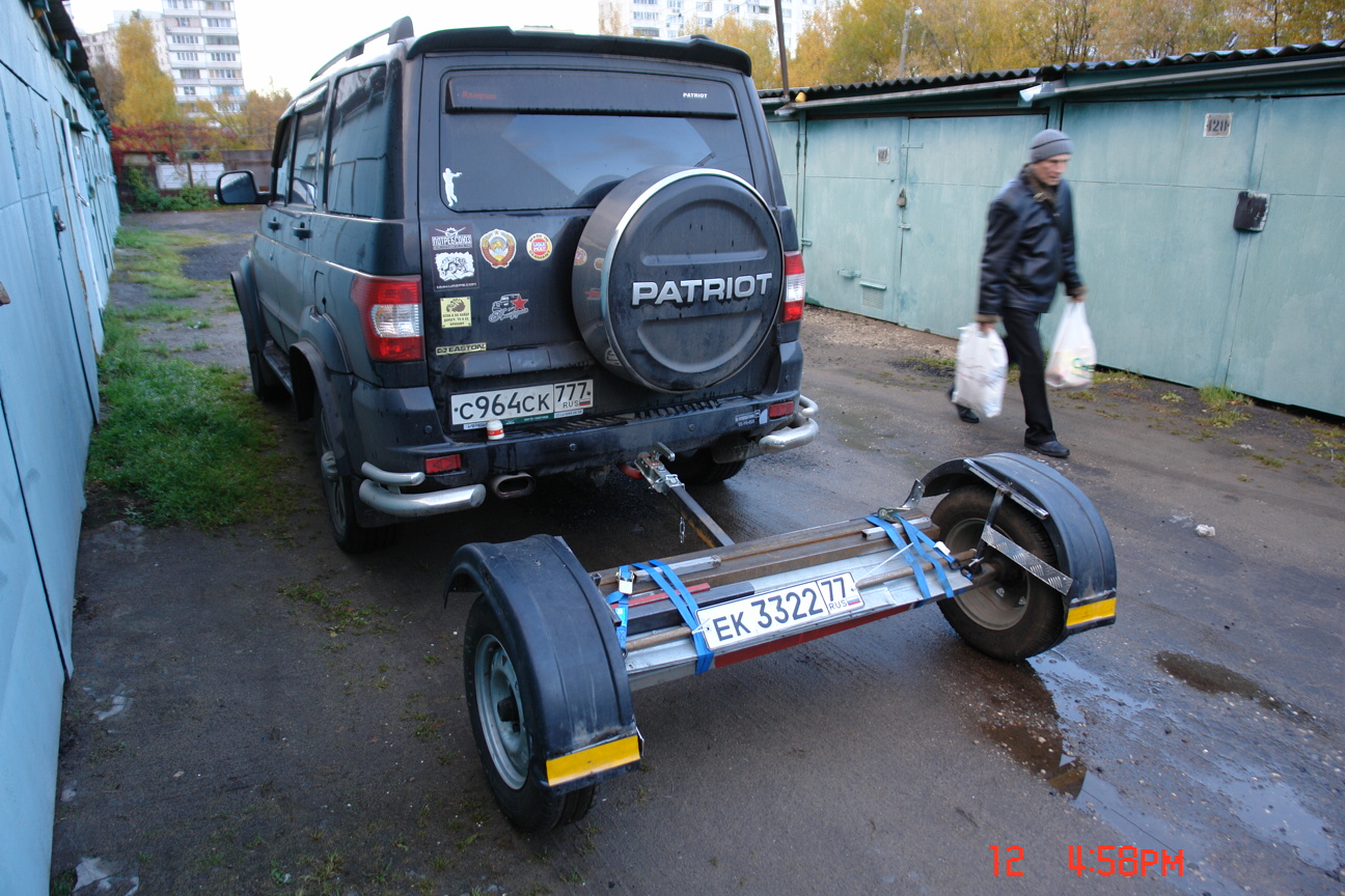

Прицеп готов. 8 дней работы+ беготня разная=12 дней пока.Готов на 80%.
andrey2633
Сообщений: 205
Откуда: москва Царицыно
Машина: патриот
Готовы сделать прицеп для Уазиков
Сообщение andrey2633 » Чт ноя 02, 2017 20:13

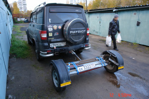

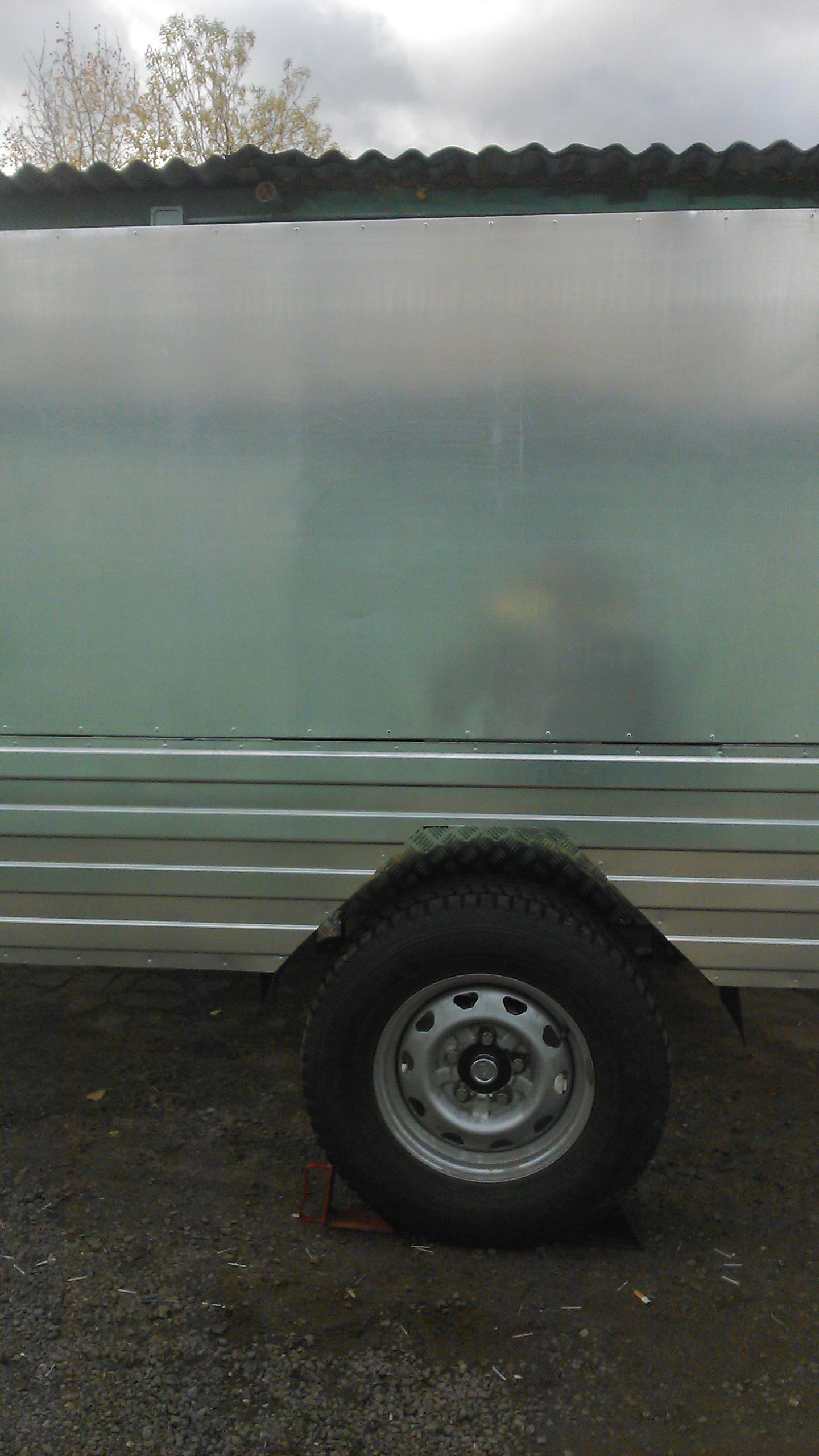

маленький теперь в Брянске за МТБ Хондой 12Л/С катается а большой R16 обшит оцинковкой

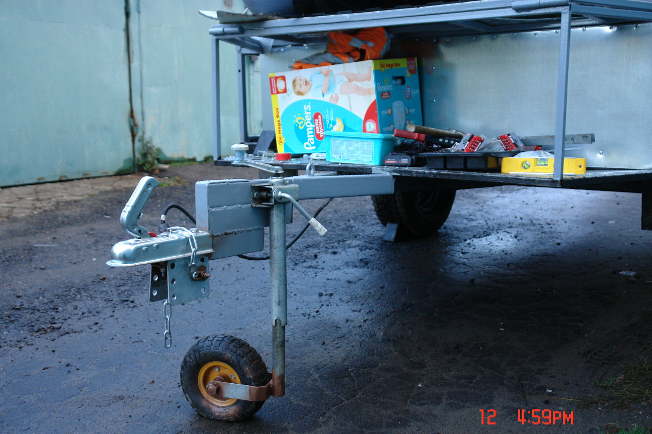

Я купил за 11.300 в Купи прицеп на Чагинской 4. ось ALKO

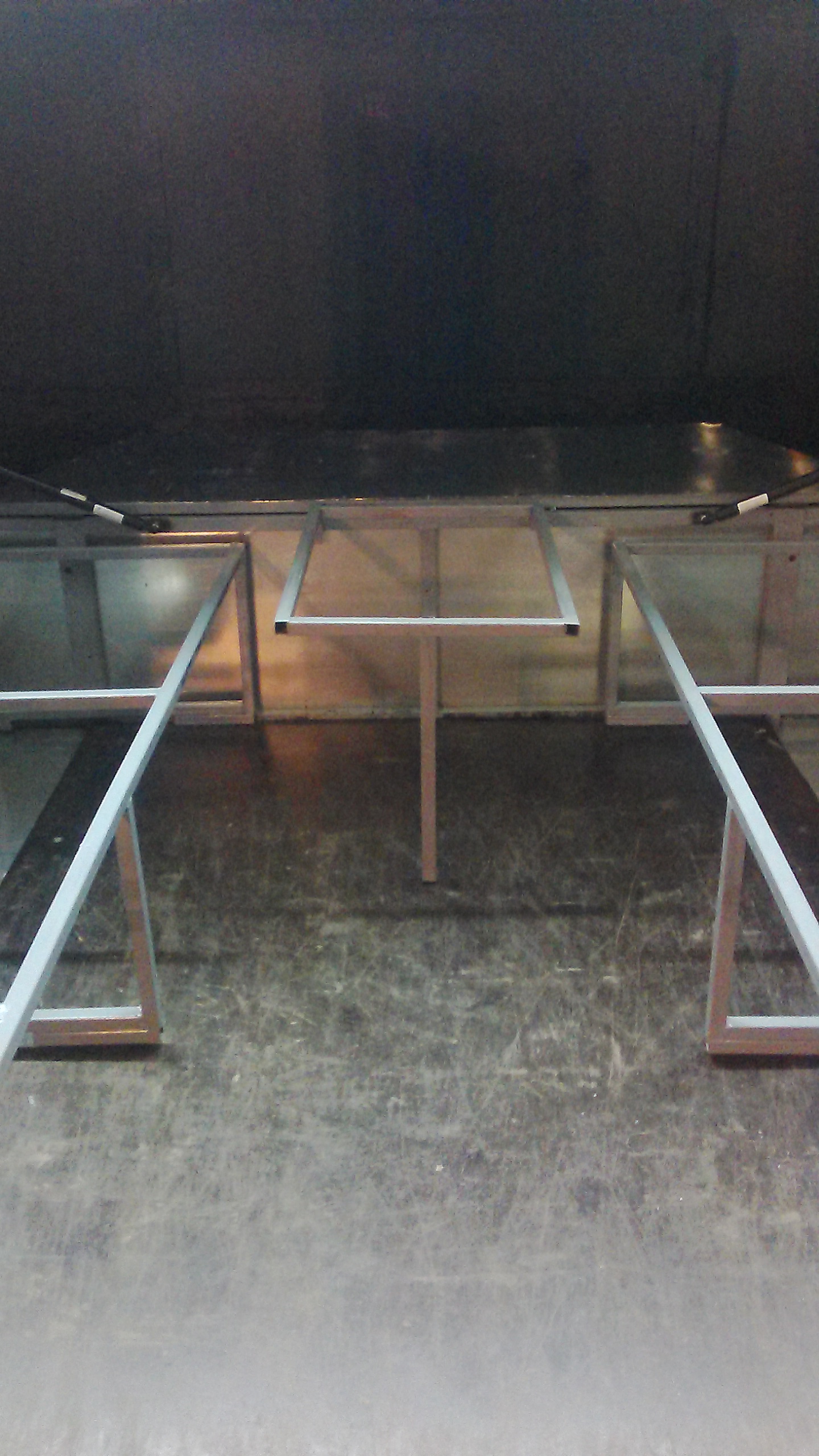

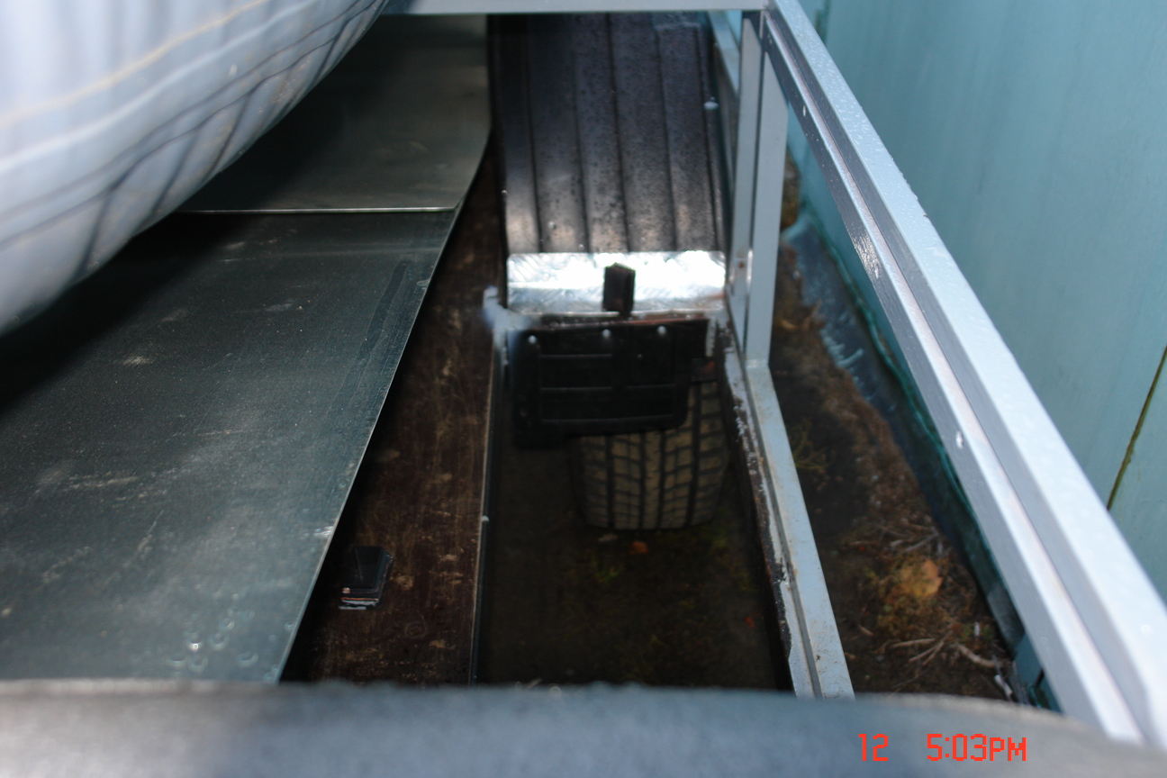

У меня теперь клиренс под осью 35 см.Больше чем под Патриком.Тяжёлый стал но катается легче.Был 200-стал 270. В нутри лавки и столик.Но его нужно делать регулирующимся по высоте.Весной закажу 2 тэнта походный и для отдыха

В Анвире такой сделали в Беседах. Красиво но .фигня. подвеска очень тяжёлая.зачем.Я подрезал листы и прицеп мягкий стал.На драйве есть видео его.Хозяин скупийдон-юрист делал ему брат Анвир.Особых преимуществ я не увидел.Ну да выше =ниже; мягче жёстче. У меня пока сибистоимость 100.000 а унего функционала меньше зато дороже.Вообще зачем ставить то что в лесу не сможешь починить?рессоры или пружины.В каждом кишлаке-ауле найдёшь.А подушки.? да он хоть и баблосом трясёт а тож б/у подушки и подвеску поставил.
А у меня R 16 245/70 колея 0 в 0

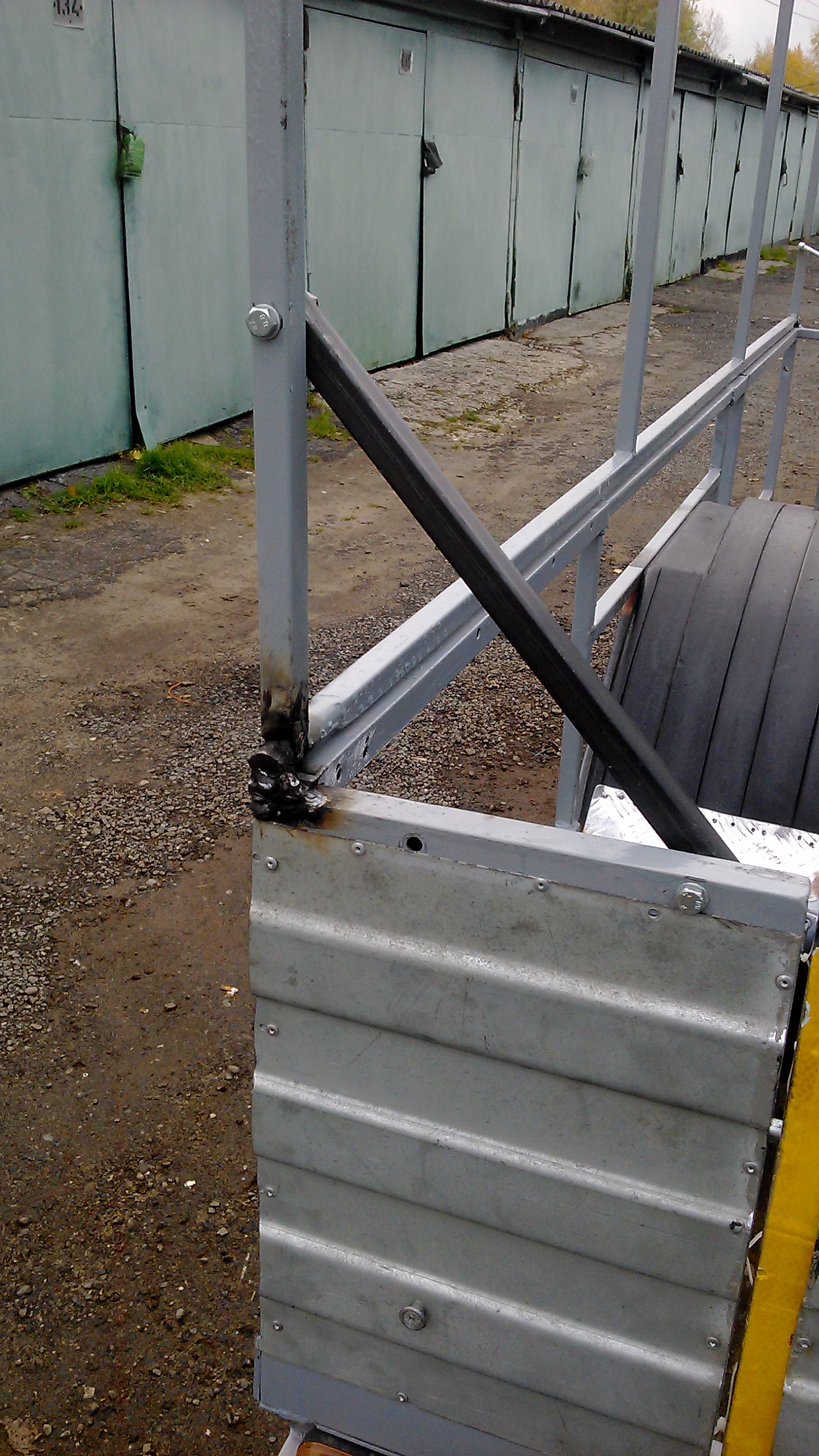

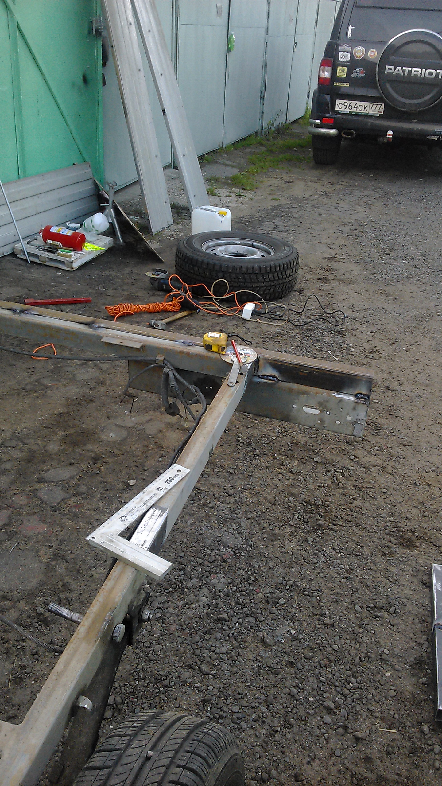

Мой доделайте. Нужно приварить швейлер тонкостенный оцинкованный на жопу. под фонари и № знак.

Ищю швейлер тонкостенный и не могу найти.В Москве
