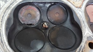

Мужики, всем привет! Не стал создавать отдельную тему. Спрошу тут.
Ситуация следующая: еду к вам из Иркутска. Буду проездом. Еду с неисправностью. Картина следующая: постоянные пропуски зажигания на пераом цилиндре. Фактически первый цилиндр не работает на холостых. Подрос расход... неисправность навязчиво вылезла по дороге. До этого было иногда, но ограничивался сбросом ошибки бортовиком и вроде как норм.
Сейчас симптомы критические. Машина 12 года, с ГБО, пробег 100 тыс. Свечи, катушка, не при чем- все меняно и по кругу и на новые (свечи), но пропуски стабильно на цилиндре 1. Подсосы воздуха исключаю- все протянуто. Отсюда склоняюсь к 2 вещам:
1- неправильно установили фазы при замене ГРМ (не так давно меняли)
2- требуется ремонт ГБЦ (учитывая, что езжу на газу)
Вопрос: реально ли в Воронеже и если да, то где оперативно продиагностировать и провести экстренный ремонт? На все есть 2 суток в период 23-24 июня (если доеду :-D
Просматривать буду тему в перерывае между перегонами.
Всем кто откликнется- спасибо!!!

По неисправности: на бензине и газе одинаково на 3 цилиндрах...
99.999% что клапана... сейчас все выяснется...

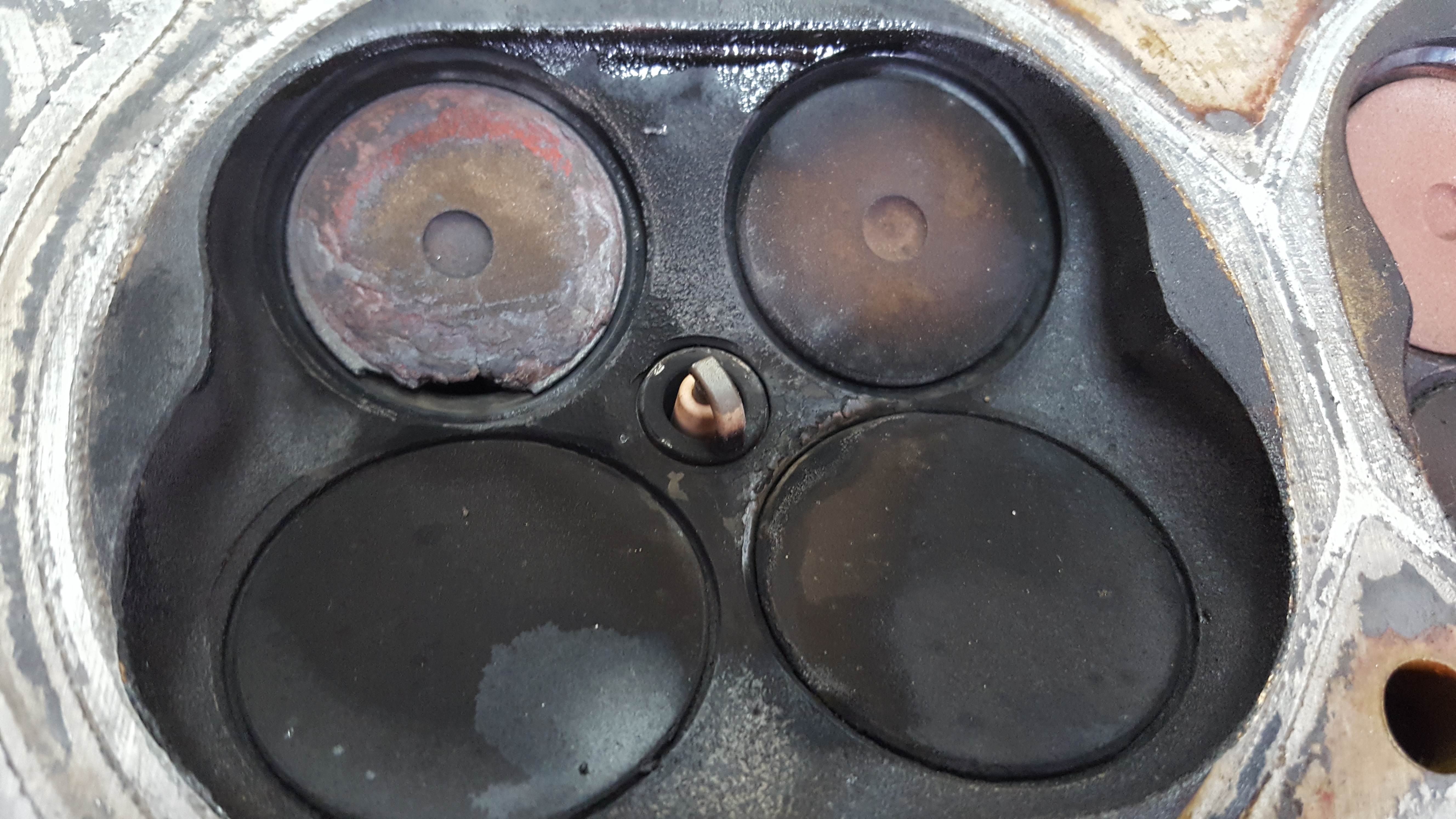

Сообщение agirichev38 » Пт июн 23, 2017 18:13
Прогар клапана 1-го цилиндра, просадка всех выпускных клапанов...
